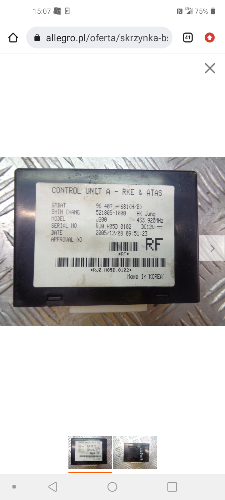

Kupiłem za grosze używany moduł na podmianę za ten w podłokietniku. Ale on po wpięciu nie reaguje a nie potrafię zakodować do niego kluczyka. Sposoby wyczytane na forum nie dają skutku.

Możesz pokazać zdjęcie tego który wymieniłeś?
Z tego co mi się udało znaleźć to moduł alarmu/zdalnego otwierania powinien mieć numer 96376440, 96283767, 96454098 i wyglądać podobnie do tych jakie są w Aveo

Nowy różni się tylko datą produkcji. A numer to: 96 407 - 681(H/B)

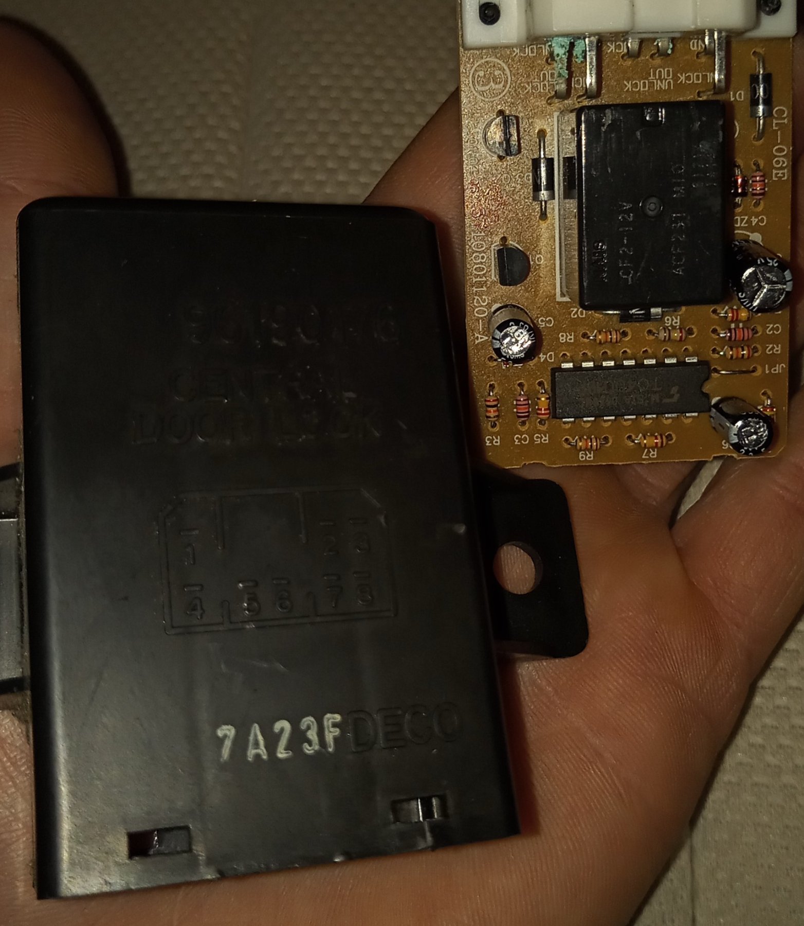

Weź otwórz ten stary i zobaczy czy nie widać jakiś ewidentnych uszkodzeń układów i czy od spodu płytki nie widać zimnych lutów przy złączu.

W tych moich modułach oba sygnały odpowiedzialne za sterowanie otwieraniem i zamykaniem centralnego idą bezpośrednio z pinów 10 i 11 złącza na układ scalony TLE6225 który jest przełącznikiem zasilana.

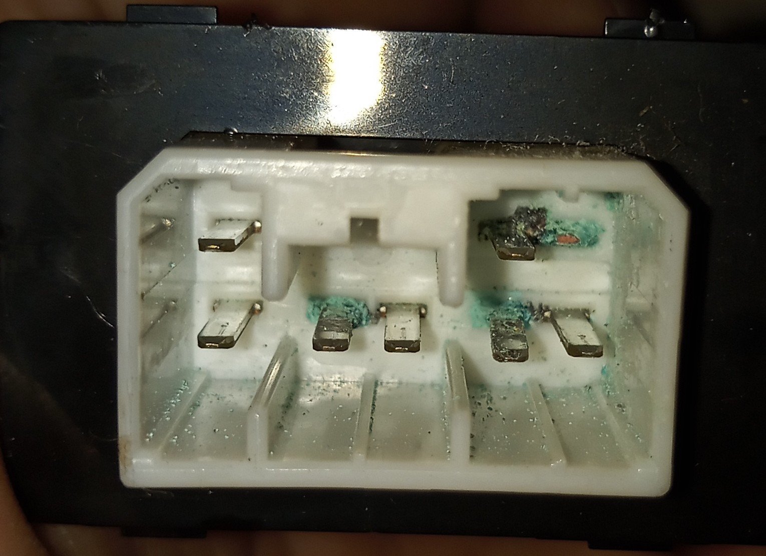

Okazało się że wygniły styki w module 96190176, a od zamykania całkowicie się urwał.
Dziękuję za wszelkie podpowiedzi.

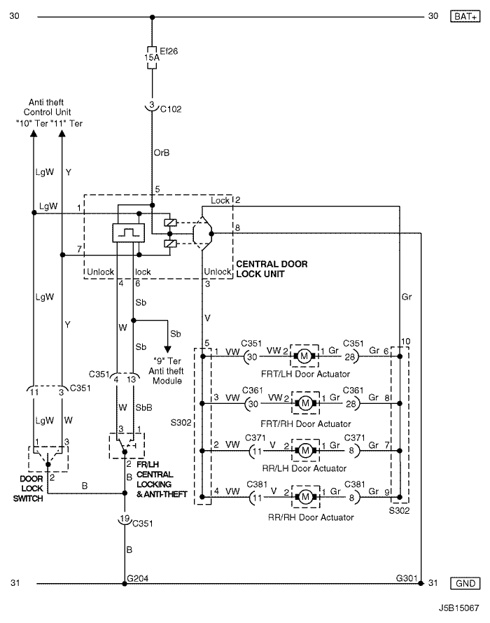

Re: Central zamek otwiera ale nie zamyka.
Ciekawe.
W sumie na schematach w przypadku samochodu ze zdalnym sterowaniem styki w zamku są zdublowane i wchodzą w dwóch różnych miejscach do sterownika centralnego.
Dlatego otwieranie/zamykanie kluczykiem mogło działać.
