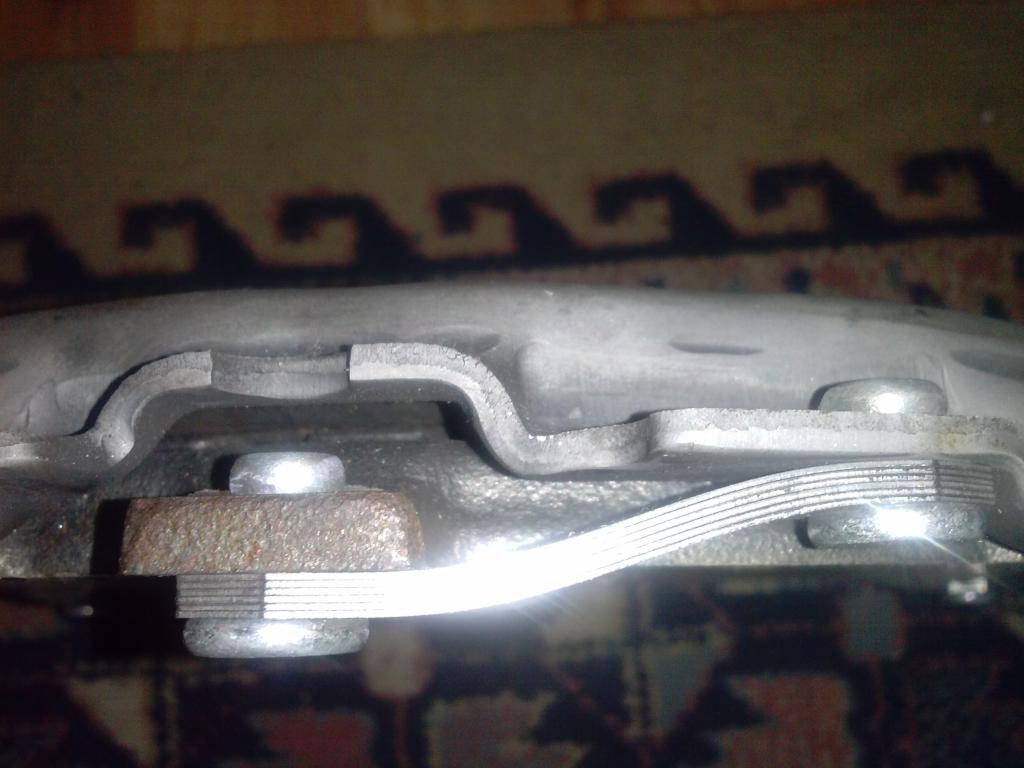

Witam. Panowie kupiłem sprzęgło podałem wszystkie dane po zamontowaniu sprzęgła biegi dalej nie wchodzą wiec zakupiłem wysprzeglik wymienione dalej biegi nie wchodzą.
Mechanik mowi ze możliwe że sprzęgło zamówiłem zle, być może mi źle wysłali.
Panowie jak ktoś może niech podeślę zdjęcie sprzęgła i wymiary jakie mają być ja sobie posprawdzam . 2.0 105kw 2008r.

Po wyciągnięciu wyglądało wszystko tak samo tylko wiadomo że tarcza była o ponad połowę chudsza .

raz jeszcze co kupiłeś, bo że sprzęgło to już wiemy. Jaki numer katalogowy.
Czy sprężyny docisku nie były rozwarstwione?

Ja po szkoleniu z sprzęgieł, zapytam w jakim stanie są sprężyny trzymające docisk, bo to ich stan jest najczęstsza przyczyna opisanego problemu, lub jak Bartek mówi źle tarcza założona.

coś mi się zdaje że mechanika zaskoczyła koreańska technika.
Tu raczej jest wina mechanika, niż sprzętu. Jak już mówi że koło zamachowe to d.. nie mechanik.
Gdzie tacy specjaliści?
Niech rozbiera i robi raz jeszcze. A jak rozbierze niech porobi zdjęcia docisku.
stan tych sprężyn jest bardzo ważny do uzyskania docisku sprzęgła.

Właśnie mechanik drugi raz to robił i te zdjęcia które zrobiłem wyżej to są po wyciągnięciu tego nowego sprzęgła i złożył je ponownie i dalej jest to samo nieda się odpowietrzyć. Apropo specjalistów to Sosnowiec
