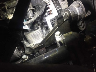

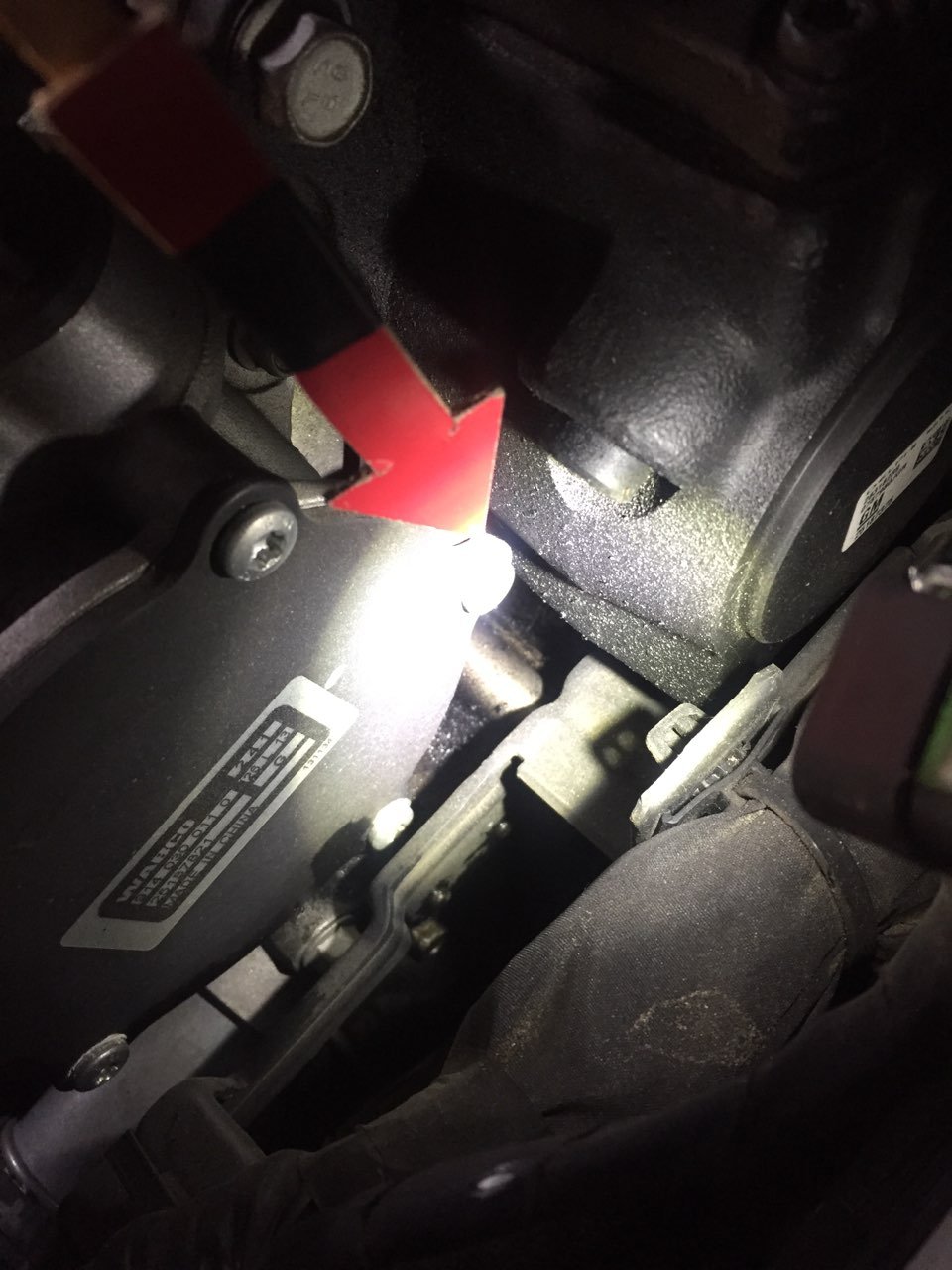

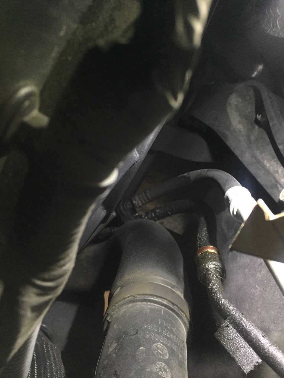

Wycieki oleju w kilku miejscach przy silniku Chevrolet Orlando 2014 2.0D
Post autor: zsaiboT » 27 lut 2023, o 10:09
Cześć,
Mam kłopot z wyciekami przy silniku Chevrolet Orlando 2014 2.0D 164KM ze skrzynią automatyczną. Wycieki nie są duże, ale jednak trzeba je zrobić.
Czy ta przypadłość jest przy tych silnikach popularnym problemem? Czy jest w okolicach Warszawy warsztat specjalizujący się w nich? Mój obecny mechanik otwarcie przyznaje się, że nie ma z nimi doświadczenia i musiałby po omacku wyjmować poszczególne elementy i sprawdzać czy nie spowodowały tego problemu. Najprawdopodobniej cieknie sam olej silnikowy, ale nie można wykluczyć również oleju ze skrzyni biegów automatycznej (olej wymieniany rok temu dynamicznie), oraz paliwa.
Bardzo proszę o rady

Re: Wycieki oleju w kilku miejscach przy silniku Chevrolet Orlando 2014 2.0D
Post autor: kochar » 27 lut 2023, o 11:22
To z pod miski to prawdopodobnie jest wyciek z pod dekla rozrządu. Tu poczytaj viewtopic.php?f=95&t=3883&hilit=pokrywa+rozrządu. U mnie na gwarancji uszczelniali obie miski a wyciek jest nadal. :witam:
Post autor: kochar » 27 lut 2023, o 14:44
Na drugim foto to nie są przewody od klimatyzacji tylko od skrzyni biegów które idą do chłodnicy oleju. Sprawdź czy nie kapie przypadkiem na te przewody płyn chłodniczy z węża powyżej a jak nie to prawdopodobnie rozszczelniły się te przewody od skrzyni.
