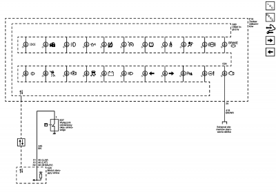

Moje pytanie jest następujące. W którym miejscu w moim aucie znajduje się czujnik ciśnienia oleju-włącznik ciśnieniowy oleju.
Drugie pytanie, na który pin sterownika(komputera) dochodzi przewód od czujnika. Podejrzewam nie tylko uszkodzenie czujnika ale uszkodzenie przewodu w wiązce. Już tam było grzebane i widać że "nasi tu byli".

Jeśli to był błąd od ciśnienia oleju to pewnie był P0524
Schemat podłączenia czujnika.

Dziękuję za info - dziś już późno ale jutro wolny dzień więc sprawdzę co i jak.
