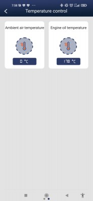

Post autor: major321 » 22 kwie 2022, o 08:49
po wielkiej niewiadomej kupowaniu i sprawdzaniu wielu rozwiązań stawiam na czujnik temperatury oleju silnika bo temp. 178C mam obojętnie czy dopiero go odpalę po nocy czy jeżdżę nim cały czas
