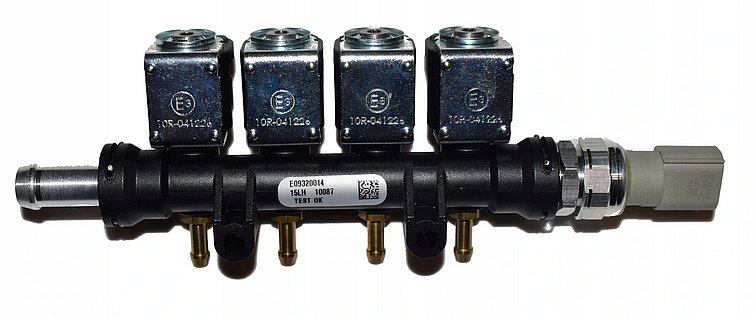

Ciekawe czy cała listwa od BRC Alba się nadaje na podmianę.
https://allegro.pl/oferta/listwa-wtrysk ... 0855832718
Z jakichś powodów są znacznie tańsze.
Czujnik zapewne da się wykorzystać stary.

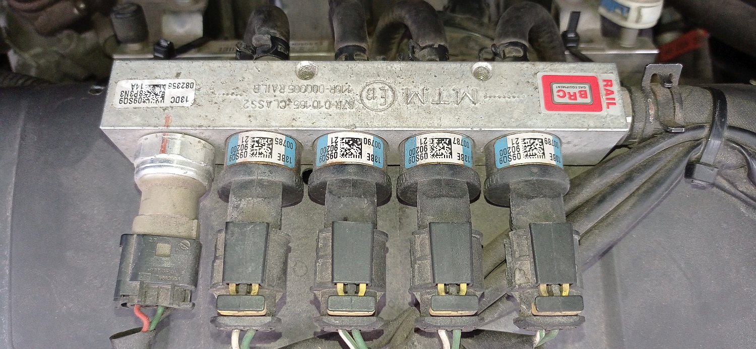

To listwa do Alby: A to moja: Podrzuci ktoś wiedzę ?

To troche podobne do objawów jakie ja miałem przy padniętym wtrysku, tyle ze u mnie po dłuższym zakręceniu zawsze odpalał. No i nigdy nie gasł...tdon pisze: ↑27 sie 2021, o 09:12Temat rozwija się następująco:
Sytuacja 3: Parkuję i gaszę auto celem załatwienia szybkiej sprawy. Wracam po minucie i próbuję zapalić - nie załapuje pomimo kilku prób. Biorę na przeczekanie, nie podejmuję żadnych czynności. Po ok. 15 minutach zapala bezproblemowo.
To na razie sytuacje incydentalne, lecz drażniące.
Sprawdziłem szczelność wtryskiwaczy w następujący sposób: zaraz po jeździe na gazie pozdejmowałem wężyki z końcówek wtryskiwaczy, ustawiłem się w gotowości z miseczką wody i kawałkiem obcego wężyka, po czy zapaliłem auto, poczekałem aż spróbuje przełączyć się na gaz i zgaśnie, po czym szybkim ruchem naciągnąłem mój wężyk kolejno na wszystkie końcówki, mając drugi koniec w wodzie.
Niestety nie wykryłem żadnych bąbelków.
Co do sprawdzania - mechanik w Czakramie robił to podobnie jak Ty, ale na zagaszonym silniku. Zdejmował wężyki po kolei i patrzył który da bąbelki

Re: T300, "wakacyjna przygoda" :-(
U mnie żaden nie dał
Wróćmy do tematu listwy do Alby.
Nową można nabyć za 380 zł, gdy jeden wtryskiwacz mojego typu to wydatek rzędu 220 zł.
Gdyby dało się podmienić, to idę w to od ręki.
EDIT:
Jestem po rozmowie telefonicznej z gazownikiem.
Powiedział, że nowe wtryskiwacze BRC Alba są zbliżone konstrukcyjnie do Valteków, wymagają troskliwej opieki co 30-50 kkm i na pewno nie dożyją podobnych przebiegów jak stare konstrukcje.
Niniejszym zdecydowanie odradził przesiadkę na Albę.
EDIT:
Tomek ile zaoszczędziłeś jeżdżąc bezawaryjnie na gazie ?
Ja bym wymieniał na oryginał, chyba że chcesz auto sprzedać
