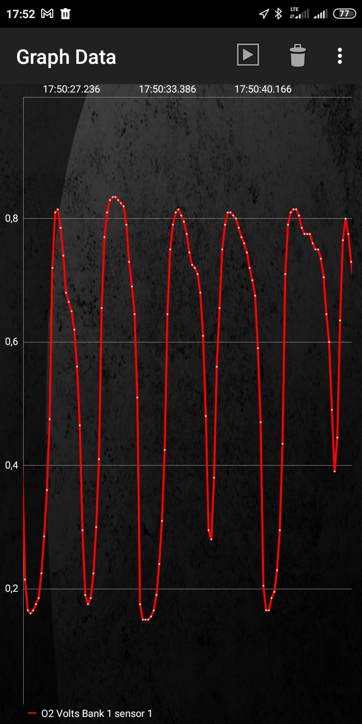

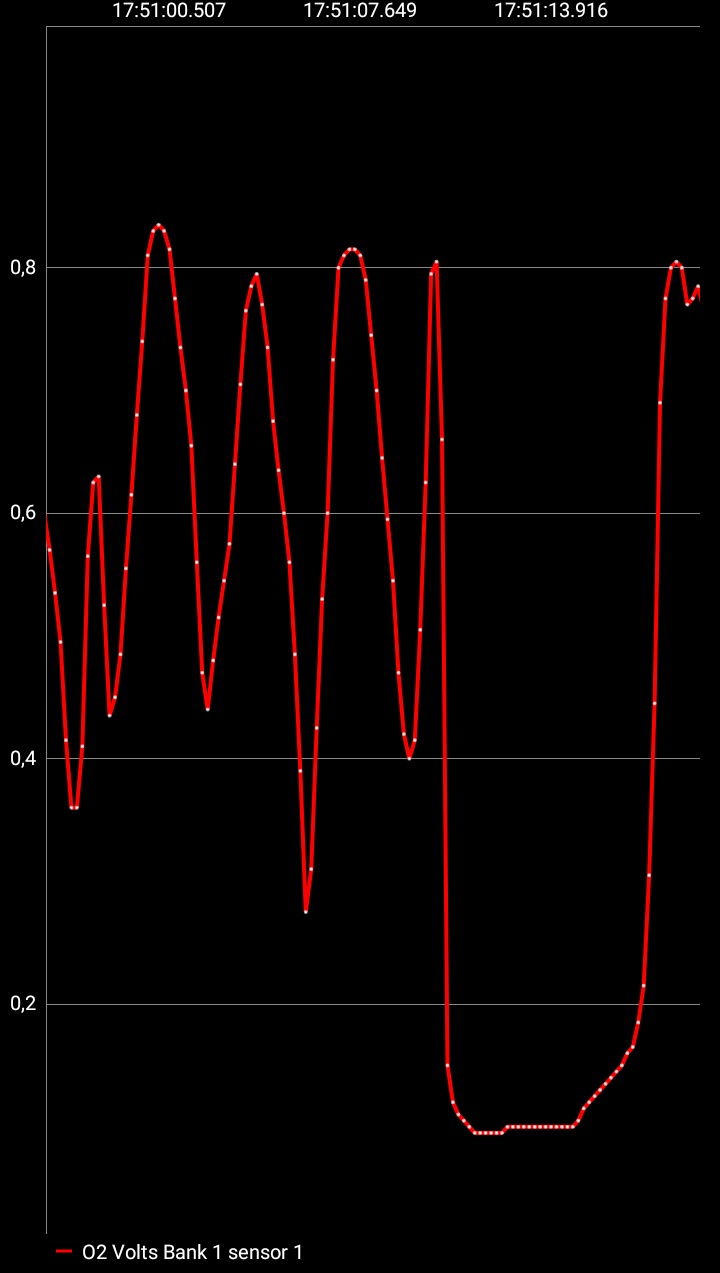

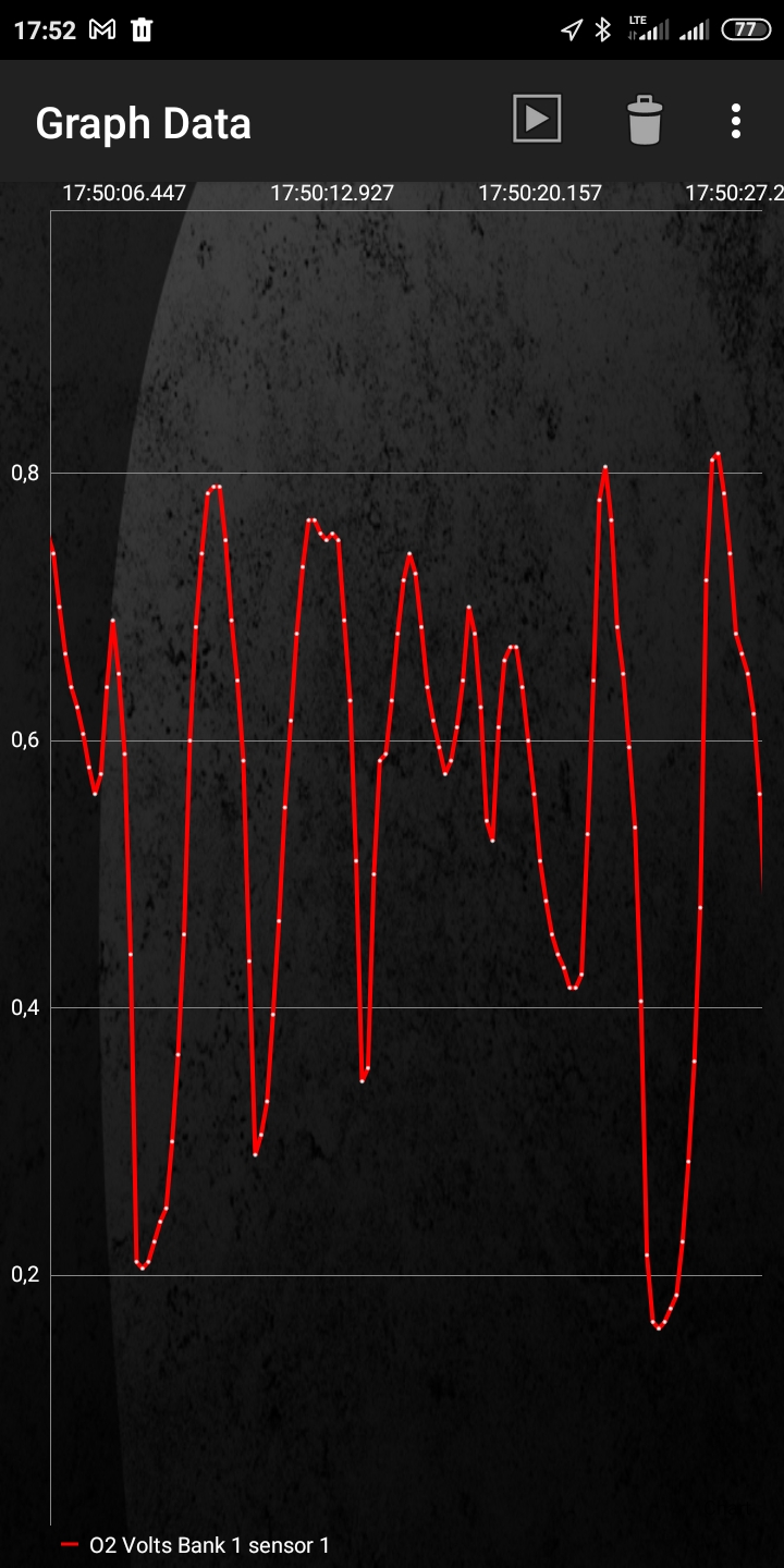

Re: Chevrolet Spark m300 1.2benz szarpie na zimnym silniku
Cześć,
wymieniłem sondę lambdę na nową od magneti marelli z wtyczką. Teraz wykres wygląda troszkę lepiej, ale i tak nie jest zbyt piękny: Jeden z nich wygląda prawidłowo, ale reszta dość słabo.
Kąt wyprzedzenia zapłonu pokazuje cały czas 24 stopnie na wolnych obrotach
Ciśnienie w kolektorze pokazuje 34 bar(?) i czasem spada do 33 na ułamek sekundy na wolnych obrotach
Obroty jak na wykresie:
Widać, że troszkę wachluje obrotami.
Jeszcze co zauważyłem, to na wolnych obrotach skacze delikatnie położenie przepustnicy o 2-3 stopnie(jest na wolnych średnio około 20 stopni).
Poza tym, na włączonym silniku po otwarciu pokrywy oleju, czuć było dość mocno benzynę przez pierwsze 2-3 sekundy.
Błąd P0172 na razie nie wraca.
