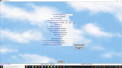

barus
Posty: 1616
Reputacja: 35
Imię: Czesław
Lokalizacja: Bielsko-B
Re: Reset centralki brc
Post autor: barus » 30 maja 2021, o 22:58

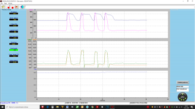

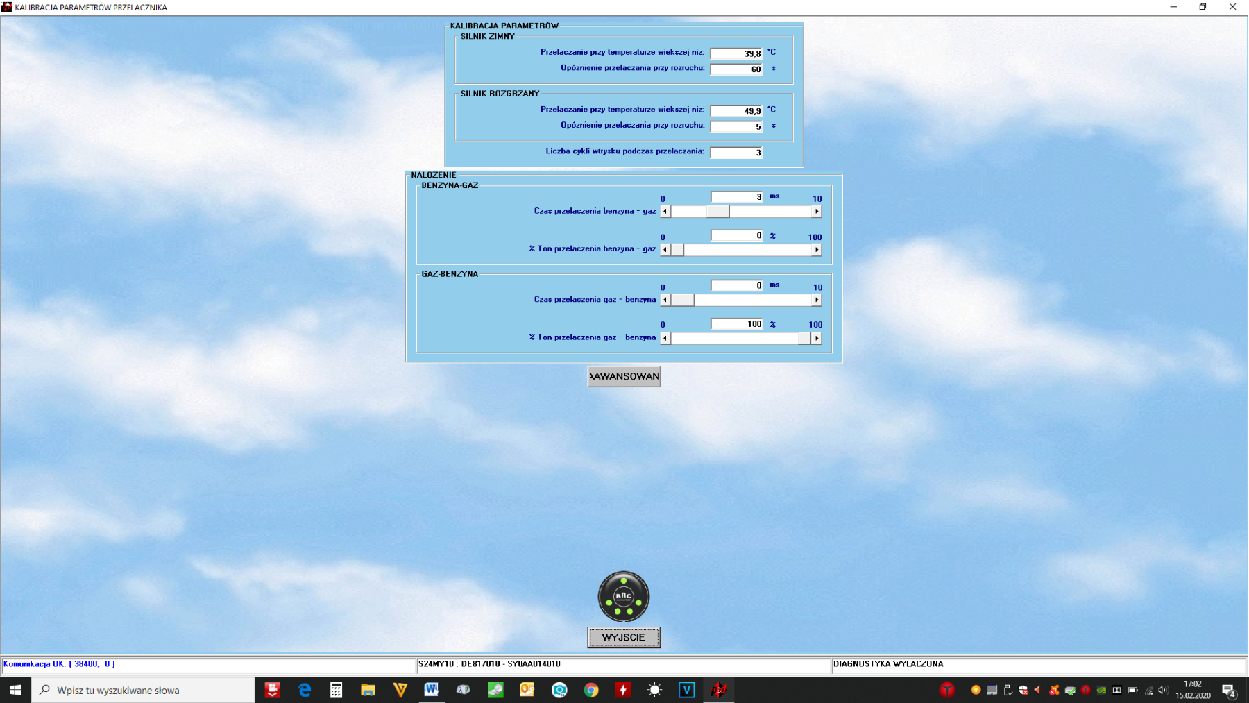

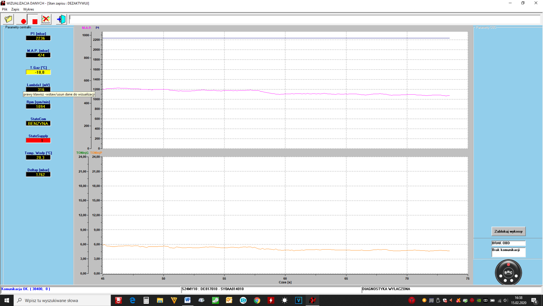

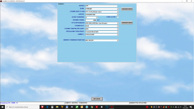

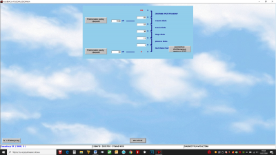

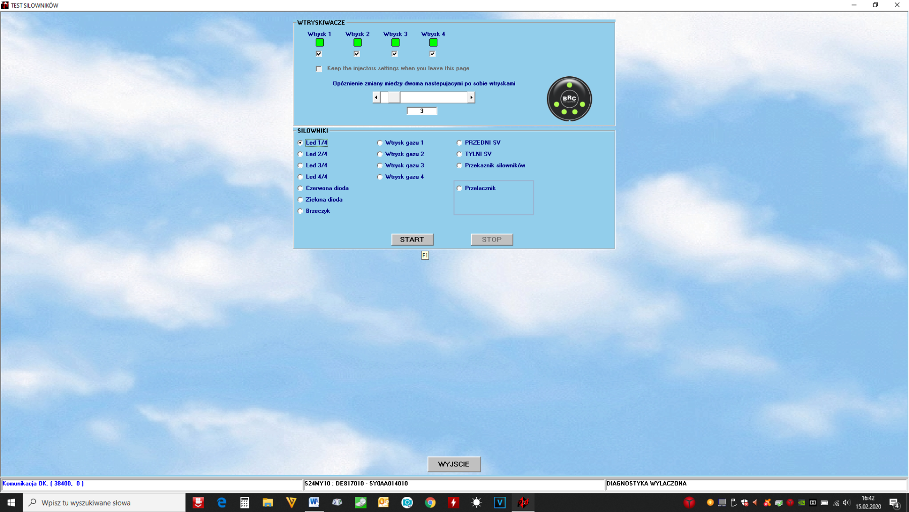

Masz tu parę moich fotek.

Post autor: wszim » 31 maja 2021, o 06:05
Grzesko23 pisze:
30 maja 2021, o 20:48
wszim fakrycznie pomyłka z mojej strony przepraszam brc sequent 24 mam kurde proszę o pomoc pozdr
Wydaje mi się, że mam w domu kopię ustawień do mojej sq24 w pliku na laptopie. Dziś wracam z urlopu z Mazur, będę wieczorem. Mogę udostępnić.
I ochłoń, bo wulgaryzmy nie są tolerowane na tym forum. :baty:

Post autor: Grzesko23 » 7 cze 2021, o 16:01
Hej nie wgrałem jeszcze nastaw ale wedle zdjęć które mi wysłaliście to miałem dobrze poustawiane.chevi jeździ nie dusi się nic niepokojącego się nie dzieje spalanie też w normie także na razie nic nie kombinuje pozdr
