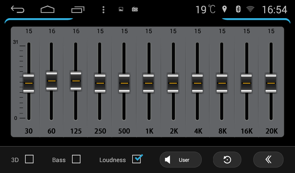

Masz okazje zastanowić się nad podejściem do tematu oraz tego co chcesz zaoferować pasażerom z tyłu.
Jeżeli nie ma to znaczenia (pasażerowie z tyłu) szedłbym w wariant z przodu głośniki bardziej ustawione na start z wyższe częstotliwości czyli dolne odcięcie powyżej 70Hz a z tyłu wsadził typowo niskotonowe (basów nie słychać skąd są emitowane).
Jeżeli tył jednak ma znaczenie to kup może na przód sensowne głośniki od 40Hz a z tylu szerokopasmowe.
Moje przednie głośniki phonocar maja start od 70Hz a z tyłu mam fabryczne głośniki z Cruze które były w LT+ Premium z przodu, one bodajże startują od 20Hz.
Basy idą od tylnich głośników, po przesunięciu fadera na przód słychać że Phonocarom basów brakuje ale przy moich gatunkach muzyki (rock/metal) nie ma to większego znaczenia.
Ogólnie ilość basów jest zupełnie wystarczająca przy takim ustawieniu:
Mój EQ
Mój EQ
