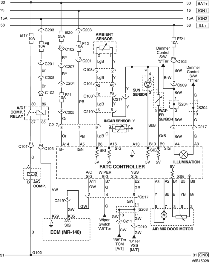

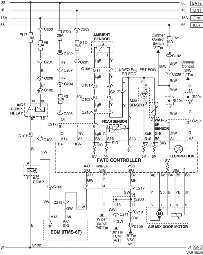

Kolejna prośba do znawców.
Jeśli chodzi o ECU i wtyczkę 2 wychodząca z niego-blizej środka auta.
Macie może rozpiskę wychodzącej wiązki z tej wtyczki.Potrzebuje zlokalizować który przewód odpowiada za załączanie klimy a który za przekazywanie na licznik wskazań obrotów silnika.
Re: Klimatyzacja
Jaki ECM?
Bądź jaki silnik?
Bądź jaki silnik?
