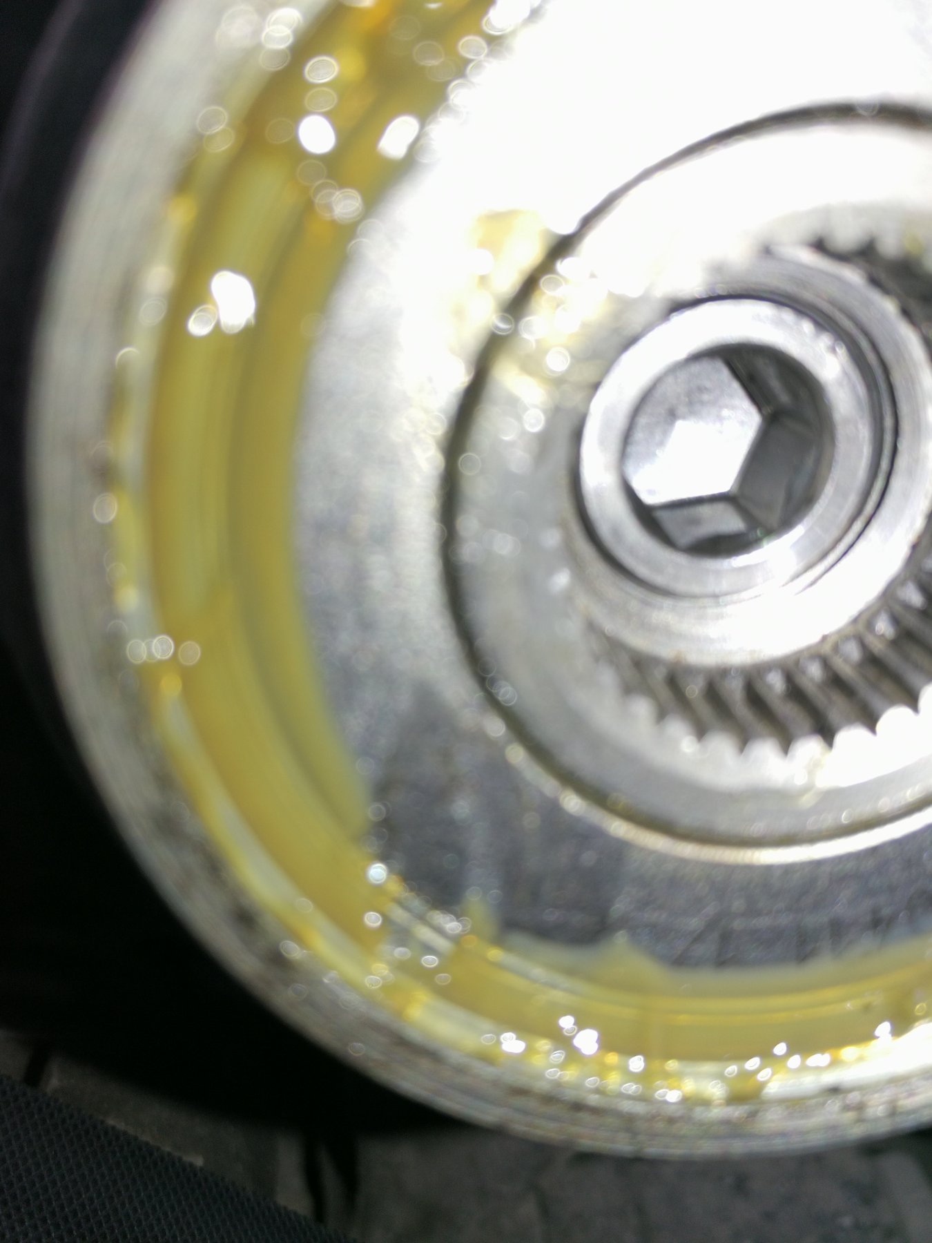

Czy ktoś jest w stanie powiedzieć jakie powinno być sprzęgło alternatora w Epice 2.0D?
Wszystkie strony świata wskazują na INA F-552117.XX, lub F-225643.XX, a u mnie - najprawdopodobniej od nowości - siedzi INA F-232369.09, która w teorii powinna pasować do silników HDI, a nie do mojego. Współosiowość jest zachowana, z paskiem nigdy nie miałem problemów.
Różnica w średnicy, mierzona po zębach, to ok. 2 mm (moje stare koło jest mniejsze). Czy coś było u mnie kiedyś kombinowane, czy te koła można stosować wymiennie?

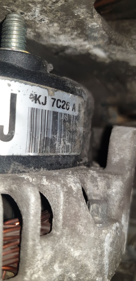

A podaj z ciekawości numery z alternatora. Co tam jest, może to pomoże.
Postaram się jutro zrobić zdjęcie.

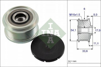

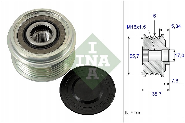

O to mój alternator - KJ 7C26 A:
Wspomniane wyżej koła mocno się różnią od siebie, więc by trzeba było kombinować z podkładkami:
Zatem postanowiłem zostawić takie jakie było wcześniej, czyli INA F-232369.

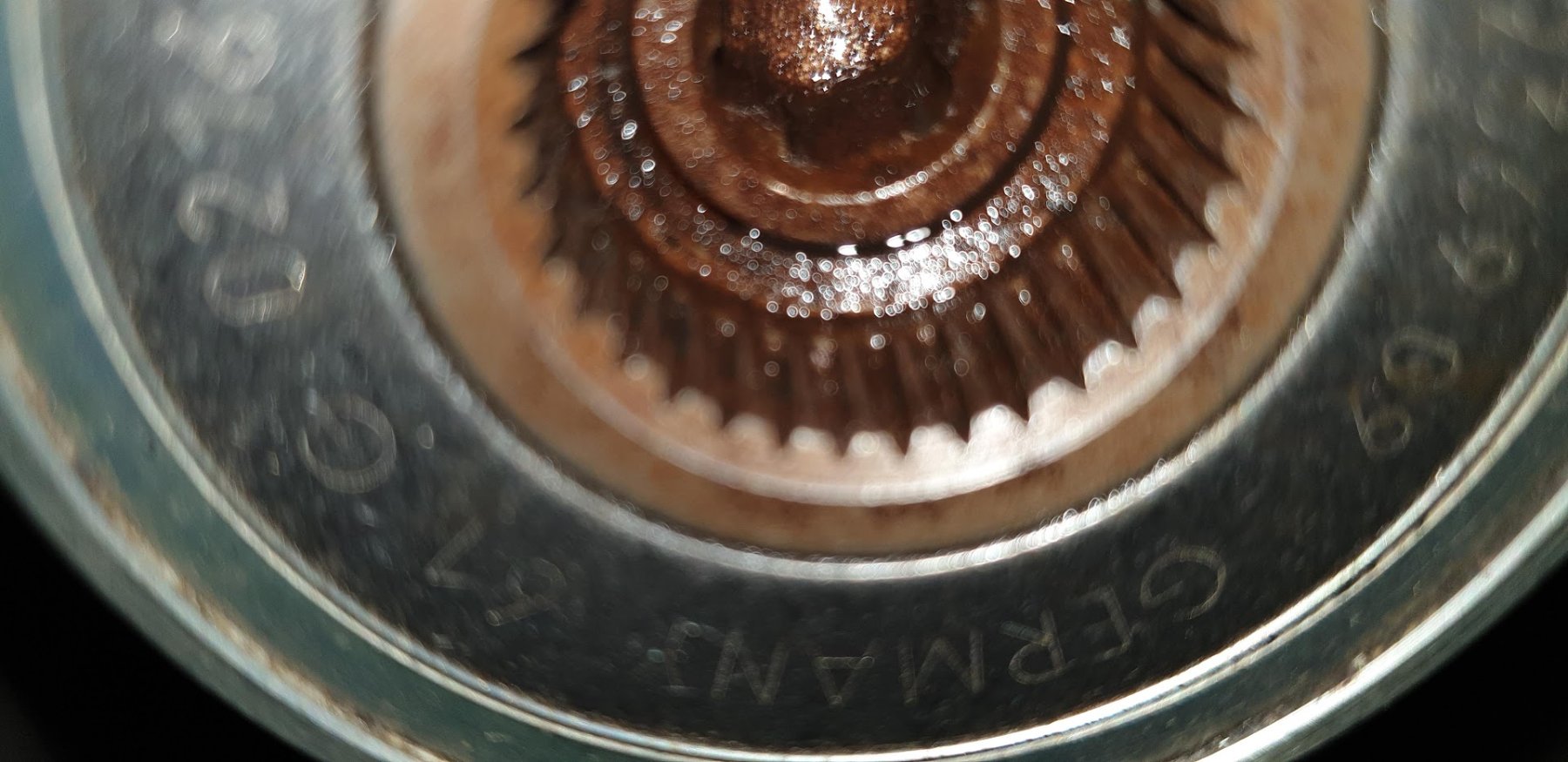

O kurde, to Twoje wygląda jak nowe :D Spójrz na moje w pierwszym poście - niebo , a ziemia.
