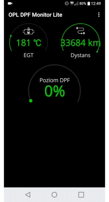

Post autor: kochar » 1 mar 2021, o 10:26
Ja mam taki elm https://allegro.pl/oferta/elm327-icar2- ... 8194134208 i aplikacja "OPL DPF monitor lite" z tym elemem współpracuje :witam:
