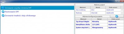

Spróbuj tylko wykasować a jak błąd będzie nadal to w Gds2 jest coś takiego jak na foto. :witam:

teoretycznie należałoby to potraktować jako wsadzenie nowego DPF, na co jest miejsce przy użyciu GDS2

Samemu, syfu było dość sporo, aczkolwiek spodziewałem się większej ilości. Wieczorem montuje spowrotem i próbuję usunąć błąd, mam nadzieję, że wystarczy bo nie mam gds2. Najwyżej czeka mnie wizyta u kogoś kto ma taki sprzęcior. Chyba, że mój interfejs będzie współgrał z jakimś programem, który ma możliwość jeszcze adaptacji. :ok:

Niestety nie zadziałało, ani przed odpaleniem, ani już w trakcie. Od razu błąd wyskakuje na nowo. Znacie kogoś z Bydgoszczy kto ma oprogramowanie? Niestety mój Autocom nie ma opcji adaptacji/ regeneracji...
