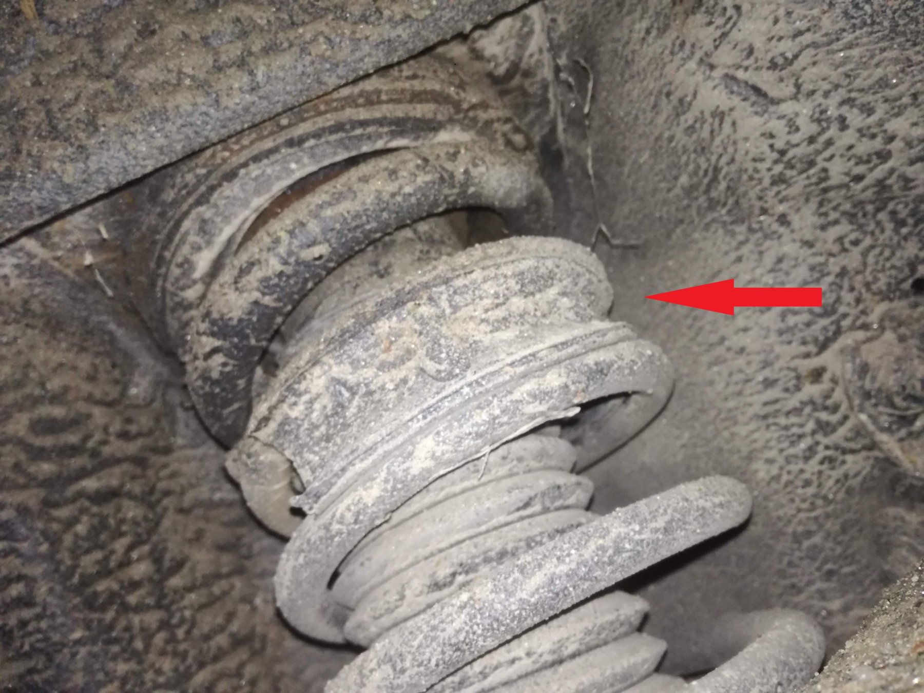

Planuje wymienić amortyzatory z tyłu w Evandzie. \
Zauważyłem że w zwojach sprężyny mam włożone takie gumy jak na załączonym zdjęciu.
One w tych autach są fabrycznie? Czy ktoś chciał usztywnić tył i sobie je tam włożył?
Jeśli ktoś z Was sprawdziłby jak ma u siebie to będę wdzieczny.
Pozdrawiam.
Pozdrawiam.

Ktoś chciał podnieść i usztywnić ( pewnie często przewoził cos cieżkiego)

Dzięki za odpowiedź.
Ciekawe co tam ktoś kombinował.
Mam nadzieje że przód nie będzie wyżej niż tył jak to wyjmę, bo ogólnie wysoko to auto z przodu stoi, nie wiem czy tak każde czy tylko u mnie.
Re: Gumy w sprężynach tył. Czy je macie?
W cruzie mam te gumy, bo wożę rowery na haku. Zdecydowały poprawiły stabilność podczas jazdy.
Nie zauważyłem żadnych minusów, nawet przy pustym aucie.

Zastanawiam się czy je wyjąć czy zostawić..
Chociaż jedna mi trochę wypada
To najwyżej poprawię to jedną i je poprawię.
Ja mam butlę 48 litrów w miejscu koła zapasowego.

No około 50 kg w bagażniku może robić różnice w wysokości tyłu na "pusto".

Cześć wszystkim. Pora zacząć się odzywać na forum.
U mnie tych gum nie ma ale to może być dobra opcja zwłaszcza przy zmęczonym zawieszeniu. W mojej Evandzie tył jest bardzo miękki, po zapakowaniu bagażnika na wakacje wyraźnie osiada a samochód jest nerwowy. Więc moim zdaniem jeśli wozisz ciężkawą butlę w bagażniku i sprężyny bez tych gum są tak miękkie jak u mnie to lepiej je zostaw.
Przód ogólnie chyba w evandach jest wysoko i przestrzeń nad kołem jest wielka. We mnie trwa wewnętrzny spór z jednej strony obniżył bym całe auto a z drugiej nie chcę zwalniać na wertepach
- Posty: 6870
Tylko że te gumy mają jedną małą wadę, wkładając je w sprężynę usztywniany tylko jeden zwój przez co pozostałe muszą ciężej pracować co może spowodować ich szybsze zmęczenie i pęknięcie.
