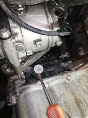

W związku tym, że podejrzewałem wyciek z rozrządu napiszę w tym wątku.
Orlando 1,4 T, 2013 r., 150 000 przebiegu.
Otóż mam wyciek z okolicy rozrządu.
Dziś po umyciu wszystkiego i odpaleniu samochodu okazało się, że wyciek jest w okolicy tej śruby. Podejrzewam, że dokładnie spod niej.
Śrubę dokręciłem bo była dość luźna (dokręcona o pół obrotu) i wydaje się, że wyciek ustał.
Ktoś podpowie do czego ta śruba ?
Podejrzewam, że może to służyć do blokady wału ale pewności nie mam.
Powyżej miski olejowej od przodu silnika.

Re: Cruze 1.4 Turbo - rozrząd?
Sprawdź czy nie leci Ci z chłodnicy oleju. Podejrzewałem też tą śrubę, też ja dokręciłem o pół obrotu jednak później dopatrzyłem się jak pięknie z chłodnicy oleju zacieka oliwa po rurce z termostatu do chłodnicy, dalej po tej ściance bloku, dalej na tą śrubę i na krawędź miski olejowej dalej w dół.
Dzięki za info.
Sprawdzę dziś dokładnie czy po przejechaniu kilkunastu kilometrów dalej jest wyciek.
