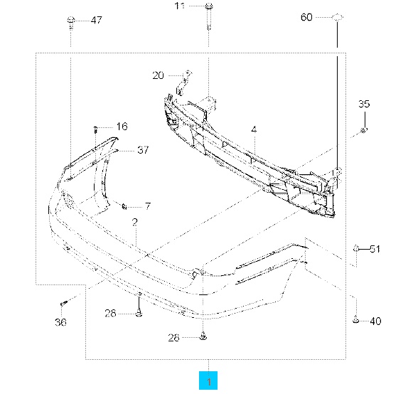

Jak w tytule potrzebuje rys tech zderzaków i ich mocowań przód oraz tył nadwozie kombi. Auto brało udział w kolizji i te elmenty mam uszkodzone ( są do wymiany ). Bede wdzięczny za pomoc...
KL1NF35BJ6K260134
Re: Lacetti/Nubira III zderzak przód+ tył - budowa
Zderzaki maja uklad jak tutaj

Czy te mocowania belki zderzaka tylnego do podluznic są identyczne ( jest różnica P/L) i czy w innych nadwoziach są takie same ???? Moje sie rozsypaly i nie jestem w 100 proc pewny porównując je w realu. Na tym rys jakby sie różniły....

Mam pytanie dot. budowy zderzaka: czy wzmocnienie zderzaka tylnego w lacetti w sedanie jest takie samo jak w hatchbacku. Podobno w tym do sedana wystarczy zmienić mocowanie, aby pasował do hb. Problem wynika z tego, że na rynku są do sedana, a nie ma do hb. Może ktoś pomoże.
Powiem tak: wedlug katalogu to są dwa rozne numery, katalogowe. Zeby miec 100% pewność trzeba mieć obie belki w rece i zobaczyć rożnice. Co ciekawe w katalogu, rysunek do belki jest na tej samej stronie, co moze byc pewnym tropem.

Odgrzeje temat. Czyli wzmocnienie tylne zderzaka do kombii , szukać tylko do kombi
no raczej
trochę się różnią
(ale ostatnio, z zderzakami do kombi coraz ciężej)
skull który jest , który ? Tzn. chodzi mi o kombi.

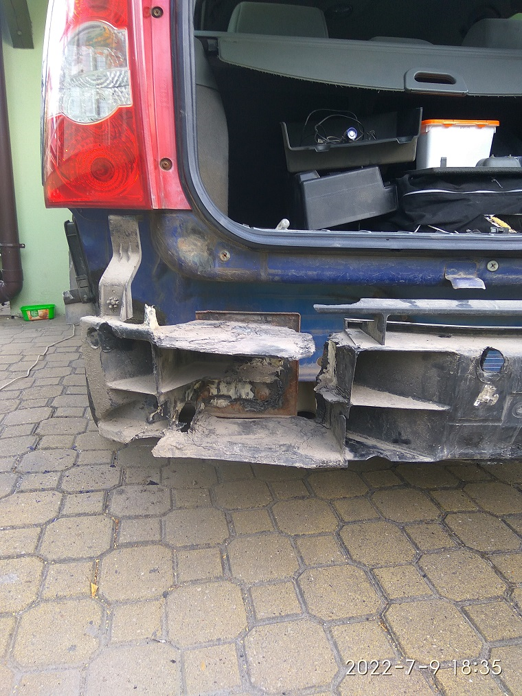

A może ktoś ma dobrą "resztkę" z Lewej strony? Mam urwany uchwyt i części plastiku nie ma. Posiadam Hot aira i zdolności , to sobie dorobię . A swoją drogą , to lipa z tym wzmocnieniem . Nie wiem czy nie przerobię od HB lub sedana tych mocowań .Żona dostała lekko w lewy tył , a huku bylo co nie miara .
Do tego pod światełkiem odblaskowym mam pęknięcie zderzaka .

Ten dolny jest do kombi
Widzę jeszcze jedną sztukę w potaku
https://www.potak.eu/partscatalogue/968 ... 38452.aspx
może nie tanio, ale nowa, a na rynku brak
poniżej moja - z dziurami na czujniki parkowania (niestety wywierciłem trochę za nisko w zderzaku)

Tak się przyglądam i chyba ten można zaadoptować do kombi po małym liftingu
https://allegro.pl/oferta/belka-wzmocni ... nCEALw_wcB
Panowie , a co to za wzmocnienie?https://allegro.pl/oferta/wzmocnienie-b ... 0705393485

Element jest bez uszkodzeń - napisałem że ma wycięty plastik pod czujniki parkowania
w Twoim pierwszym linku masz napisane że do sedana
w drugim do Nubiry poprzedniej generacji J-100

Jeżeli rozstaw otworów strefy zgniotu się zgadza , to te zderzaki wydają się być podobne , poza górnym mocowaniem przy lampach i tej "płotkowej wstawce" .To mogę przerzucić ze swojego ( jak jeszcze są
Ma ktoś wymiary rozstawu uchwytów do sterfy zgniotu ew. może zmierzyć w sedanie u siebie w aucie i podać na forum ?

Panowie tragedia . Kobita mi znowu zalatwiła lewą stronę ku.....a mać. Ma ktoś kawałek lewego wzmocnienia tego z otworami ? Ew. czy od sedan /HB będzie pasować ten kawałek?
VIN >KL1NF35BJ6K335315
- Posty: 3246
- Reputacja: 48
- Samochód: NUBIRA /Lacetti
- Silnik: 1.8 F18D3 121KM
- LPG: Tech
- Lokalizacja: LUBLIN
Już nie trzeba , zrobiłem odbitkę pawej strony i polepiłem . Wyszedł kaszalot , ale trzyma się kupy .
