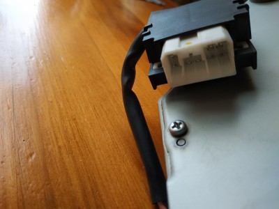

Jak by co posiadam z regulatorem prędkości do kombi 8 pin który kupiłem u mnie mam 3 piny nie pasuje nic nie przerabiałem kupiłem i lezy zbędny kwestia dogadania.Link do silniczka z czasowa regulacja.https://www.potak.eu/partscatalogue/964 ... 64457.aspx
A i jeszcze 3 PIN linkhttps://www.potak.eu/towar/96398261,fgm,96398261,a.aspx
LACETTI KOMBI; CZASOWA REGULACJA PRACY; 8PIN
