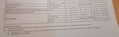

Czytam w instrukcji obslugi
https://docplayer.pl/24691986-Epica-ins ... slugi.html str 235
Ze wymienia sie tylko pasek rozrzadu od co 60 do 160 tys km
Czy to znaczy ze rolki i pompe wody takze? Tu nic o tym nie wspominaja
Jaka jest praktyka? Komus sie pompa kiedys zepsula i spowodowalo to szkody na pasku?
Re: Rozrzad w epica 2.0vcdi diesel
Wymienia się wszystko.
Pasek, rolkę prowadzącą, rolki napinające, pompa wody, a czasem nawet koło na wale korbowym, bo czasem tam zrywa się klin i robi bałagan w silniku.
