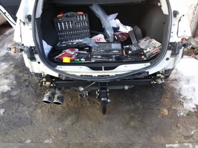

Ja miałem założony taki, całość schowana pod zderzakiem, lekkie podcięcie tylko na mocowanie, ale niewidoczne. Po odpięciu brak śladu że jest hak.
Wada - cena x2 niż normalny na śruby - http://autohaki.slupsk.pl/produkt/hak-h ... ombi-2012/
