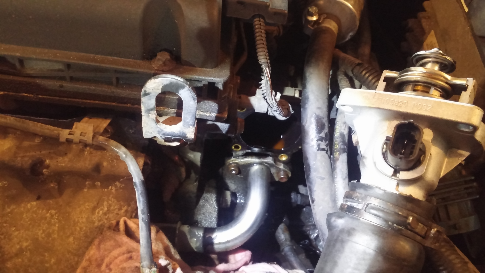

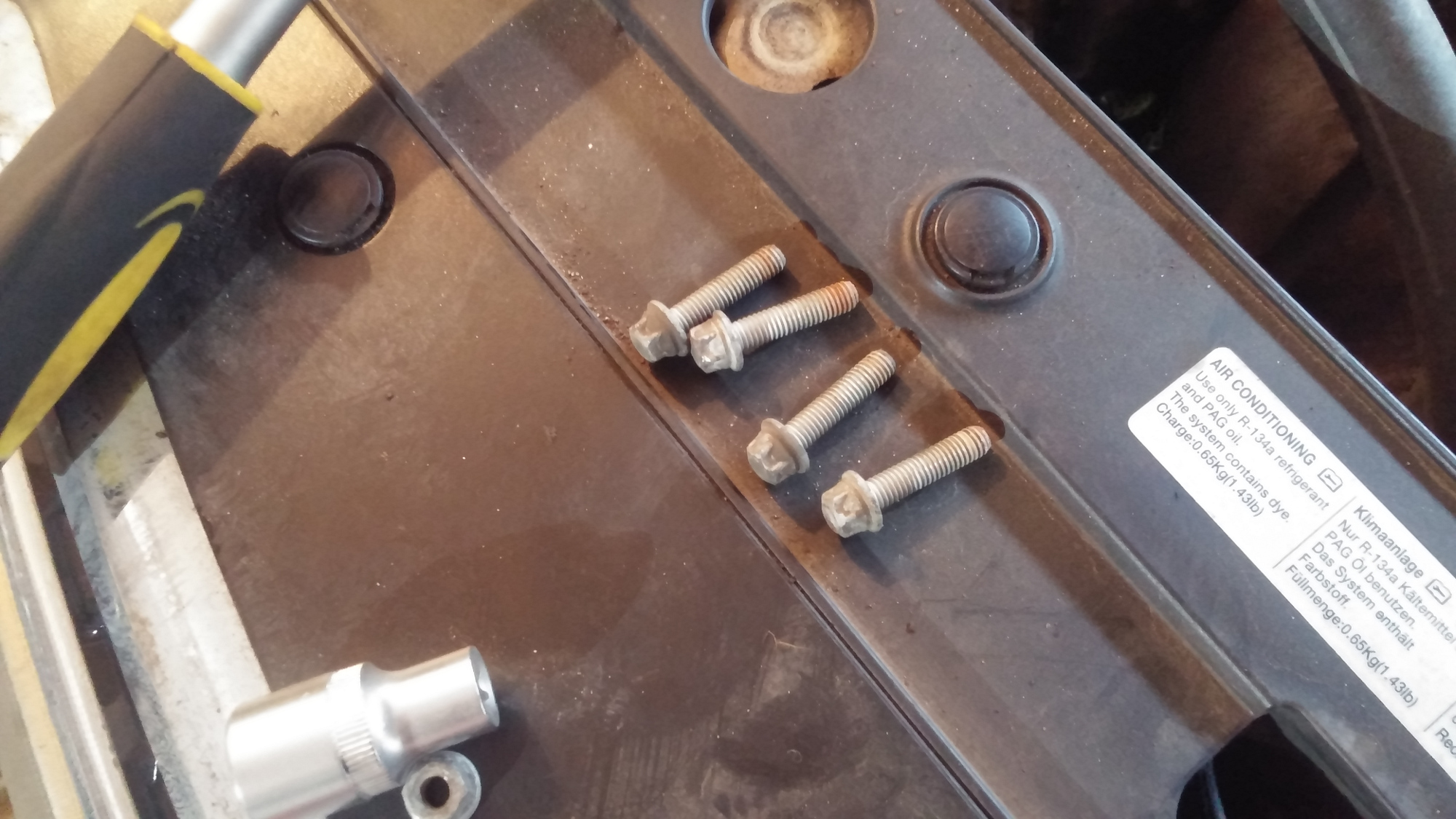

Poniżej zdjęcia z wymiany termostatu.
Do wymiany oprócz termostatu potrzebujemy klucz 10 oczkowy lub nasadka.
Nasadka e10 (nie torks - gwiazdka).
szczypce zaciskowe MORSA
Objawami zepsutego termostatu było fakt, że podczas jazdy wskazówka opadała poniżej 1/4 skali i bardzo długo się nagrzewał silnik.

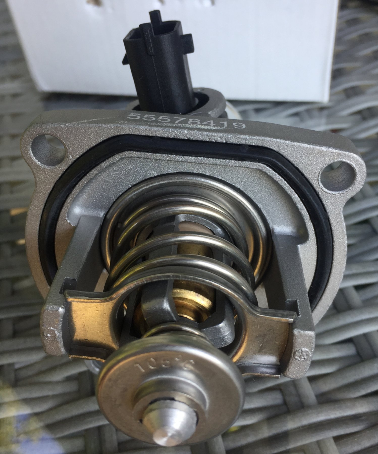

Termostat po nr VIN ma nr 55597008 (razem z uszczelką).
Cena w ASO 162,36 zł
Nr który jest w EPC 96984104, zamienia się na nr 55578419, który zamienia się na t55597008.
Zaczynamy od spuszczenia płynu chłodzącego. Jako że dostęp do korka na dole chłodnicy jest trudny to podstawiamy wanienkę i szczypcami Morsa luzujemy wąż i spuszczamy płyn.
Następnie odkręcamy wspornik między akumulatorem a silnikiem (jedna śrubka 10), następnie odkręcamy 4 śruby termostatu.
Następnie całość skręcamy w odwrotnej kolejności i uzupełniamy płyn chłodzący. Całość nie powinna zająć dłużej niż 1h.
P.S. Do silnika 1.8 kupujemy cały termostat nie bawimy się w wymianę samego wkładu ponieważ tam jest czujnik, który jest połączony elektrycznie. I nie ma możliwości wymiany samego wkładu bez uszkodzenia przewodów.

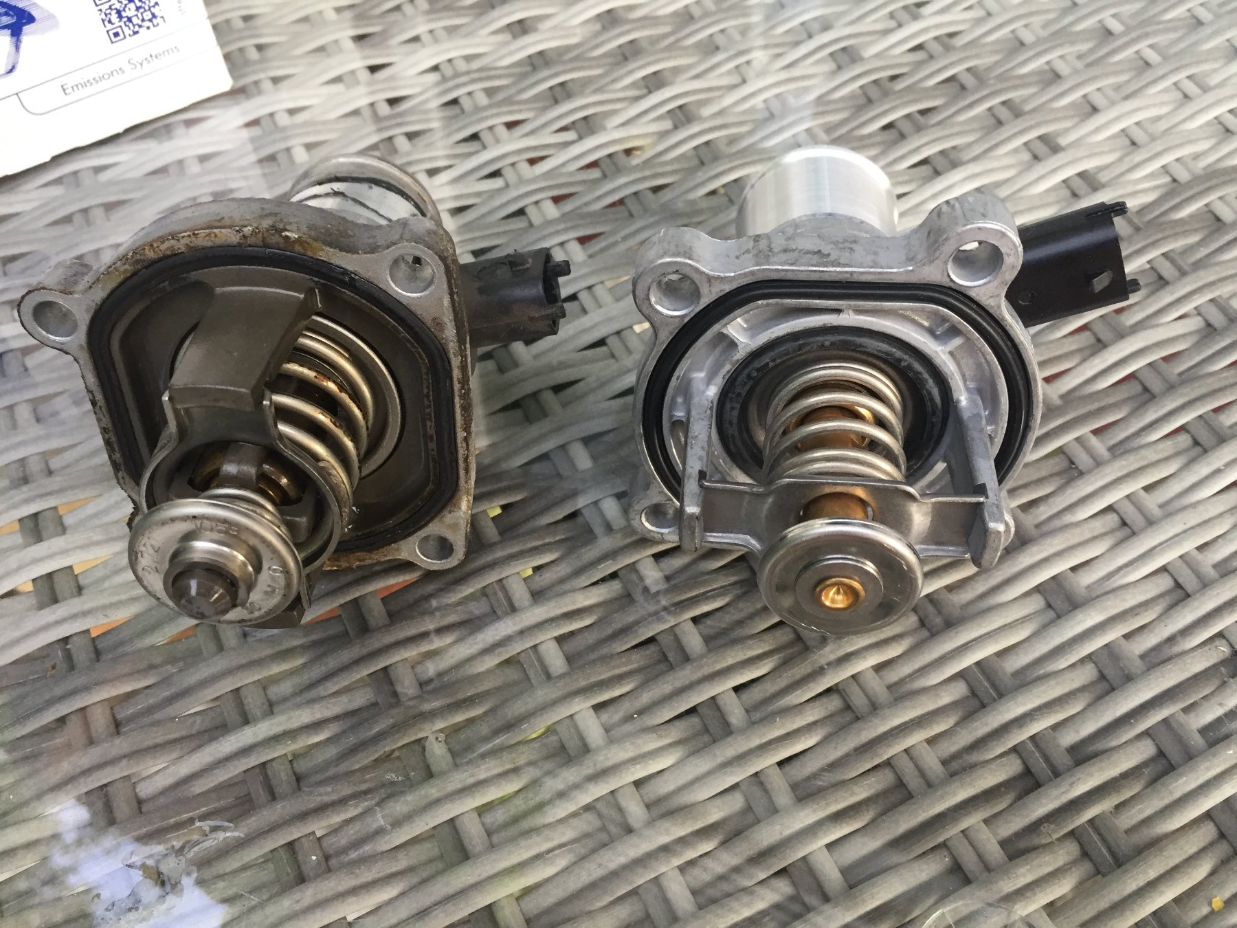

Sprawa jak się okazuje nie jest taka prosta... Większość sprzedawców oferuje termostaty nie pasujące do naszych silników - mają czujnik temperatury z boku a nie od góry. Tu widać różnice - nowy to WAHLER 4431.105D:

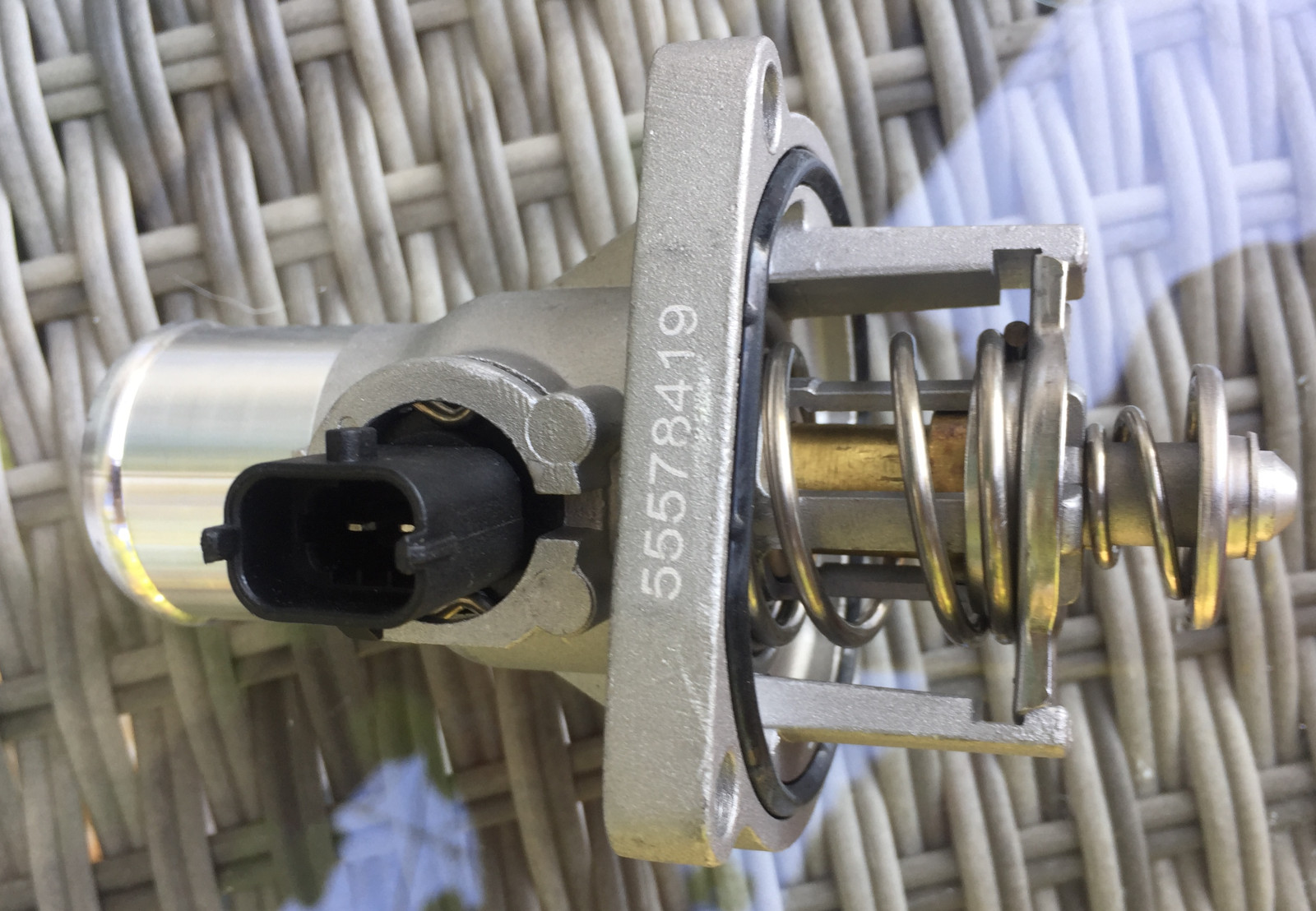

Pasujące termostaty (GM 96984104) można rozpoznać po tym, że czujnik jest na boku/ściance łączącej otwory śrub w linii prostej (pozostałe boki prostokąta mają zaokrąglenia w miejscach gdzie wchodzą śruby). To jest ta płaszczyzna, gdzie na oryginale jest wybity numer.
Po wielu latach nie jest też łatwo ściągnąć wąż między termostatem a chłodnicą - nie wiem, jak to się robi fachowo, ale musiałem wygiąć płaski śrubokręt żeby go wepchnąć pod wąż i "odkleić" a właściwie oderwać wąż od króćca.

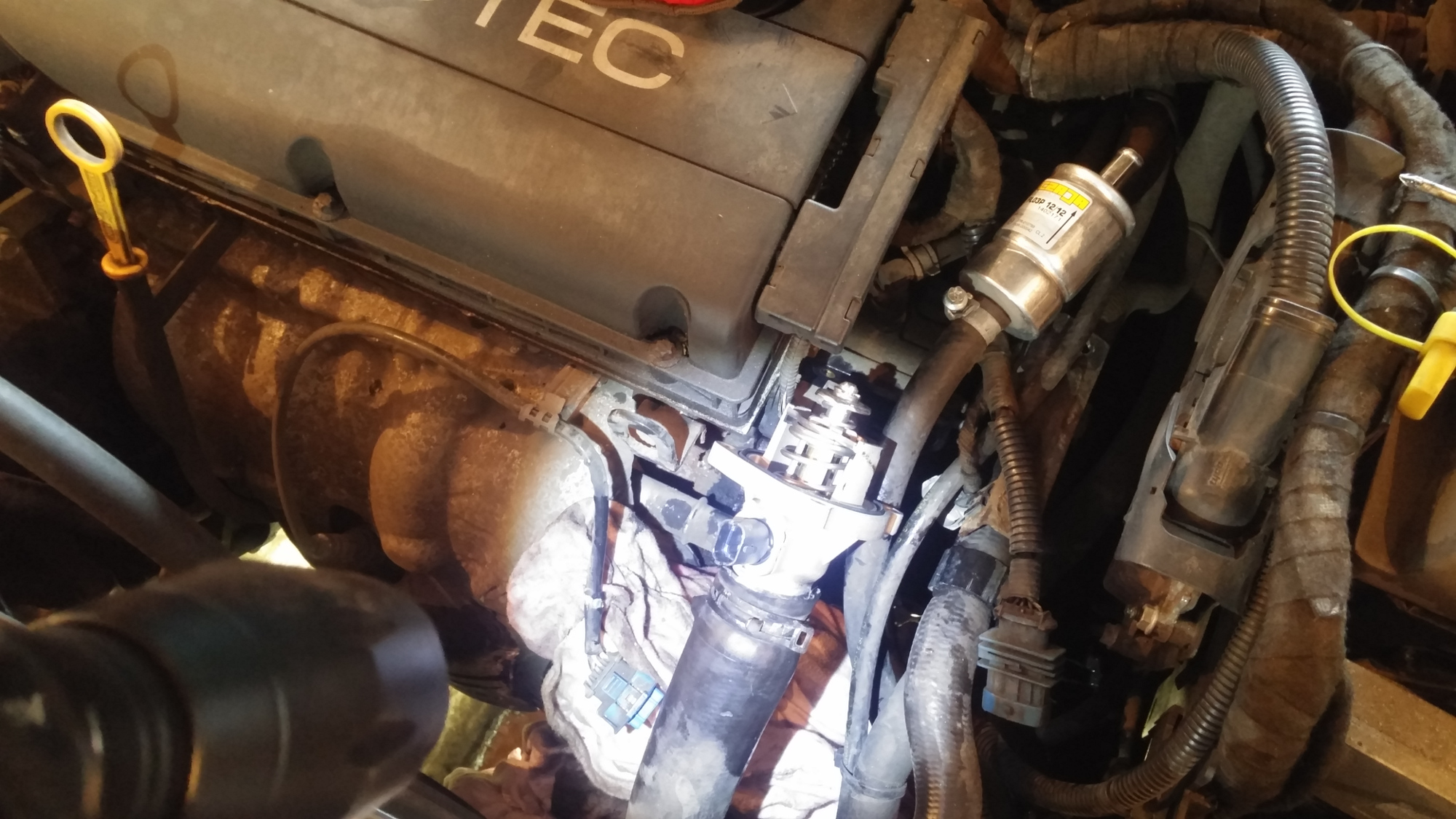

Pisałem już o tym. Podejdzie ale nie bez problemu. Przynajmniej u mnie tak było.
Wiązka przy zmianie położenia wtyczki czujnika jest za krótka na swobodne zapięcie. Trzeba najpierw zapiąć a potem przykręcać termostat. Z 2 lata już działa.
Polecam też sprawdzić cenę w ASO.

Z termostatów pasujących do Cruze bez problemu z wtyczką (ja jej nie zdołałem tak naciągnąć) znalazłem dwa zamienniki, jeden plastikowy (90 zł, nie ryzykowałem) a drugi koreańskiej firmy APK (w Motokombi 199 zł). Wygląda tak, a jak długo posłuży zobaczymy.
Sekcja zwłok oryginału wykazała, że mimo zawleczki nie da się wyjąć bez zniszczenia czujnika temperatury, który jest zintegrowany z rdzeniem termostatu (przewody zalane żywicą). Nie ma więc możliwości wymiany samego wkładu, jak to już zaznaczył huri.

Panowie pytanko mam jakiej firmy wybrać Termostat
Zakupiłem Wahler : https://allegro.pl/oferta/termostat-fia ... 7883376901
Lecz tak jak we wcześniejszych postach pisaliście wtyczka jest po prawej stronie i brakuje przewodów aby ją podłączyć. Nie wiem czy przecinać oryginalną wtyczkę i dolutować przewód czy zakupić innej firmy termostat

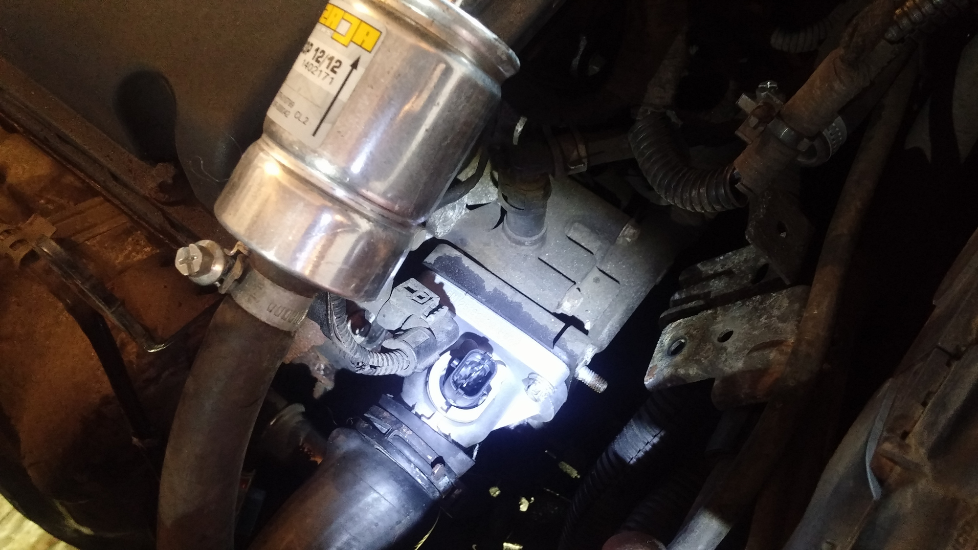

U mnie się nie da , ja mam przeprowadzoną instalację gazową filtr i przewody różne

To tak jak u mnie. Nie zawsze się da. Behr wygląda na pasujący. Jakiej jest jakości nie słyszałem.
