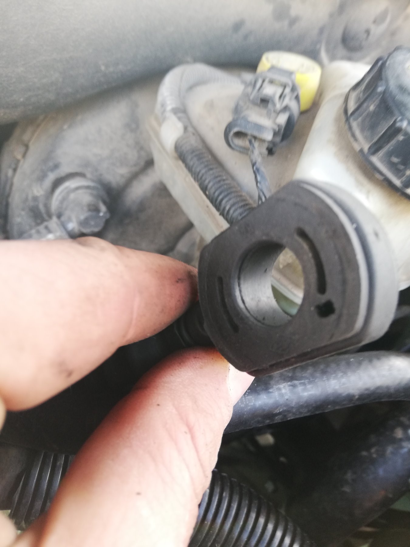

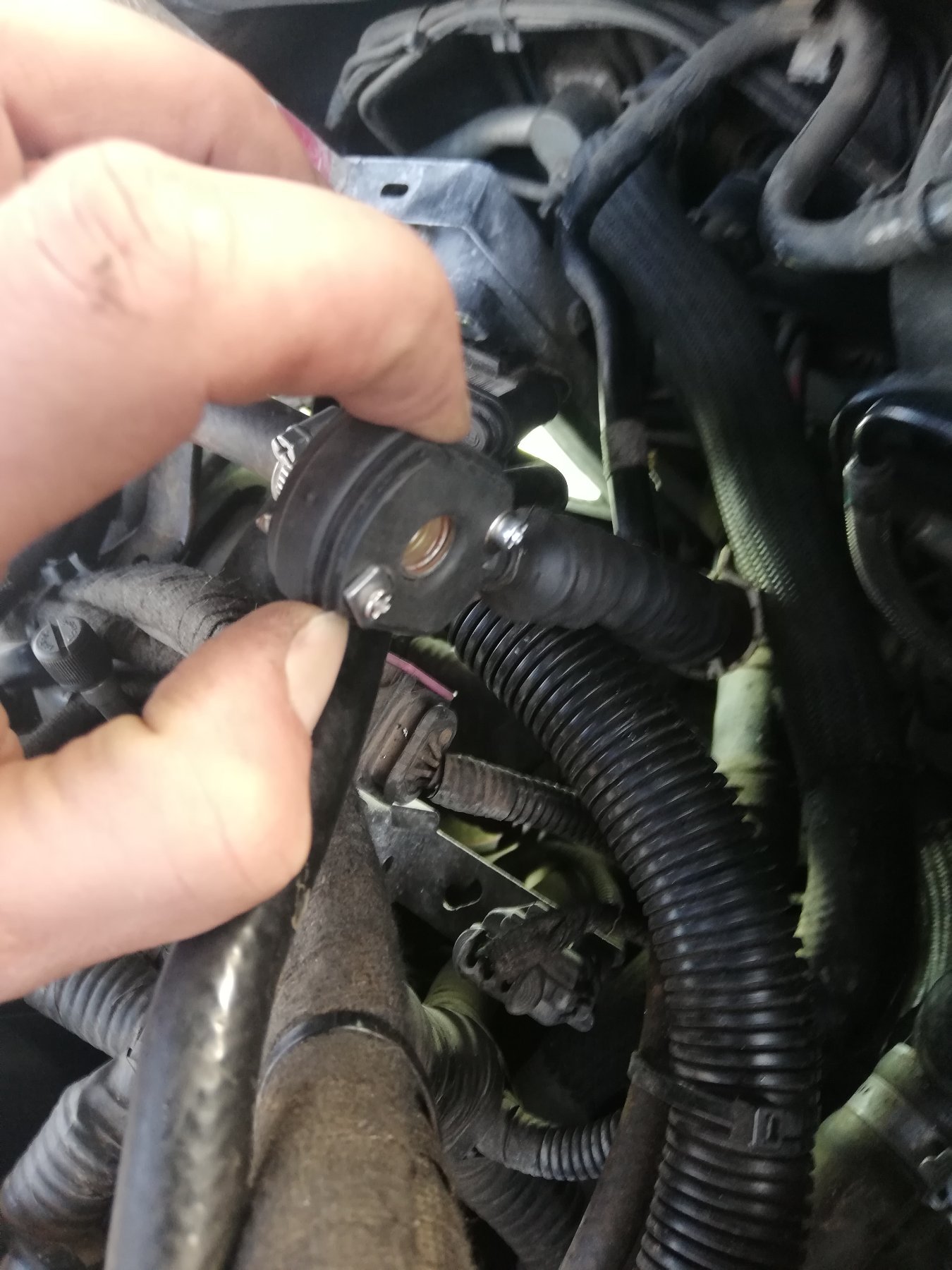

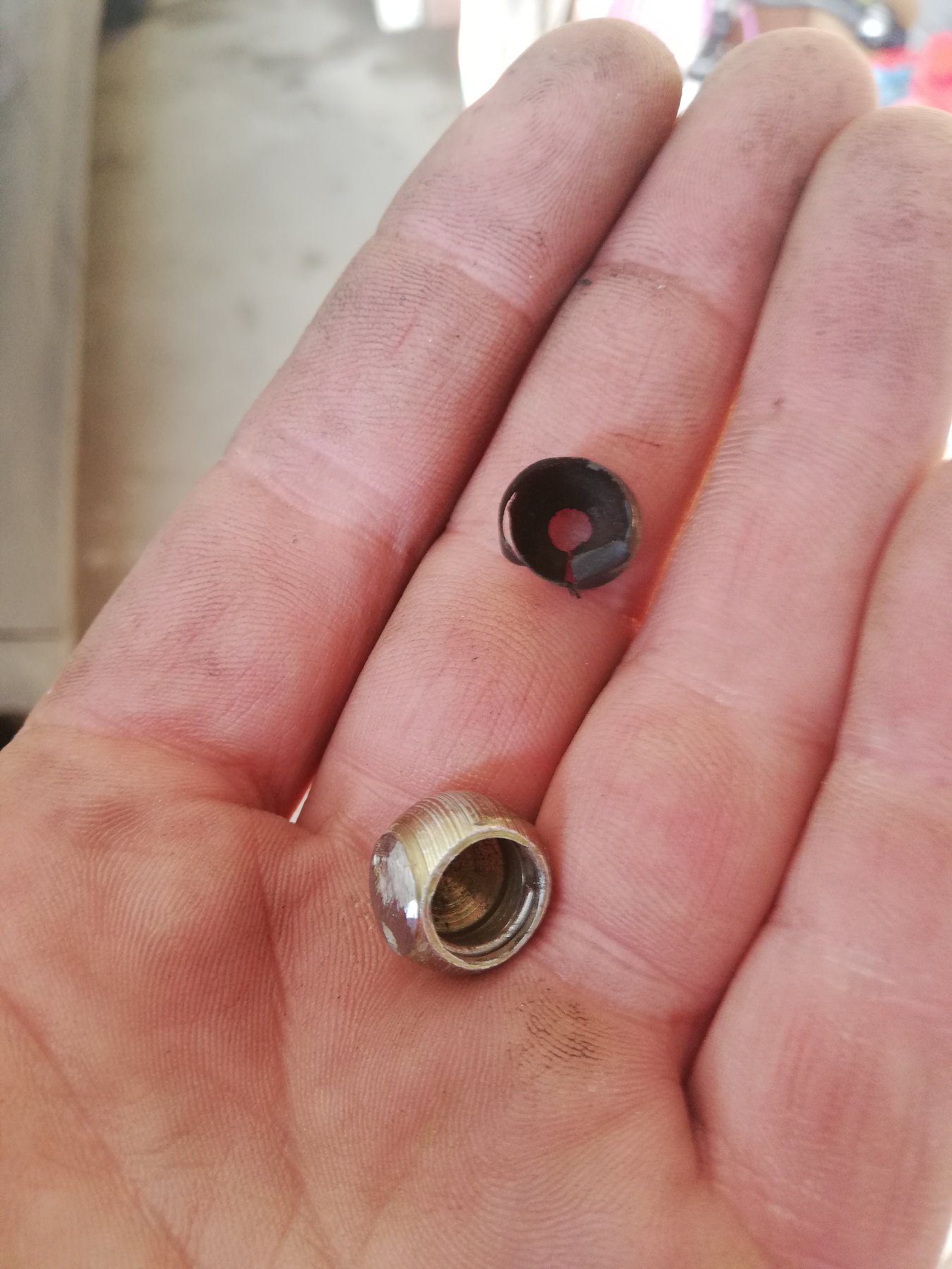

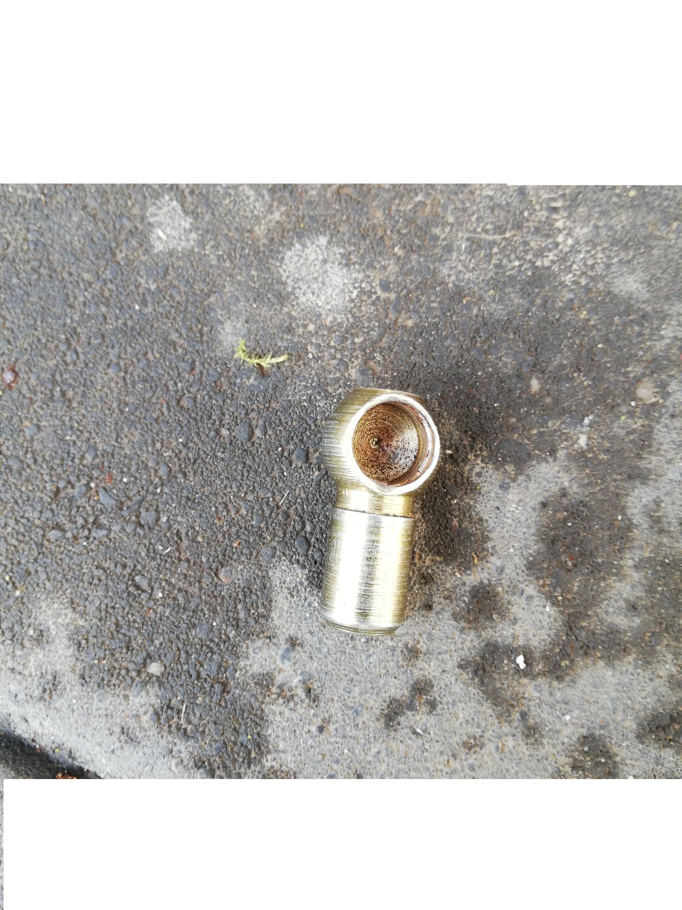

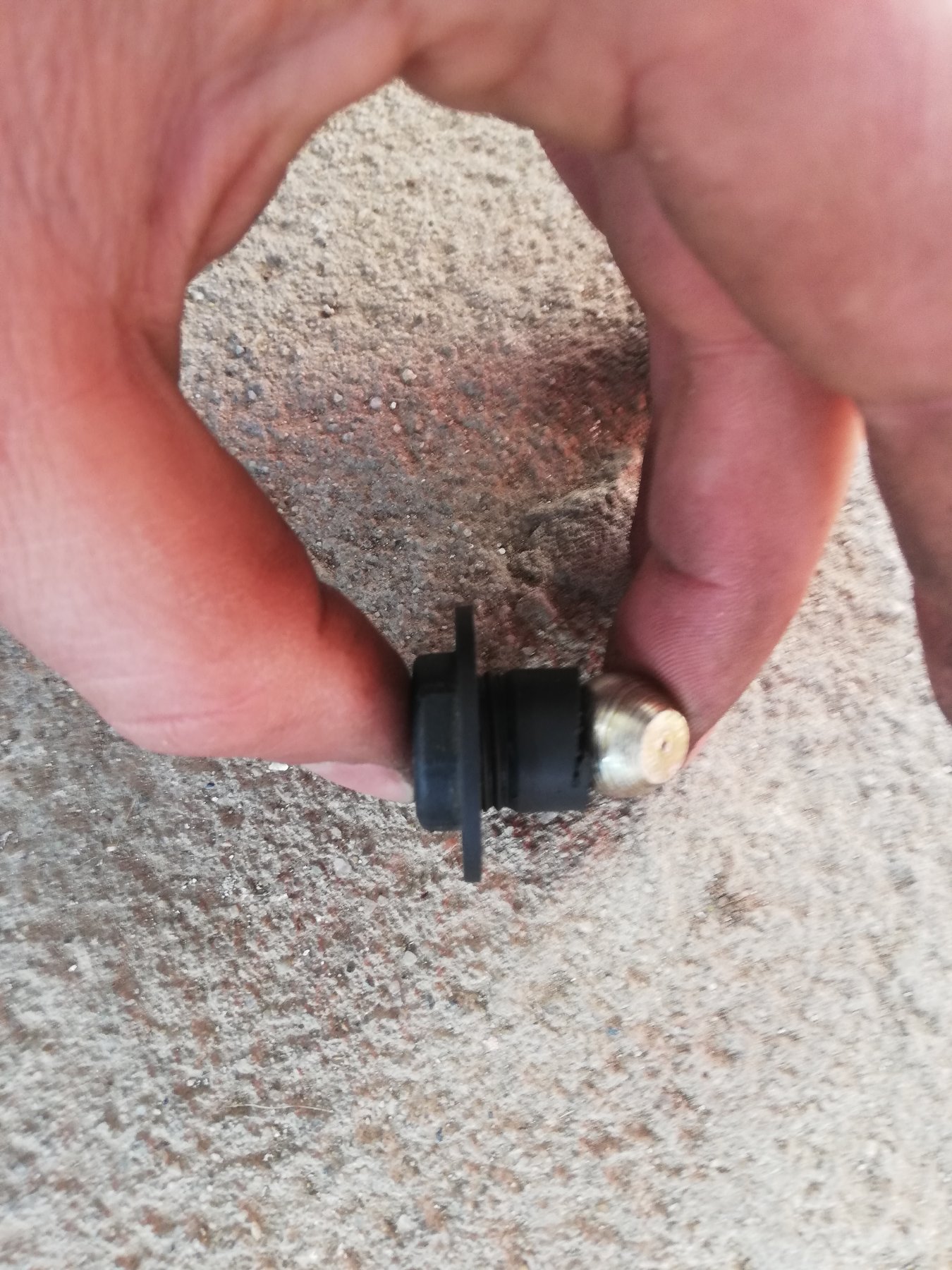

1. Linkę odczepiamy od ramienia który wychodzi ze skrzyni (w moim przypadku sama wpadała bo taka była wyrobiona).

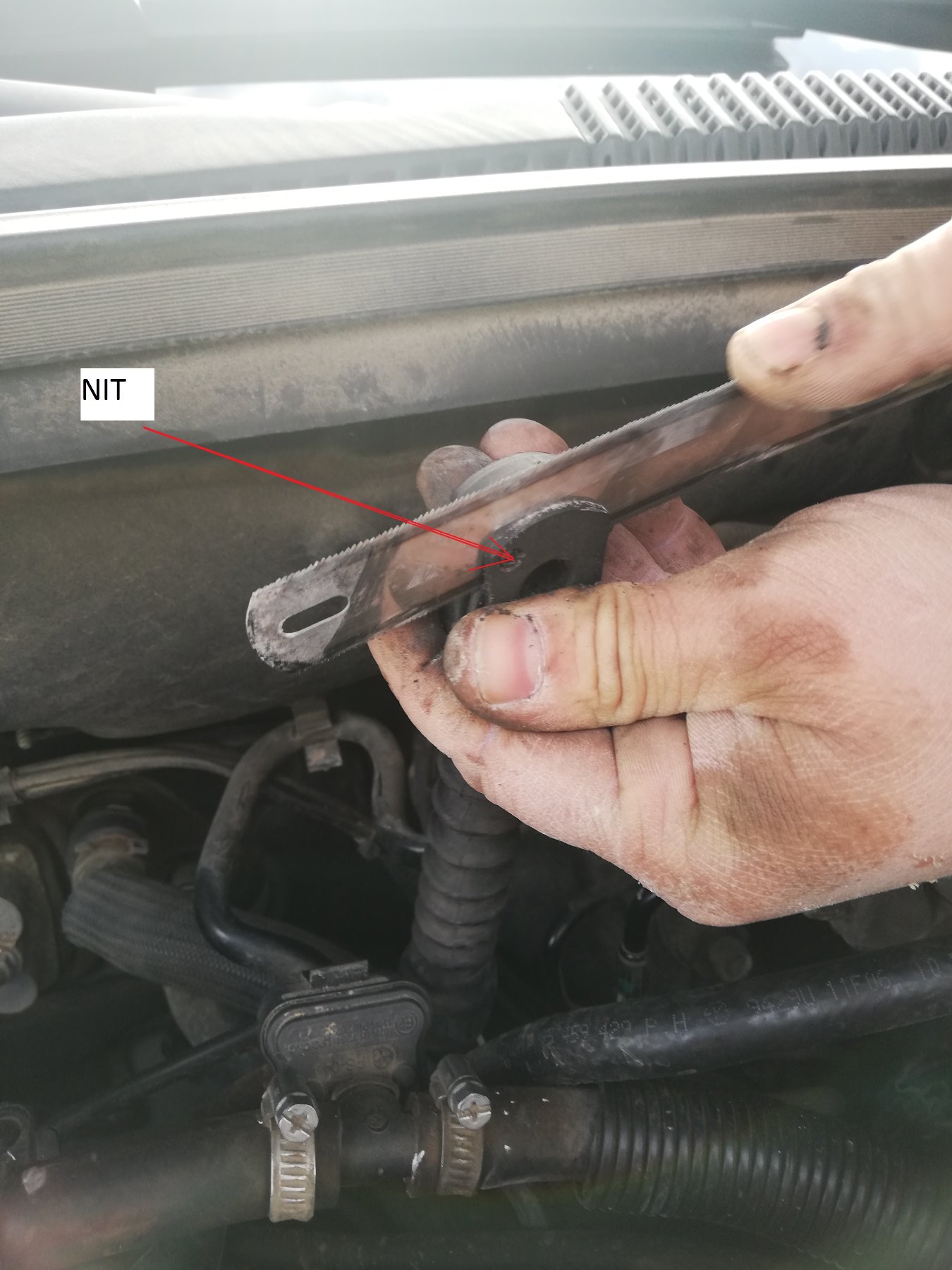

2. Linki są w pancerzu a pancerz jest zamontowany w uchwycie. Na pancerzach w miejscu gdzie jest zamontowany są białe pierścienie zatrzaskowe które trzeba ścisnąć żeby zwolnić linkę i wyciągnąć ją do góry.download/file.php?mode=view&id=11349&si ... 0876f4e3ea
3. Linkę zginamy i wyciągany do góry zaraz przy ścianie grodziowej.

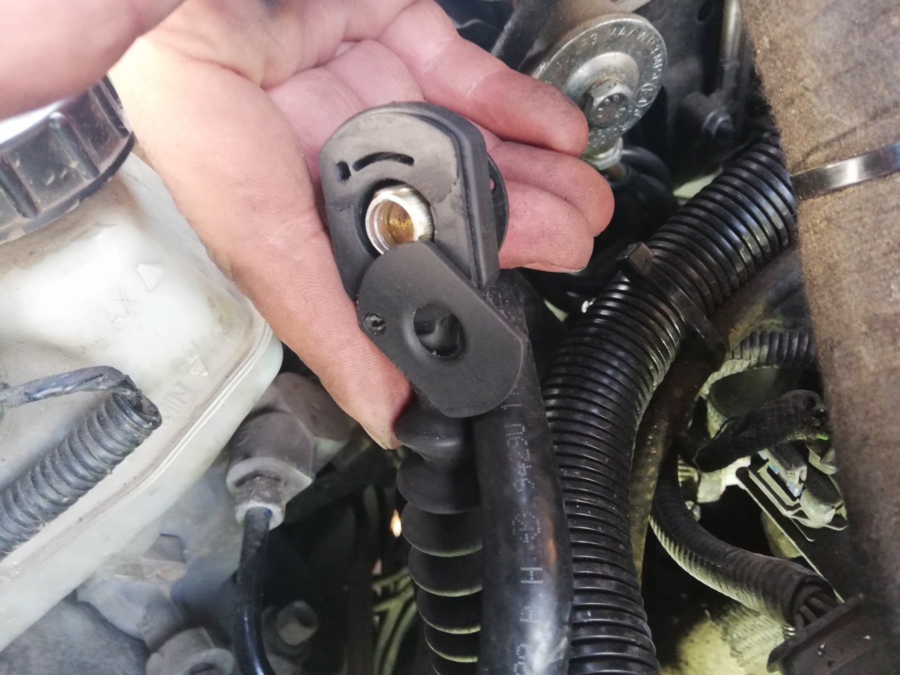

4. W tym miejscu cięgno końcowe jest zanitowane i trzeba to rozwiercić tak żeby można było go rozebrać. Ja to rozciąłem bo i tak musiałem to zrobić (moja nowa kulka jest większa od oryginalnej) ale po rozwierceniu nita można to rozkręcić bez rozcinania bo z drugiej strony jest plastikowa śruba.download/file.php?mode=view&id=11350htt ... 0876f4e3ea

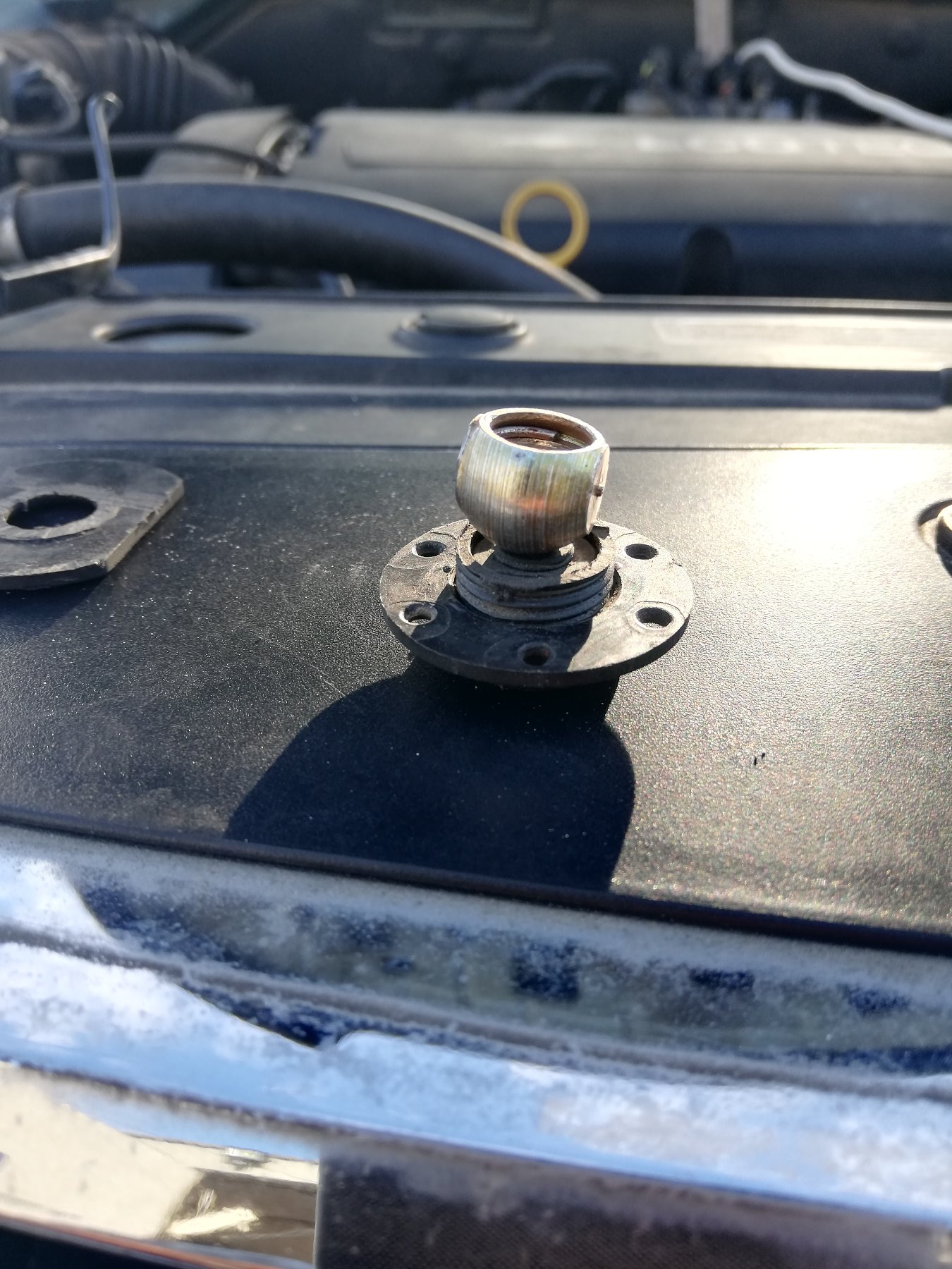

5. Po rozebraniu mamy coś takiego.

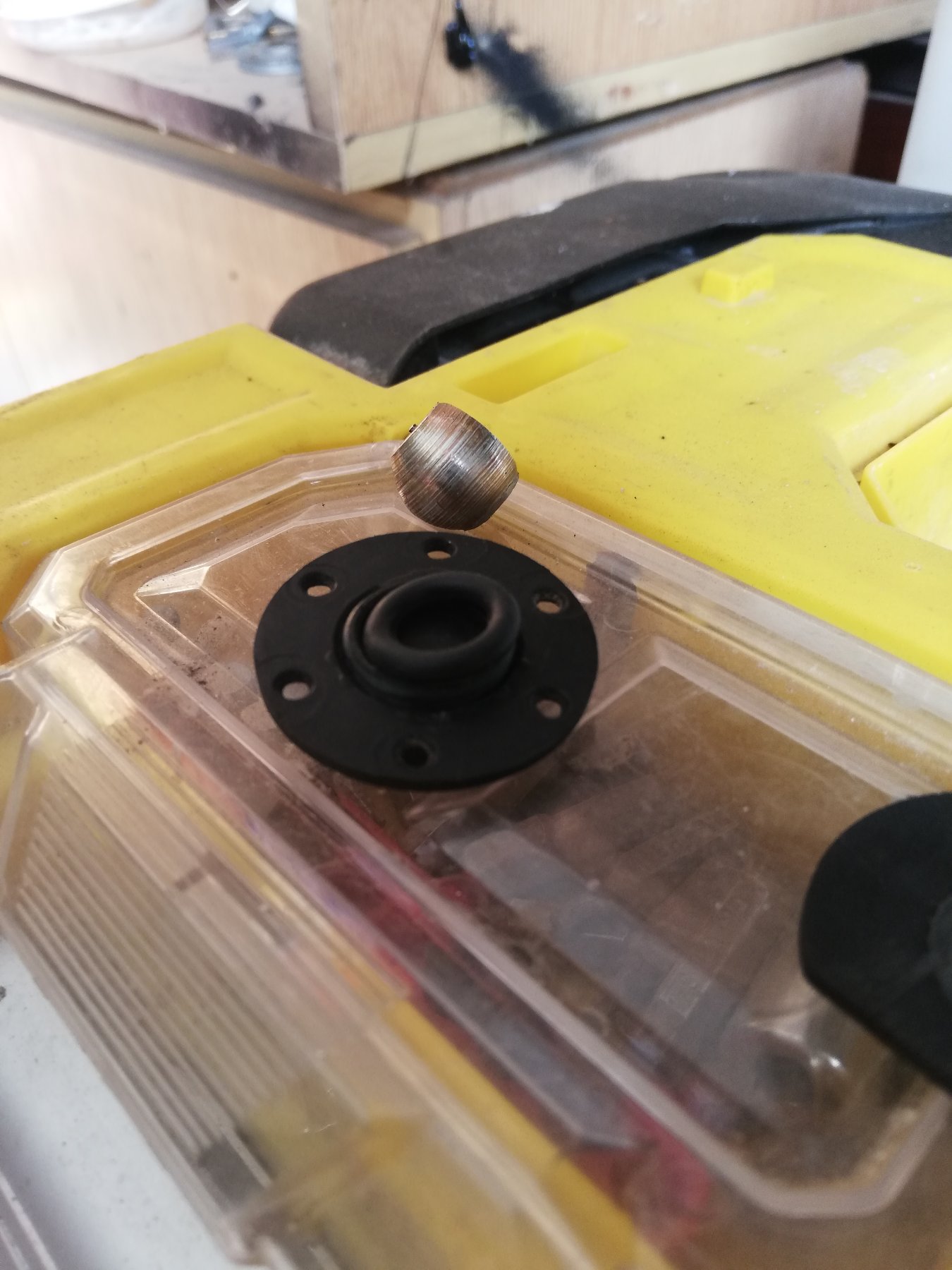

6. Nowa część. Niestety wielkościowo nie jest taka sama jak ta oryginalna więc trzeba kombinować.
Nowa część to "obudowa przegubu" kupiona w sklepie z częściami do ciągników. Chyba jest to część do tzw. sześćdziesiątki - element pedału gazu.download/file.php?mode=view&id=11352

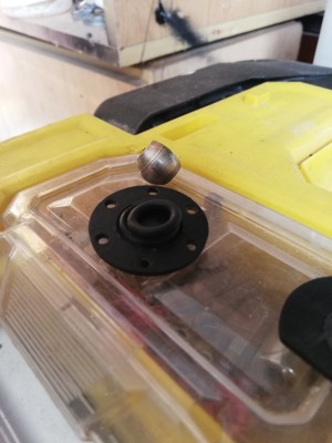

7. Końcówka została obcięta i mamy coś takiego. Obok zużyta część.download/file.php?mode=view&id=11353
8. Jak widać kulka nie wchodzi do środka tak jak część oryginalna (jest za duża) więc ten element plastikowy skracamy prawie do zera. download/file.php?mode=view&id=11354
9. Po obcięciu wygląda to tak.download/file.php?mode=view&id=11355
10. Ja zastosowałem jeszcze taki oring.download/file.php?mode=view&id=11356
11. Składamy wszystko do kupy.download/file.php?mode=view&id=11357
12. Skręcamy wszystko śrubkami.download/file.php?mode=view&id=11358
13. Temat załatwiony.
UWAGA: Gdyby komuś udało się dokupić tą kulkę ("obudowę przegubu") w takim samym rozmiarze jak oryginał to w zasadzie nić nie trzeba kombinować. Tylko wszystko rozebrać wymienić środek i złożyć ponownie. Jedynie co trzeba byłoby to rozwiercić nita a później zanitować lub skręcić beż żadnych kombinacji.
W zasadzie powinni to sprzedawać jako część do wymiany bo wszystko jest rozbieralne.
Wiem, że kolega z forum C77 też wymieniał tą część ale nie mam pojęcia skąd ją wziął.
Podziękowania dla kuzyna za pomoc :piwo3:

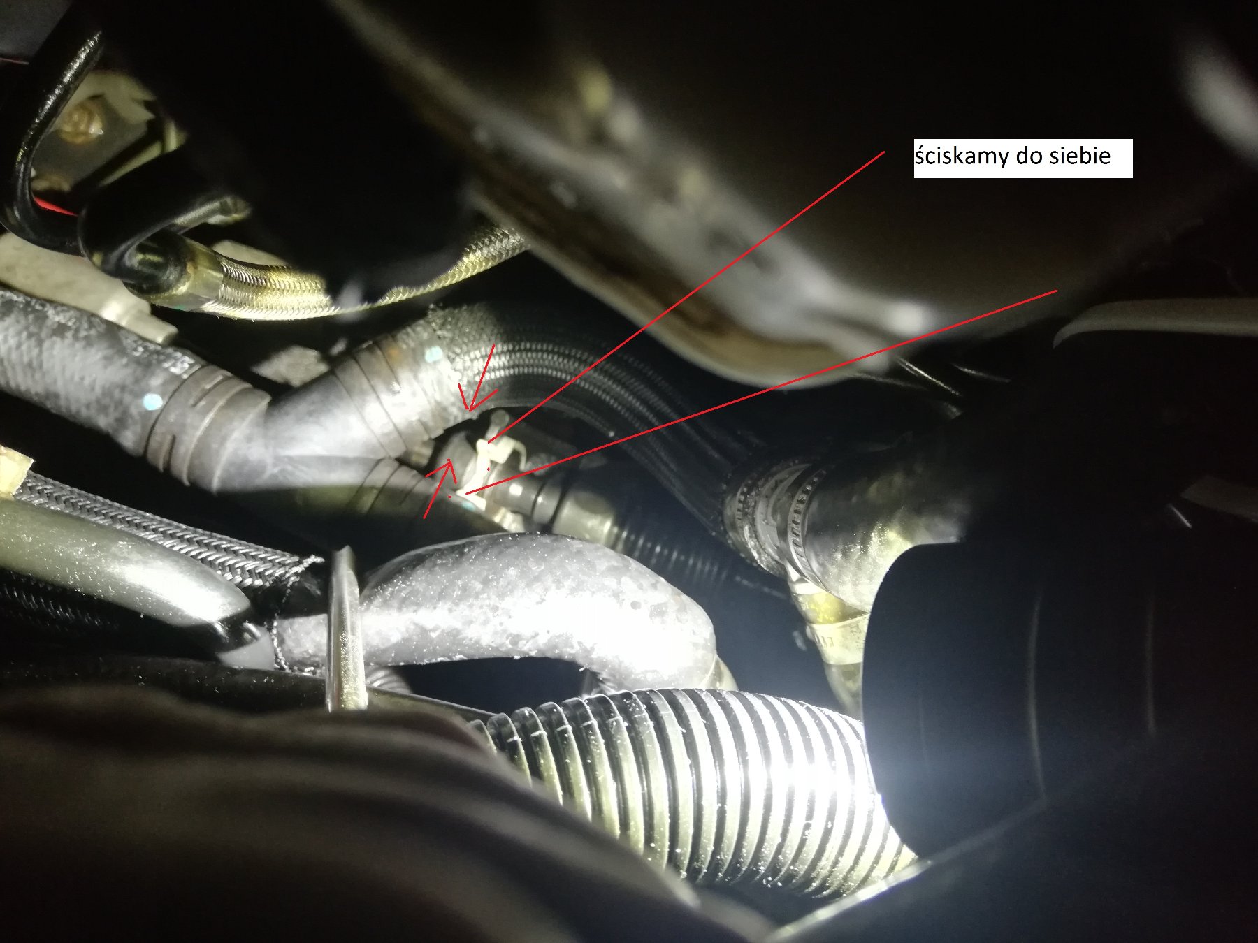

Re: [Cruze] Naprawa linki zmiany biegów
Post autor: etac » 31 maja 2025, o 19:00
Pomoże.
Odpinasz i zapinasz tak aby lewarek stał w pionie. Temat opisywany wcześniej dotyczy każdego Cruze
