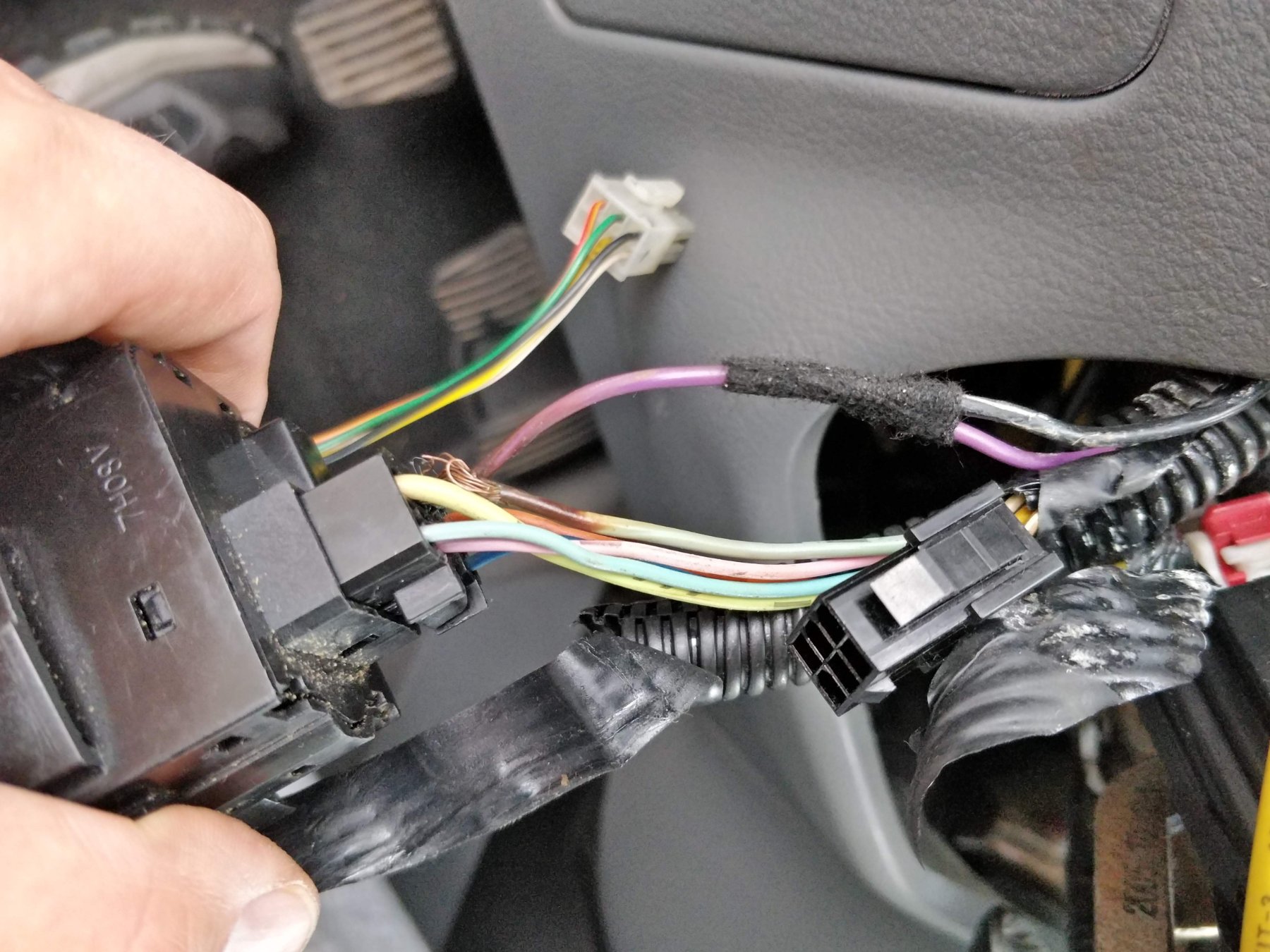

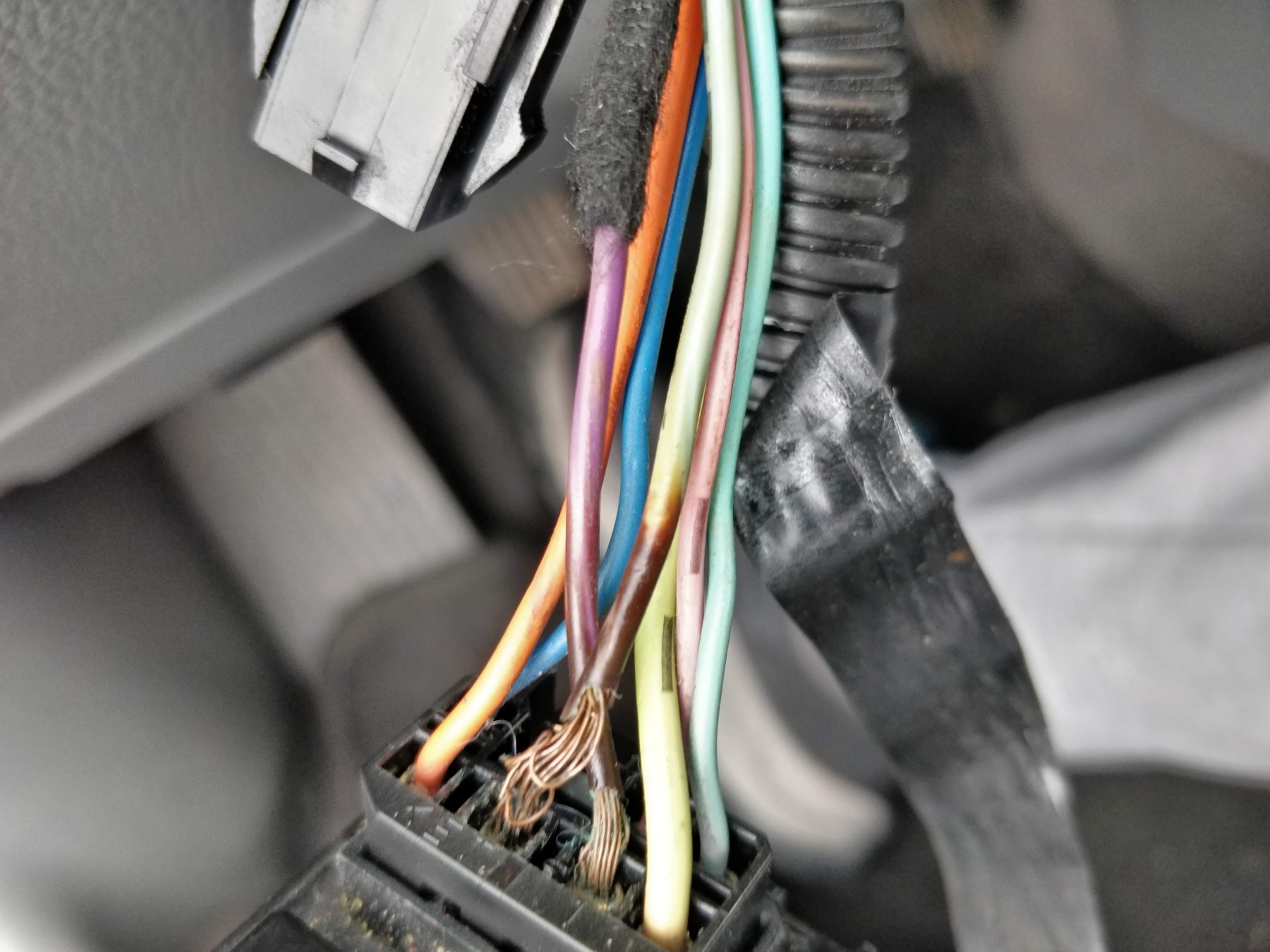

Dziś z kumplem usunąłem powracający problem z kostką.
U mnie objawy byly takie jak wszyscy opisali. Radośnie wiec zdjalem zegary ,
ale za nimi oprócz upalonej kostki były ślady po naprawie. Owe 3 fioletowe kabelki razem ładnie zlutowane, a swiatel nie ma... Działało tylko obejście w skrzynce bezpiecznikow - dzieki orzech! :Y
Problem rozwiązałem tak, że wszystkie kabelki pozostałe w ujaranej kostce polutowalismy do kupy wedle koloru.
Juz bez kostki działa jak powinno.
Pozdrawiam!

Tak mnie naszła myśl że to się też pali trochę z winy okablowania. Robiłem kilka styków i gdzie nie zrzucę izolację to miedź czarna, utleniona jakby pracowała pod dużym obciążeniem. Nie wiem, może moja Nubira tak ma tylko. Bo rozumiem że tak może wyglądać kabel od cewki kompresora klimatyzacji, ale od świateł pozycyjnych też? Problemem robi się lutowanie bo takiej miedzi w zasadzie nie da się, nie trzyma się lut mimo tony topnika.

Utnij upalone. Dosztukuj przewody jak będą za krotkie. Ja zali towarem bez wsadzania w kostkę.
