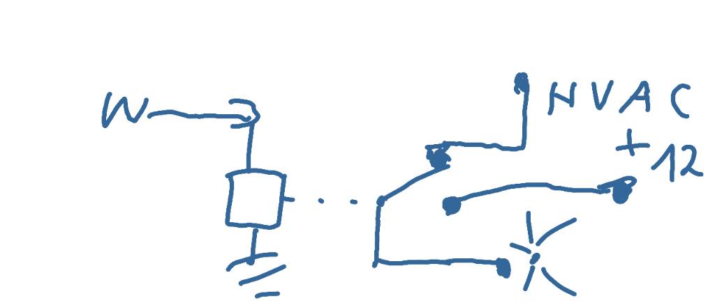

Co wy wymyślacie. Sterowanie jest przez przekaźnik.
Jak Webasto jest wyłączone przekaźnik nie jest sterowany i wentylator działa z hvac.
Jak Webasto jest włączone to przekaźnik jest załączony i na wentylator leci pełne 12v
Jedyne wyjście to taki gotowy opornik dać przed przekaźnikiem.

Jak dokładnie powinno być wpięte sterowanie z Webasto pod wentylator?
Najlepiej jakbyś pokazał oryginalny schemat.
Re: Webasto. Jak zamontować?
Nie mam.
Ale tak to ma wyglądać
Mam nadzieję, że czytelnie narysowałem
Taaaaaaa
Wystarczająco czytelnie
Więc wystarczy wstawić zwykłą opornice na +12V i będzie ok.
