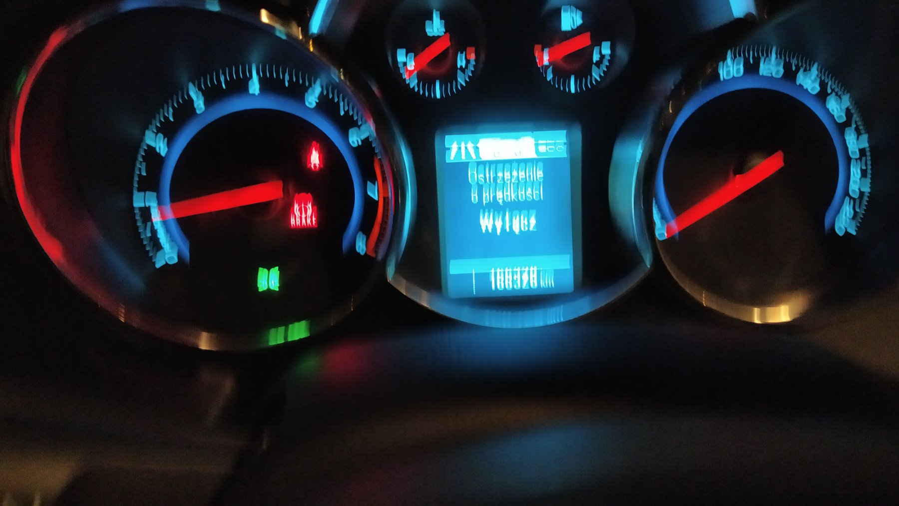

Ten program ze zdjęcia jest tylko do zapisu i odczytu, nie ma możliwości edycji wsadu.
Dodano po 1 godzinie 38 minutach 54 sekundach:
Wygląda na to że ruski podmienił jakiś kod żeby usunąć wspomaganie elektryczne?

Jednak ruski jest dobry w te klocki narazie usuną kontrolki wspomagania i czujników jeszcze zakładki poprawi i wszystko w eeprom bez programowania sps😳

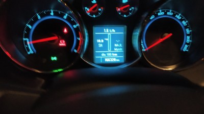

On mi nie odpowiadał bo to jego wiedza jedynie prosił o wsad i go modyfikował. U mnie juz po robocie wszystko śmiga licznik anglik z diesla po przeróbkach eeprom tam jest cała zawartość licznika razem z kontrolkami itp itd. Jakby ktoś potrzebował wsad mogę przesłać tylko obecnie jest pod pb choć na diesla da sie spowrotem zrobić.
Chciałbym podziękować kolegom etac ,bunioopl za pomoc i wdrążenie w temat i oczywiście koledze z drive2.ru kashak78rus za ogarnięcie wsadu i podziwiam ogromną wiedzę w tym zakresie.

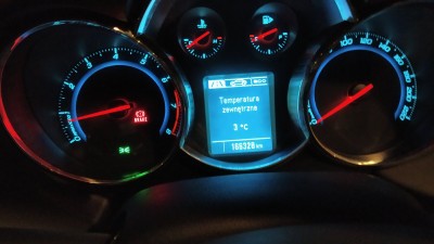

Może ktoś wstawić zdjęcie czujnika temp. zewnętrznej jaki teraz teraz trzeba kupić , bo disiaj pokazuje głupoty😀 lub jakiś link do allegro?
Re: [Cruze] Wymiana na licznik z wyświetlaczem graficznym
Post autor: Bunioopl » 25 lis 2020, o 06:29
bubu1769 pisze:To już chyba lepiej kupić zestaw czujników ciśnienia pod radio z Androidem.
Plus radio z androidem. Wyjdzie jeszcze drożej.
Adamzet pisze:Może ktoś wstawić zdjęcie czujnika temp. zewnętrznej jaki teraz teraz trzeba kupić , bo disiaj pokazuje głupotyObrazek lub jakiś link do allegro?
A wczoraj dobrze pokazywał?
Tych czujników jest parę. Zobacz najpierw jaki ty masz.
I takiego szukaj.
Chyba, że przy zmianie licznika będziesz też musiał zmienić czujnik.

Post autor: etac » 25 lis 2020, o 10:47
Adamzet pisze:
25 lis 2020, o 05:36
www.potak.eu
nie kupuj tych do Opla, bo w 90% przypadków nie działają.

Może jakieś zdjęcie poglądowe tego czujnik lub nr czesci , do jakiego rocznika kupować, zdaje się że do polifta od 2013 mam licznik.
Tak pokazywal dobrze wczoraj a dzisiaj rano juz nie 😃
