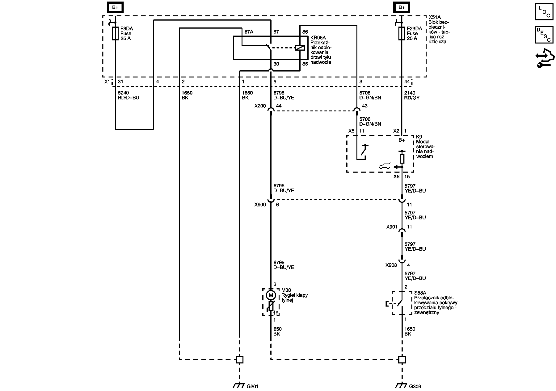

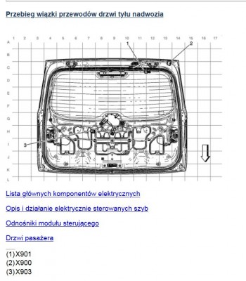

Tak przeglądam schematy i otwieranie klapy oraz postojówki idą przez dwa te same złącza, X900 oraz X901, warto by sprawdzić czy właśnie gdzieś tam nie lezy problem, w którymś złączu bądź przelotce między budą a klapa.

Przelotki są ok bo sprawdzałem, sprawdze jeszcze raz dziś te postoje u siebie bo mijania swięca. A gdzie jest ten bmc żeby się do niego dobrać?

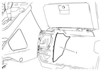

Moduł jest w tunelu środkowym.
Dostęp do niego powinien być po zdjęciu osłony od strony pasażera.

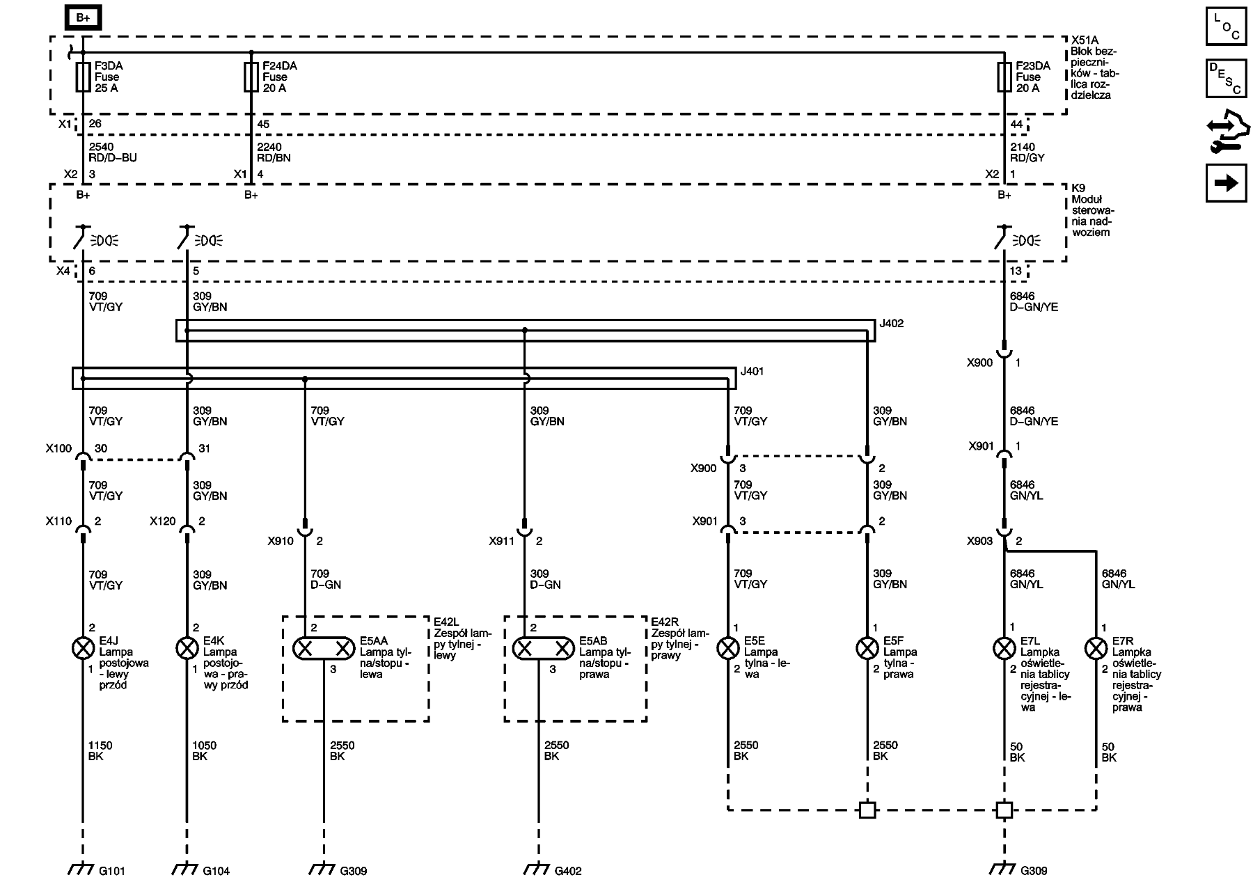

Światłami z tyłu i z przodu można sterować oddzielnie. Jakich świateł nie masz z tyłu?
Postojówki powinny się świecić jednocześnie z tyłu i z przodu.
Oddzielnie zasilanie światła przeciwmgielnego.
Oddzielnie prawy stop
Oddzielnie lewy stop
Ostatnio zmieniony 3 mar 2020, o 20:34 przez Bunioopl, łącznie zmieniany 1 raz.
- Posty: 24970
- Reputacja: 301
Re: Brak Pozycji tył+ Zacinająca się klapa+ Rozładowujacy Akumulator
Ty to rozbierałeś to pewnie wiesz lepiej, ale patrząc na schemat nie potwierdza to tego.
Popatrz na złączki bcm
K9x4 pin 7 Lstop
K9x4 pin 5 PŚ postojowe
-//-//- pin 6 LŚ postojowe
K9x5 pin 5 tyne przeciwmgielne
-//-//- pin 7 Pstop
K9x4 pin 7 Lstop
-//-//- pin 7 Pstop
