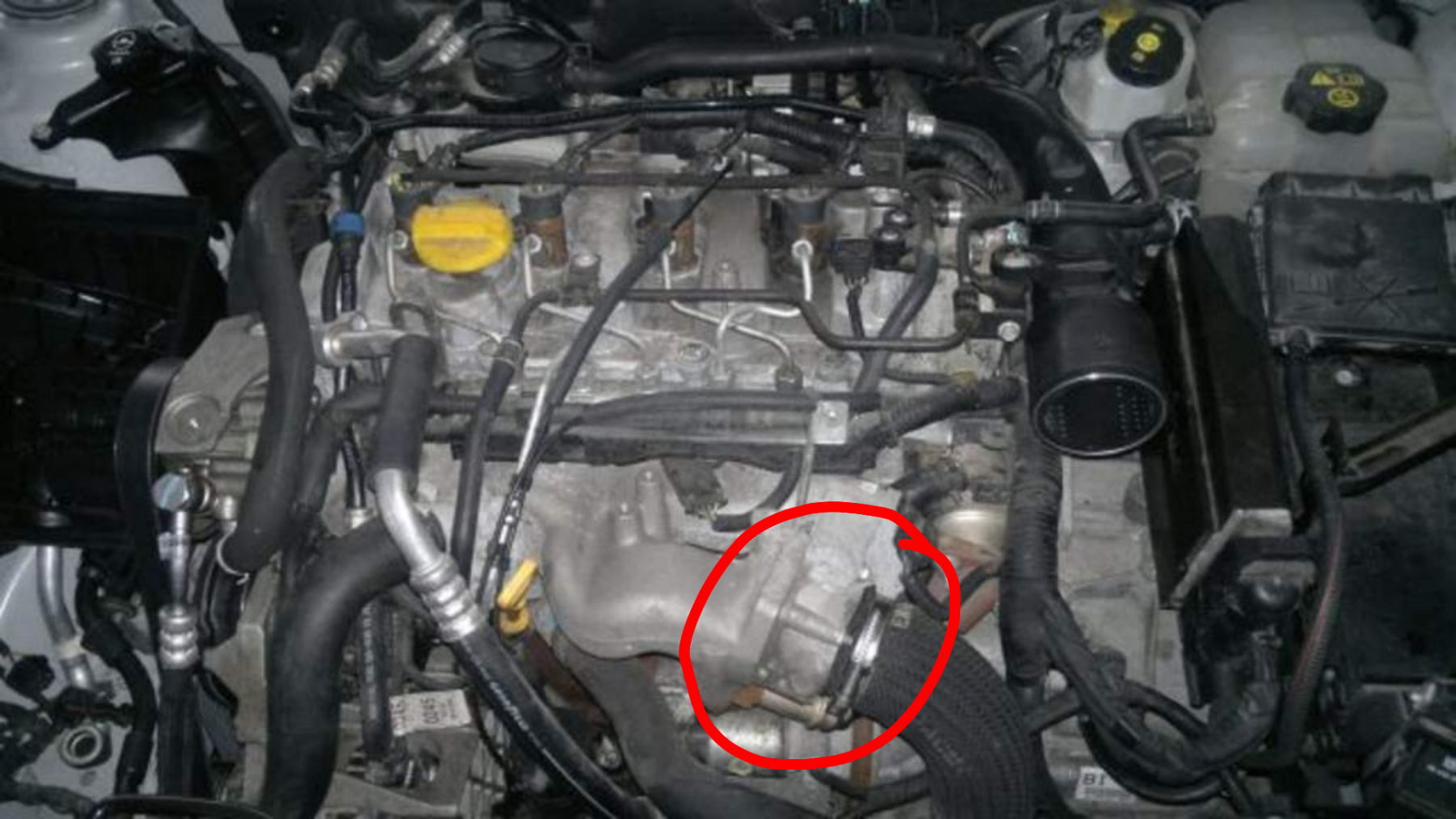

no wlasnie probuje zlokalizowac to cos ... jak szukam tego ustrojstwa na necie to pokazuje to co wkleilem w linku..samochod zostal podlaczony pod komputer ale nie wykryl zadnego bledu..jedyne co to mechanik powiedzial ze przepustnica nie reaguje i jest w jednej pozycji...a samochodem czasami poszarpuje dławi sie wiec chcialem sprawdzic ta przepustnice ...dzwonilem po roznych mechanikach i nikt mi nie powiedzial ze moje auto nie ma przepustnicy

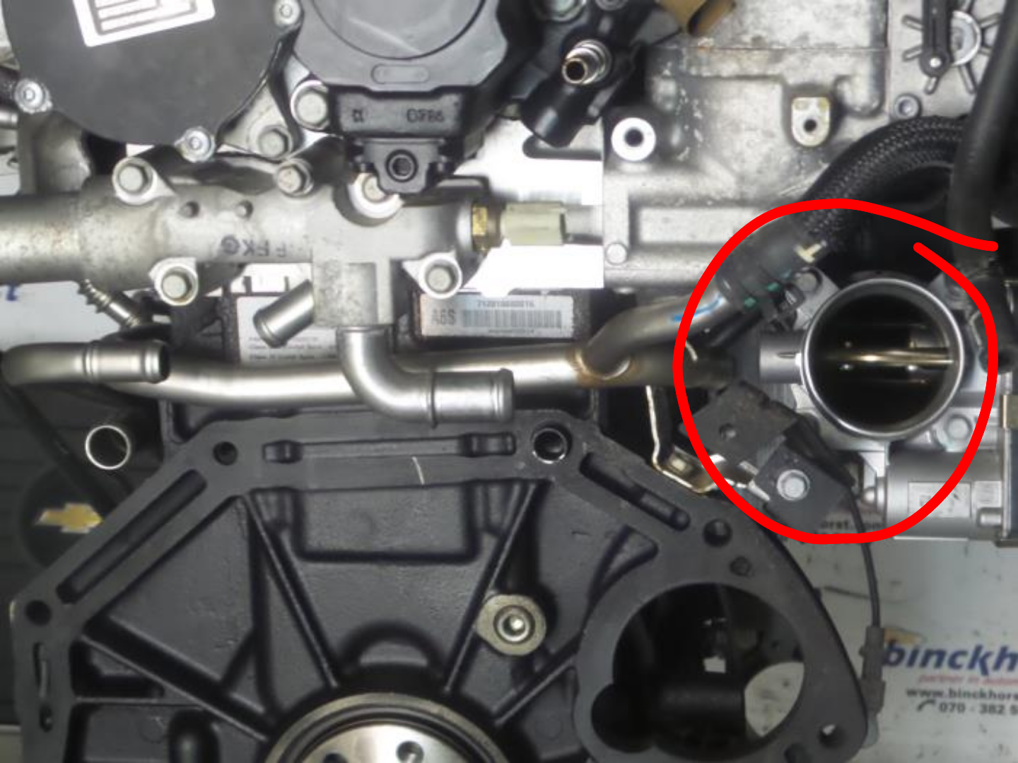

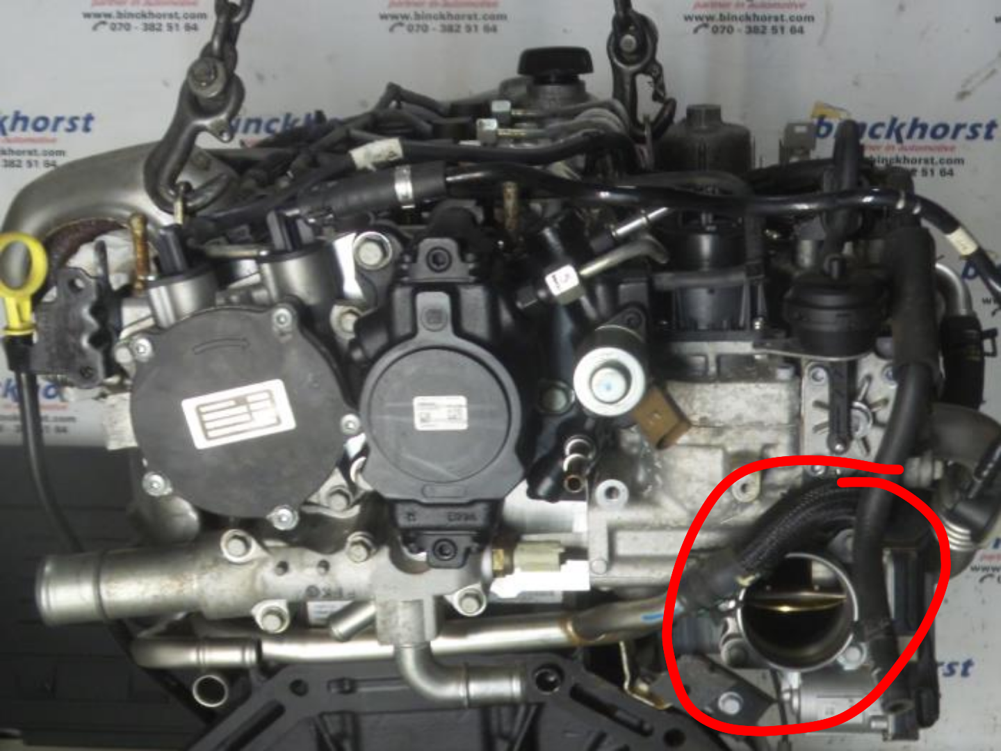

- Posty: 6870
Re: gdzie znajduje sie przepustnica
Dokia on ma diesla, napisał to w pierwszym poście.
transporterlegnica zdjęcie wyszukane na szybko więc u ciebie może być nieco inny silnik.
- Posty: 24970
- Reputacja: 301
czasem tak słucham takich opowieści i się zastanawiam kto naprawia nam te samochody.
Tu masz klapę:
Tu masz klapę:

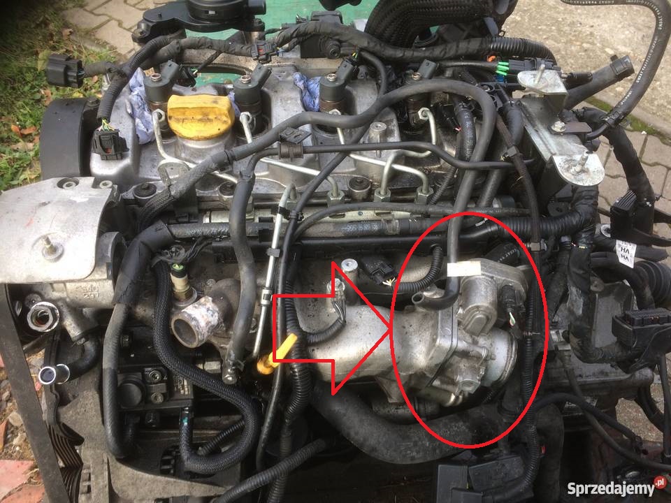

https://allegro.pl/oferta/chevrolet-cru ... 8489720269
taki mam silnik pierwsze zdjecie z brzegu z allegro

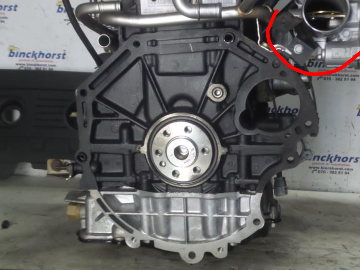

- Posty: 6870
No to klapę masz od tyłu, przy ścianie grodziowej.

Tylko może u innego bo ten jakiś nie douczony. To że przepustnica-klapa gasząca jest w jednej pozycji ( otwartej ) to normalne, zamyka się tylko w momencie gaszenia silnika aby nim nie telepało a po zgaszeniu ponownie powinna być otwarta. Dojście od góry jest tylko trzeba wyciągnąć sterownik silnika, sciągnąć kolanko turbo rury z przepustnicy i zajżeć do srodka albo ją odkręcić.Co do dławienia się, szarpania to przepustnica raczej nie ma na to wpływu bardziej EGR, klapy wirowe, wtryski może coś z paliwem.transporterlegnica pisze: ↑24 wrz 2019, o 21:46ok...dziekie wielkie za pomoc...jednak zostawie auto u mechanika bo az tak sie na tym nie znam...
