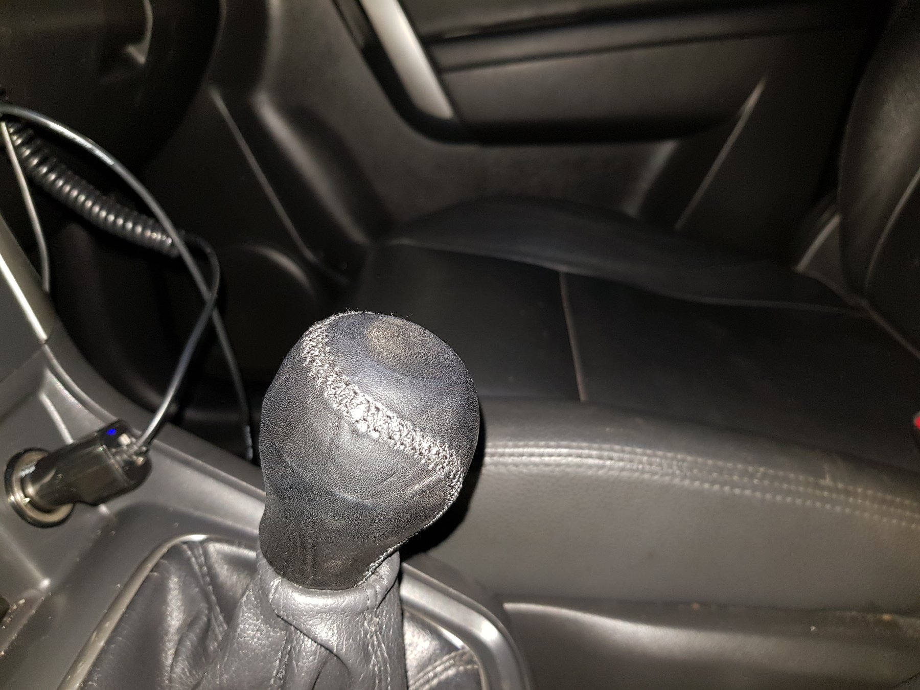

Witam serdecznie.
W mojej Captivie gałka zmiany biegów po prawej stronie posiada oznaki zużycia.
Pytanie zasadnicze czy w Captivie z tego rocznika gałka jest nabijana czy wkręcana?
Czy ktoś z forumowiczów przerabiał ten temat?

Ja też mam zużyta i założyłem zwykłą skórzaną. Gałkę się odkreca

Możesz bardziej szczegółowo opisać sam proces ? Od czego zalożyłeś gałkę lewarka ?

na początek zdemontowalem ta obramowke srebrna co trzyma mieszek a potem po prostu odkrecilem a gałkę założyłem uniwersalna
