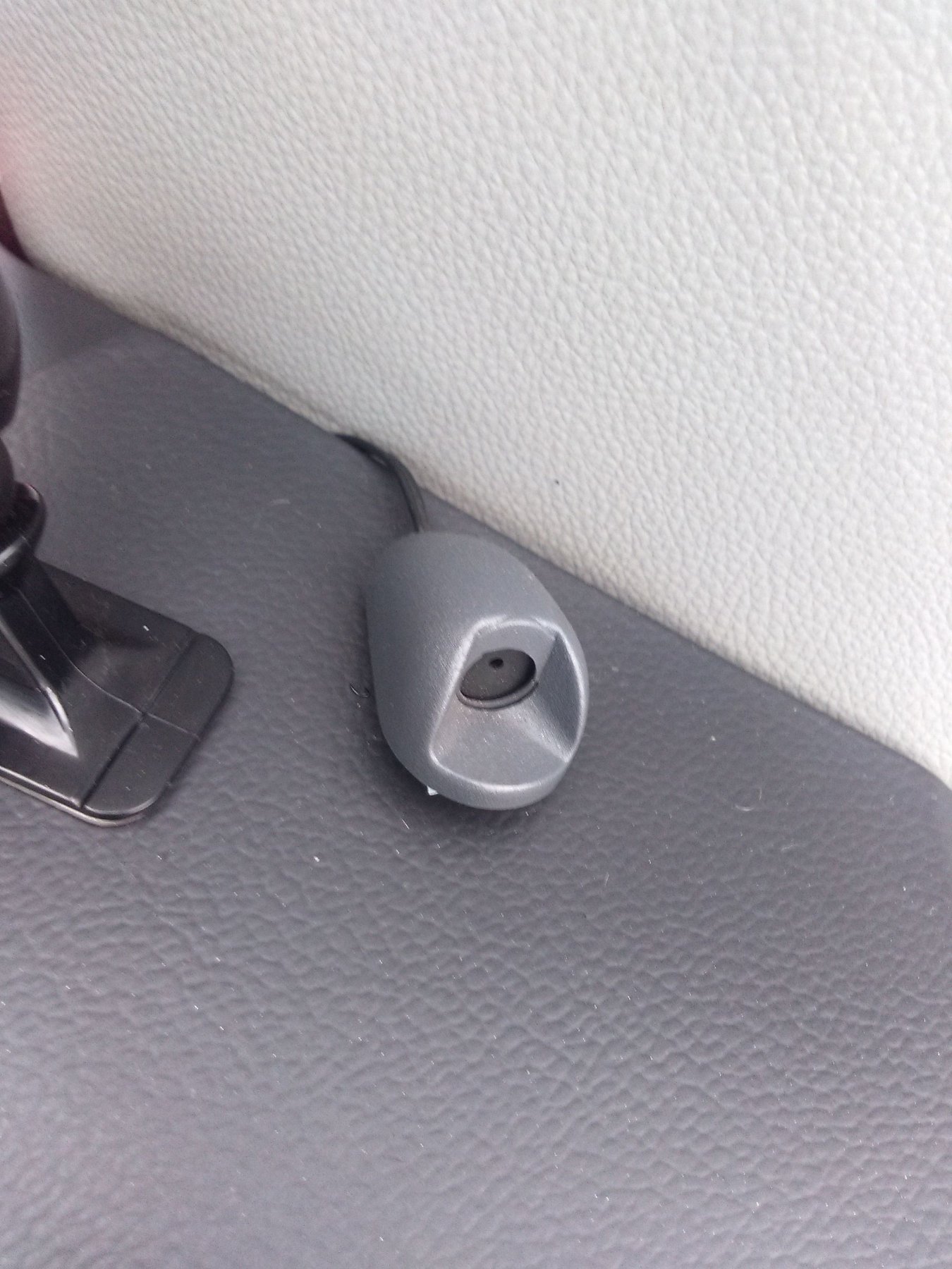

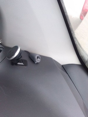

Cześć,
Czy ktoś wie co to za ustrojstwo na zdjęciach? Mam to od kupna auta i nigdy dokładnie nie dowiedziałem się co to jest. Podejrzewam że coś od alarmu. Znajduje się na kratką nawiewu od strony kierowcy.

Może to mikrofon od zestawu głośno mówiącego

nie jest to mikrofon bo fabryczne radio nie miało nic takiego

Czujnik zbicia szyby od alarmu założonego w serwisie.

Masz ciut racji ze to czujka zbicia szyby, choć nie tylko . Jest to sensor ultradzwiękowy od alarmu. Powinieneś mieć dwa takie, jeden nadawczy drugi odbiorczy. Jak kiedyś latem zostawisz uchylone szyby i mucha Ci wleci to zacznie Ci wyć alarm 🤪.

Mam podobne w L200 i kiedyś właśnie tak miałem jak pisze kolega Rickss83. Auto stoi zamknięte ale z opuszczoną szybą kierowcy (zapomniałem zamknąć :H ) i za chwilę wyje alarm. WTF?! Podchodzę i wszystko OK. I za chwilę znowu... Podchodzę bliżej a tu szyba otwarta a w środku jakieś tałatajstwo sobie fruwa ;)

Czasami jak system jest bardzo czuły wystarczy przejść obok otwartej, uchylonej szyby.

Dzięki za odpowiedź! mam tylko jedną taką sztukę, to znaczy że jednej mi brakuje? Czy ta czujka powinna być skierowana w stronę kierowcy? na chwilę obecną jest skierowana na przednią szybę

kiedys montowano tylko jedną, więc jest ok.
