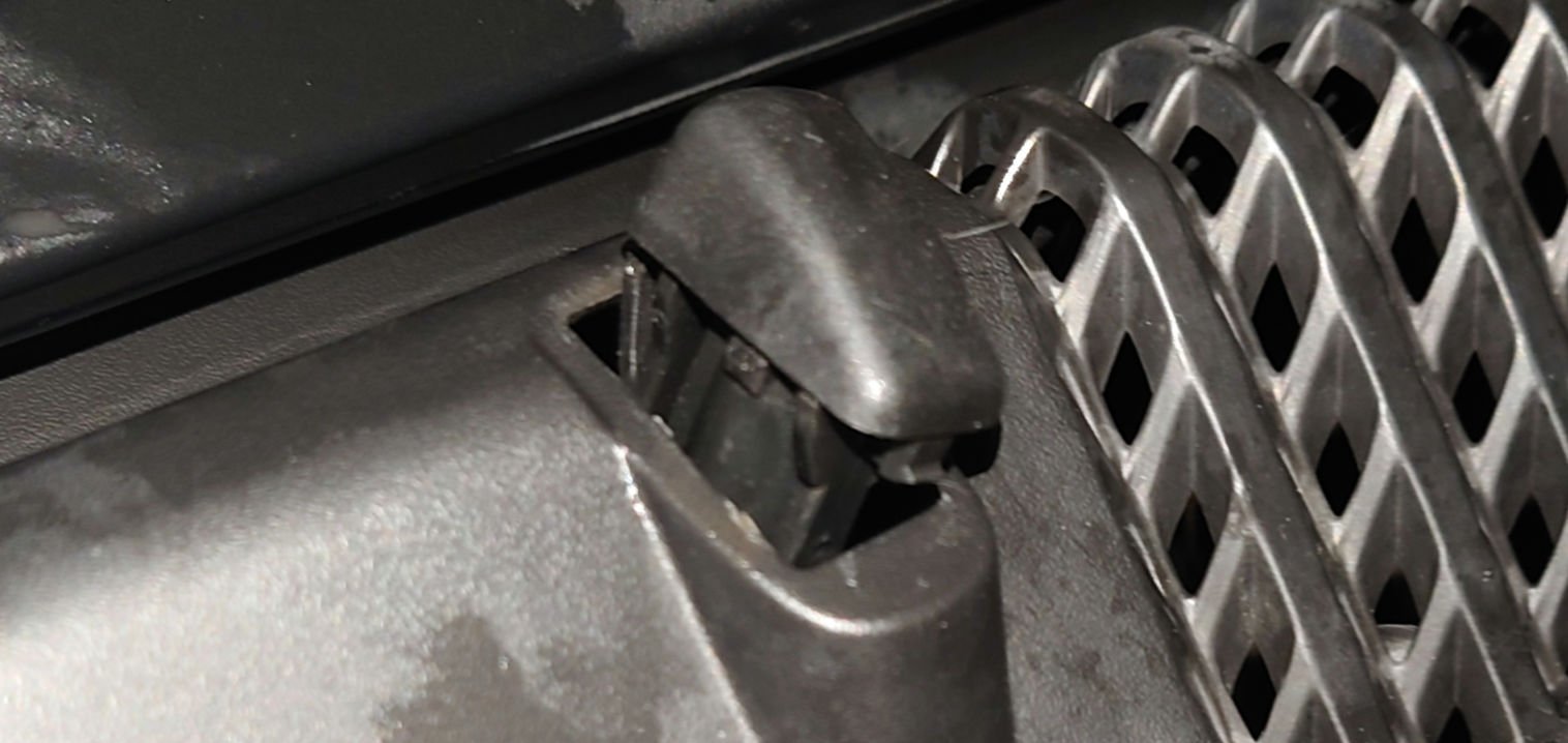

Powitać.
Chciałbym odświeżyć temat.
Czy przerabiał ktoś temat bardziej dokładnie?? Najchętniej z opcją mgiełki.
Nie szukam niczego uniwersalnego na śrubki i podkładki. Wolę znaleźć coś co będzie pasować Plug and Play w miejsce fabrycznych.
Jest tego mnóstwo w internetach ale ciężko doprosić się o dokładne wymiary oraz brak opinii użytkowników czy pasują i mają odpowiedni kąt rozprysku (na odpowiednią wysokość szyby bez konfliktu z maską/wycieraczkami/itp.itd.)
Te z tematu kolegi podgrzewane to jakaś tam ciekawa opcją (ktoś to testował?? Pasują bez problemu ?? Pod co to podłączyć (lusterka czy oddzielny obwód z włącznikiem?? A może na stałe?? (Tylko po co latem grzać płyn)
Ktoś coś innego wpasował bez grzania ale pasujące i działające ??
Pacjent: CAPTIVA 2008 2.0
W załączeniu poglądowe zdjęcie typu spryskiwaczy jakie są u mnie zamontowane.
Dzięki za podpowiedzi.
Wesołego nowego
Wesołego nowego

Re: Dysze / spryskiwacze
No więc przerobiłem 4 zestawy dysz i z każdymi był jakiś problem (za słaba moc rozprysku). Zamiana pompek (tył<-->przód) również nie dała zadowalającego rezultatu. Co się okazało, kilka miesięcy temu miałem wymienianą przednia szybę (też ciekawostka bo fabryczna szyba pękła najprawdopodobniej od zwarcia maty grzewczej na dole szyby) i najprawdopodobniej podczas montażu podszybia chyba zostały delikatnie pozaginane wężyki doprowadzające płyn. Z uwagi na fakt, że były już dość mocno zużyte (poparciała guma i dość sztywne) zainwestowałem w nowe - silikonowe (1,5 m spokojnie wystarczy do pierwszego łącznika który jest na błotniku obok akumulatora). Stare fabryczne dysze wrzucone do ciepłej wody z kwaskiem cytrynowym na parę godzin, potem gruntowne przedmuchanie sprężonym powietrzem i działa wszystko jak w nowym aucie. Pogodziłem się z brakiem mgłowych spryskiwaczy bo efekt obecny jest mega zadowalający. Także jak widać problemy ze słabym ciśnieniem spryskiwaczy nie koniecznie muszą być spowodowane wadliwą pompką czy kiepskimi dyszami. Może wystarczy wymiana wężyków i dokładne udrożnienie fabrycznych dysz.
W końcu się zmobilizowałem i popracowałem nad tym spryskiwaczem od strony pasażera, podkładając plastikowa podkładkę własnej roboty z butelki pet. Spryskuje na 5tke, nie ma się do czego przyczepić. Dołożyłem też zaworek zwrotny, a spryskiwacz tylnej szyby odkamieniłem i też jest znaczna poprawa.pawelwaw84 pisze: ↑1 sty 2022, o 11:29Ja do Captiva wsadziłem mgłowe Dodge Ram (tak wpisz na portalu), ale bez przeróbki małej nie będą pasowały i nie jestem do końca zadowolony. Od strony kierowcy spryskuje w miarę ale od pasażera trochę za wysoko...
