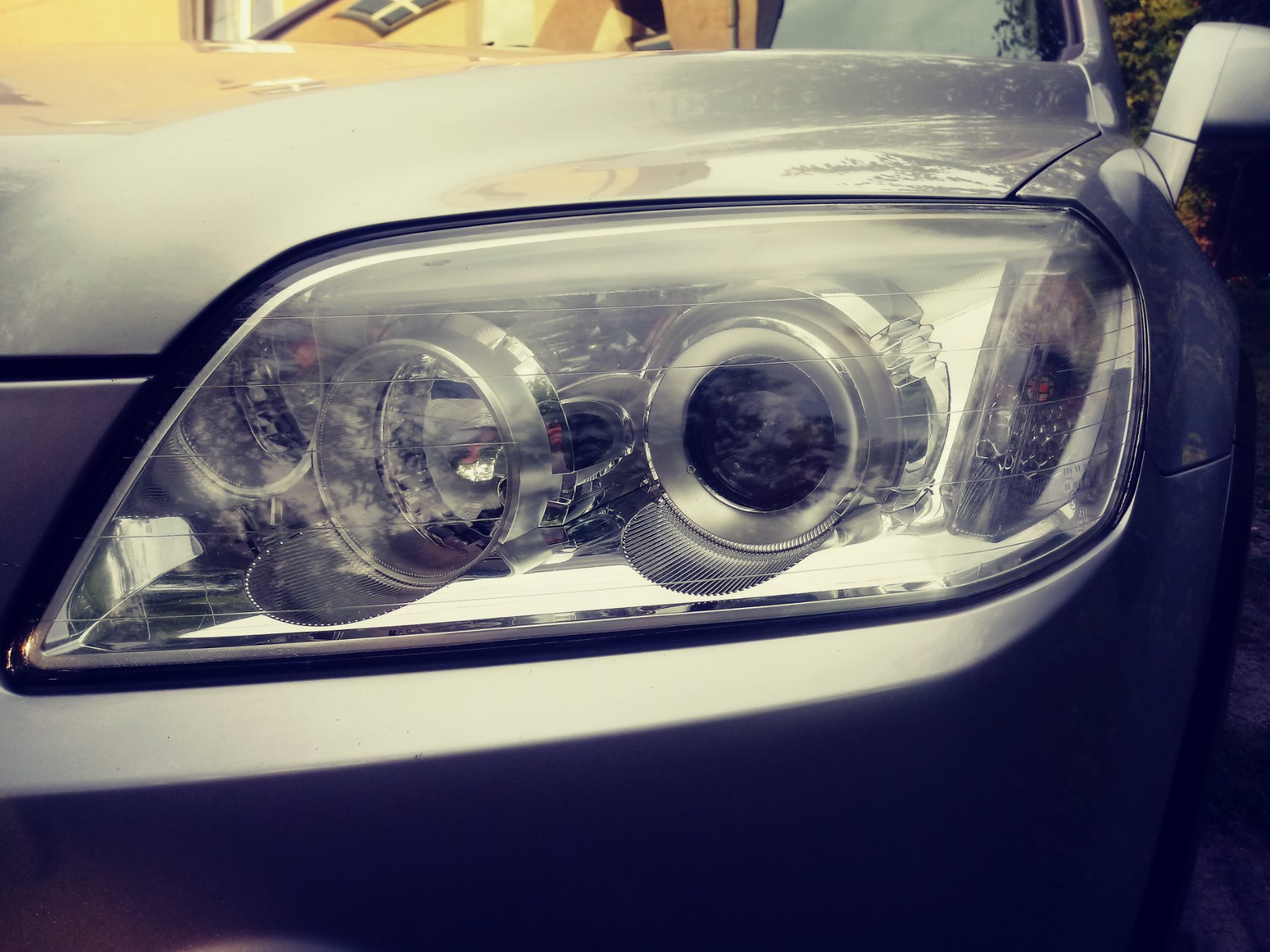

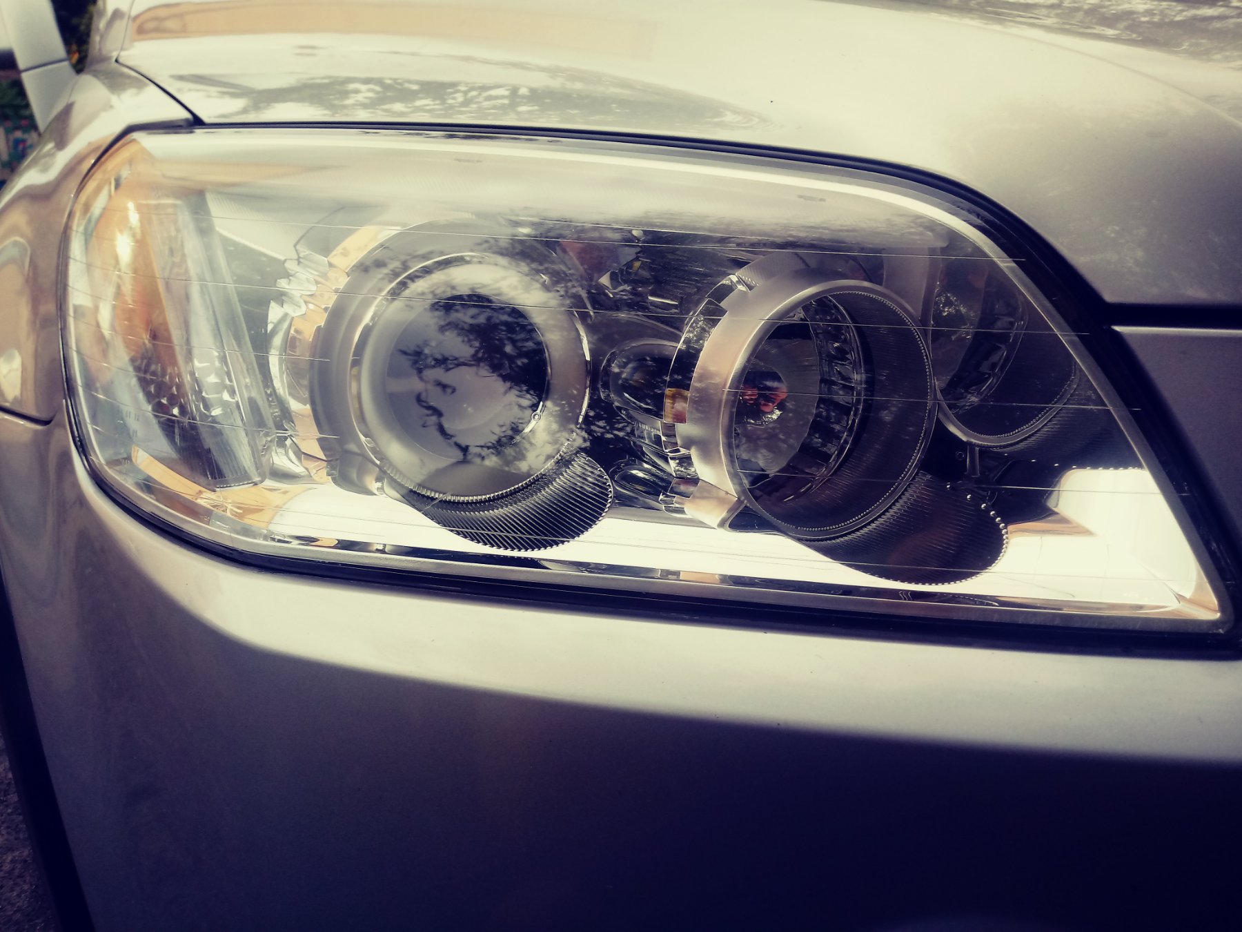

Maszyna DA rozprowadzenie 1 bieg polerka na 4 biegu.
Środek użyty plast x od megs'a.
polerka lamp
