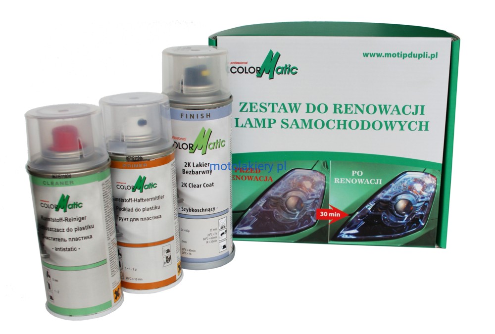

Post autor: bubu1769 » 18 maja 2019, o 15:00
Ja używałem tego zestawu do regeneracji lamp w Vectrze B, efekt był zadowalający pomimo tego że troszkę źle kładłem klar i trochę mi wyszła pomarańczowa skórka.
