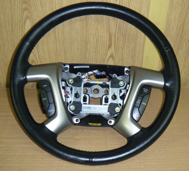

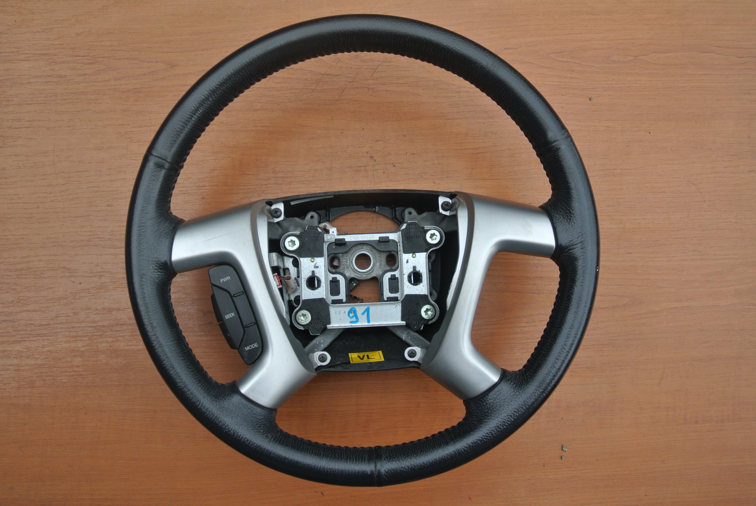

Zabieram się do zmiany kierowcy gdyż jest zniszczona. Mam na oku kierownicę ale jest bez tempomatu. Czy można przełożycz tempomat? Zauważyłem że mocowany jest na blaszce a w kierowcy bez tempomatu jej nie ma.

Daj zdjęcia jednej i drugiej

Post autor: Artur-K82 » 22 kwie 2017, o 14:18
Przesyłam zdjęcia w załączniku. Zastanawiałem się czy może by pasowała od Epicy.
kierownica bez tempomatu.jpg (566.47 KiB) Przejrzano 8192 razy
kierownica z tempomatem.jpg (90 KiB) Przejrzano 8192 razy

Wnętrze kierownicy bez tempomatu.
Środek kierownicy bez tempomatu.jpg (668.45 KiB) Przejrzano 8191 razy

czyli do przełożenia kierownica i zwijak, bo ten stary nie zadziała.
Pamiętaj ze samo przełożenie kierownicy nie uruchomi tempomatu.

Post autor: Artur-K82 » 2 maja 2017, o 15:56
Kierownicą przełożona. Wszystko można przełożyć i podłączyć.
