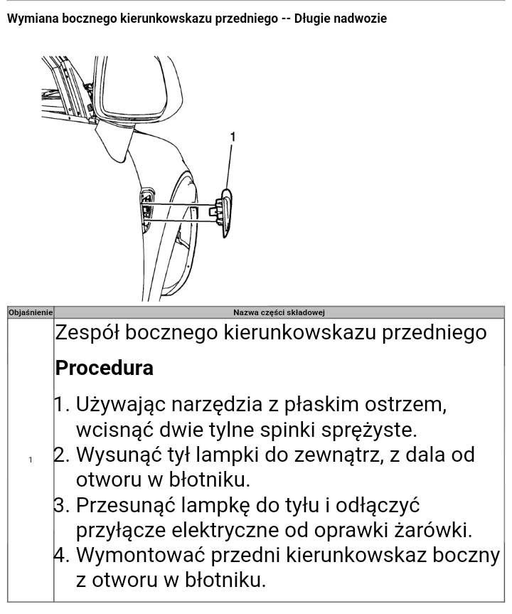

Kierunki boczne
Post autor: Sylwester » 23 cze 2024, o 20:30
Hej.
Jak zdemontować boczne kierunki (nie te w lusterkach)?
w poprzednich autach wystarczyło je podważyć i odskakiwały na zatrzaskach.
Czy tutaj są jakieś dodatkowe śrubki lub cos więcej niż same zatrzaski??

Post autor: bubu1769 » 23 cze 2024, o 21:28

Dzięki
