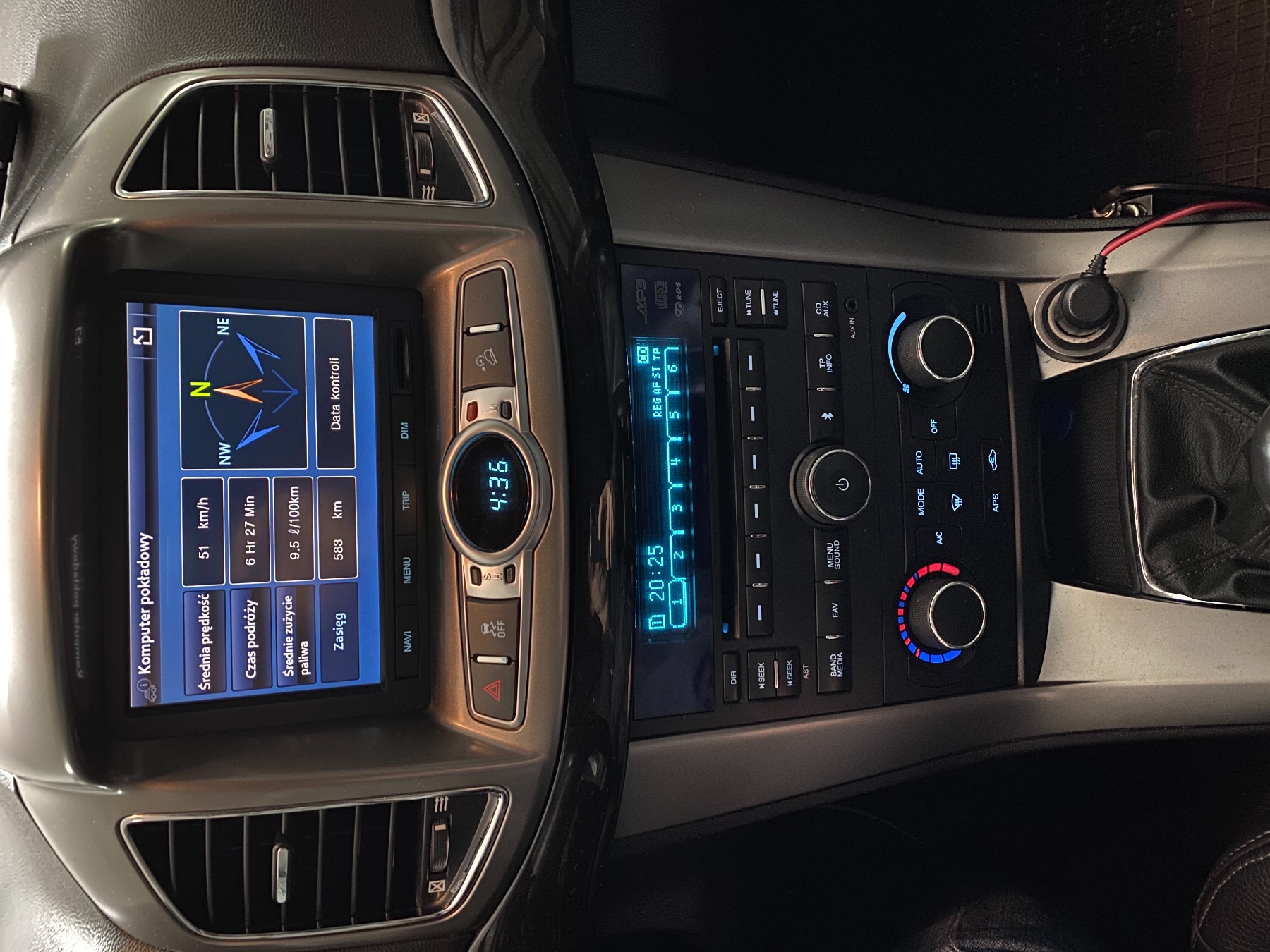

Z mojego doświadczenia mogę powiedzieć jedynie, że wskazania tego komputera są mocno umowne... Jedyne na co można zwrócić uwagę to średnie spalanie (aczkolwiek u mnie jest ono mocno zmienne - nawet nie wiem jaki dystans zlicza) i ewentualnie kilometry do tankowania (ale dokładność to tak jak ze spalaniem) - ale tu masz jeszcze wskazówkę na zegarach. Reszta tych wskazań, to jest już w ogóle bzdura moim zdaniem.
Tak naprawdę jedyna przydatna rzecz, której byłoby mi żal to termometr. Chociaż android też w sumie podaje...

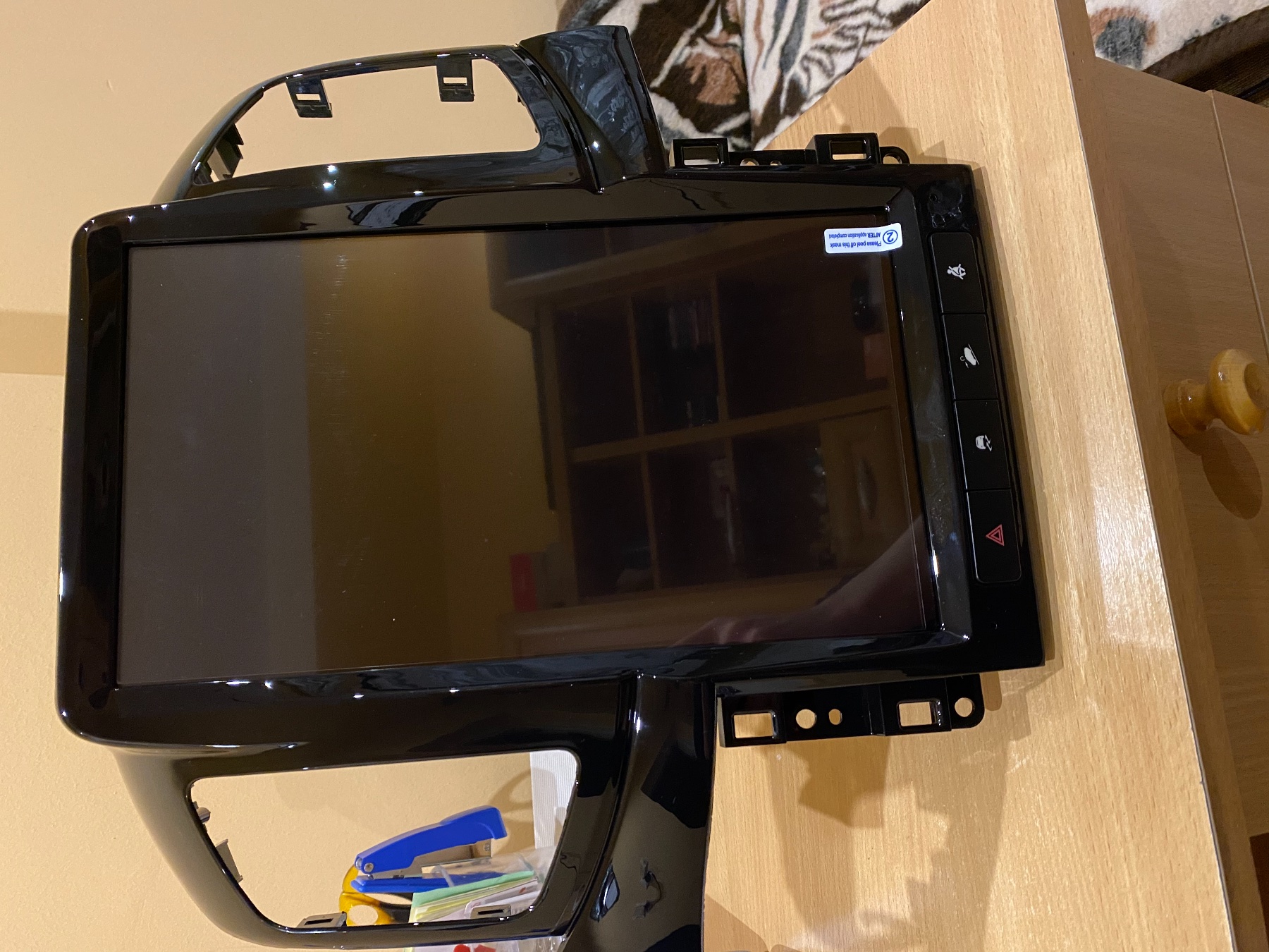

ludki (klienci) piszą że jest dobre jakościowo, że obraz jest jasny (można rozjaśniać, ściemniać) i dobrej jakości - zarówno w obrazie i dotyku. Ciągle gadam z chinolami i piszą mi że jak wyśle im komputer to zmodyfikują je tak żeby odbierało informacje z komputera fabrycznego. Używki na allegro są po 70-100zł więc może kupie i im wyślę. Dodatkowo urządzenie ma wspierać nie fabryczne gadżety typu czujniki ciśnienia w oponach, kamera - przód, tył i prawa strona oraz czujniki parkowania przód, tył z wyświetlaniem który działa.

o tym nie pomyślałem :O ale czy aby na pewno było to konieczne? chińczyki chcą ode mnie tylko tą część:
https://allegro.pl/wyswietlacz-chevrole ... ml#thumb/1
czyli bardziej wyświetlacz niż komputer. Piszą że ze względu na różnice krajowe/europejskie.
Re: Android – Stacja Multimedialna Chevrolet Captiva
Tu faktycznie mogło by się to udać. Wygląda mi to na sam wyświetlacz.

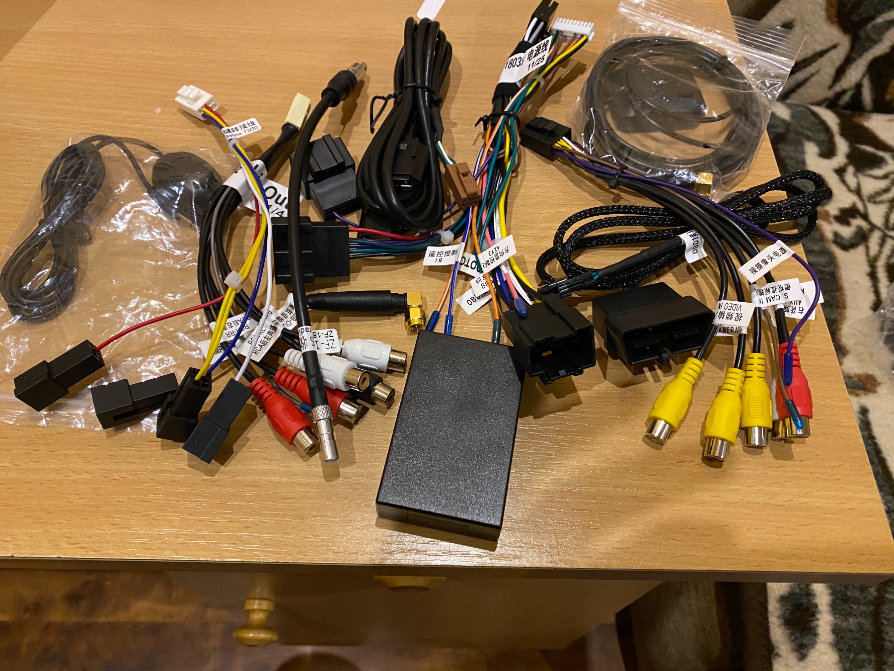

Na zdjęciach na aukcji widać wiązki od tego radia a w nich 5 luźnych przewodów z etykietami:
ACC - zasilanie po stacyjce (do załączania radia)
ANT - wyjście na wzmacniacz antenowy (można to wykorzystać do uruchamiania dodatkowego wzmacniacza)
REVERSE - sygnał z żarówki od wstecznego (do automatycznego przełączanie na funkcję kamery cofania)
ILLUMI - sygnał od podświetlenia deski (żeby radio przyglądało i nie raziło w nocy)
KEY2 - sygnał że sterowania radia z kierownicy.
Z tym ostatnim jest właśnie problemy po zazwyczaj są dwa przewody KEY1 i KEY2, być może KEY1 jest już wpięty w kostkę do podpięcia się pod oryginalna instalacje w samochodzie.
ACC i ANT nie wiem czy czasem nie są zdublowane że są i w kostce i luźno, ale po zdjęciach ciężko to stwierdzić.

Dzięki.. Pozostaje mię tylko czekać zobaczymy co to z tego będzie. Tylko myślałem że skoro w Captive automatycznie przyglądają zegary i radio to to już powinno być wprowadzone w kostce tak samo jak i sterowanie kierownicy ... Wzmacniacz ok bo to zależy od wersji (ja niestety nie mam).

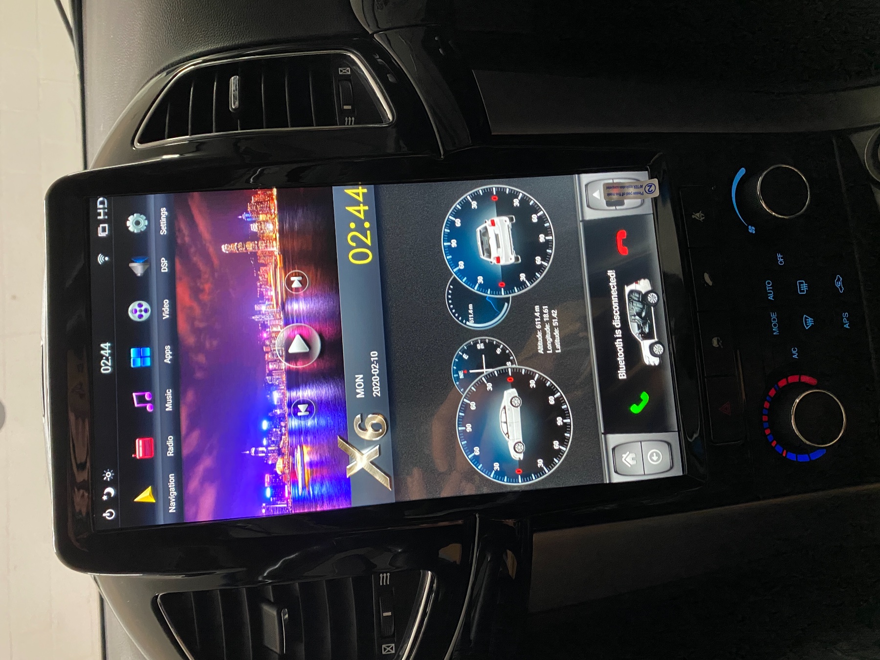

Witam. Jakiś czas temu zakupiłem stacje multimedialną do Captivy. Niestety po podłączeniu wszystkich kostek stacja nie łączy sie z panelem nawiewów i nie wyświetla na ekranie. Nie pokazuje tez informacji o spalaniu pomimo ze kostka z kablem do komputera jest podpięta. Czy ktoś moze wie czy da sie urochomic te nawiewy na ekranie oraz zuzycie paliwa z komputera? Stacja miała byc niby plug and play ale w rzeczywistosci okazalo sie nawet ze w kostce zasilania trzeba było przełozyc jeden pin zeby w ogole odpaliła. Ponizej wrzucam kilka fotek jak to wygląda oraz filmik https://www.youtube.com/watch?v=JB3W8EH514g
Chevrolet Captiva 2.2 diesel 184 KM C-140 4x4
Gdzie to kupiłeś? Pisałeś do sprzedającego?
Nie wiem jak u ciebie ale u mnie w Cruzie spalania nie pokazuje i nawet chyba nie ma opcji tego jak zrobić.
