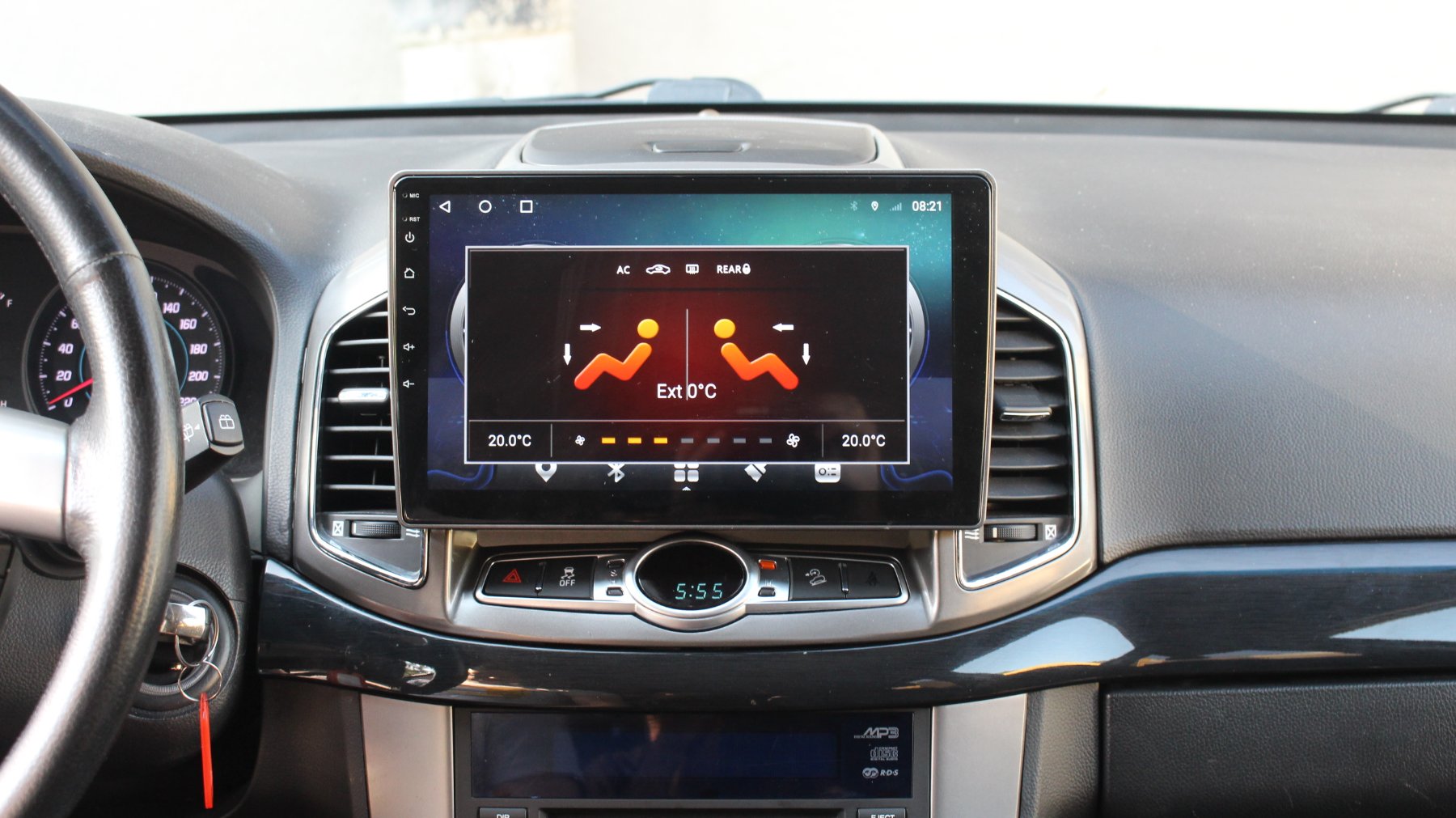

Witam. Odnośnie mojej stacji multimedialnej w stylu Tesla. Pisałem z chińczykiem i uparcie twierdzi ze pomimo ze moja Captiva jest 2011 rok to to radio jest dedykowane do tego modelu i powinna działać wizualizacja nawiewów w radiu. Tak sie niestety nie dzieje. Wyjąłem tą całą stacje multimedialną zeby sprawdzić czy wszystko jest dobrze podłączone i mam pewne wątpliwosci bo w jednej wtyczce kabel z modułu CANBUS wchodzi w pusty pin w fabryczną wiązke. Druga zaś wtyczka która była podłączona do oryginalnego panelu zegarka pozostaje pusta bez podłączenia. Zamieszczam kilka zdjęc jak to wygląda moze sie ktoś orientuje i cos podpowie czy tak powinno być.
Chevrolet Captiva 2.2 diesel 184 KM C-140 4x4

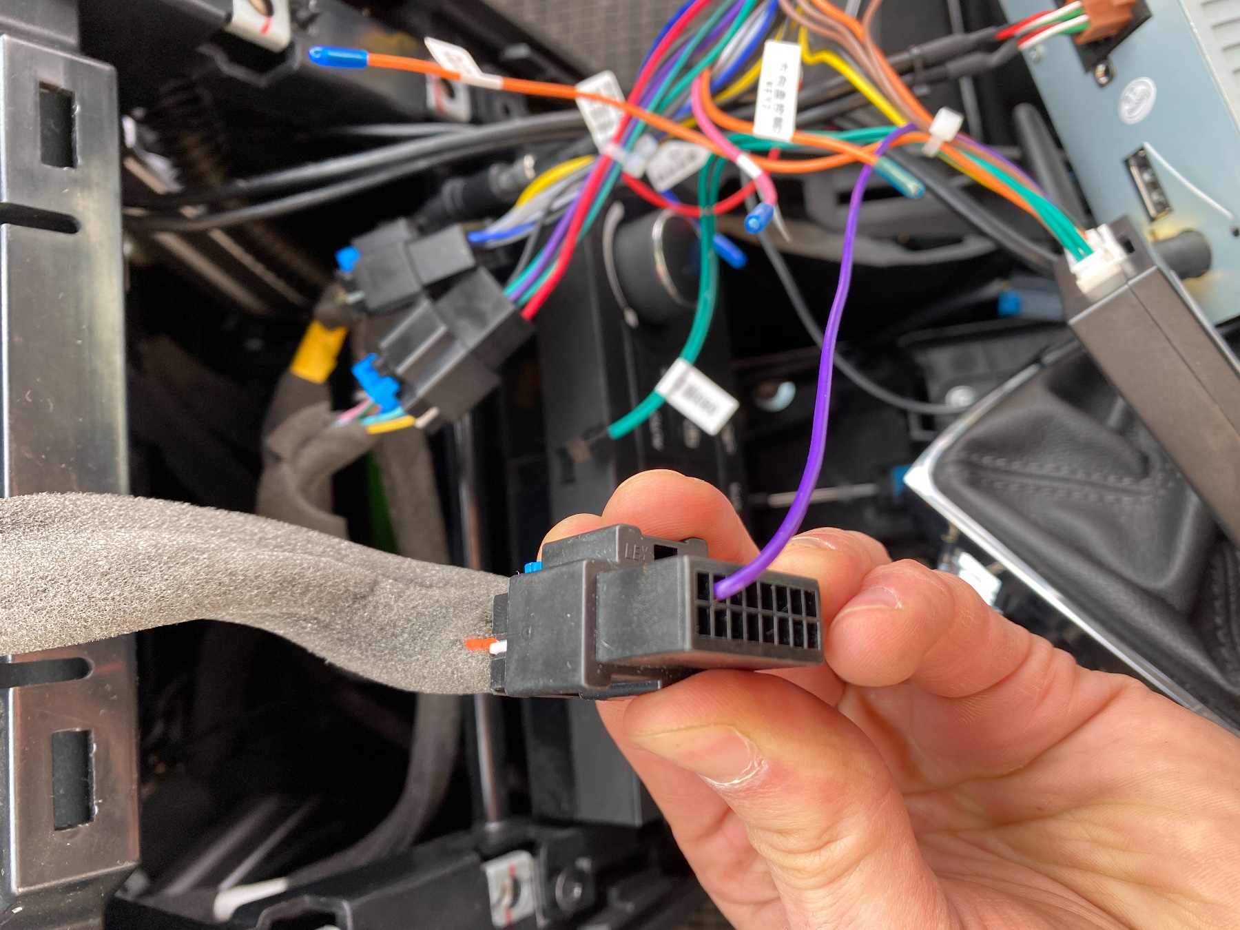

Re: Android – Stacja Multimedialna Chevrolet Captiva

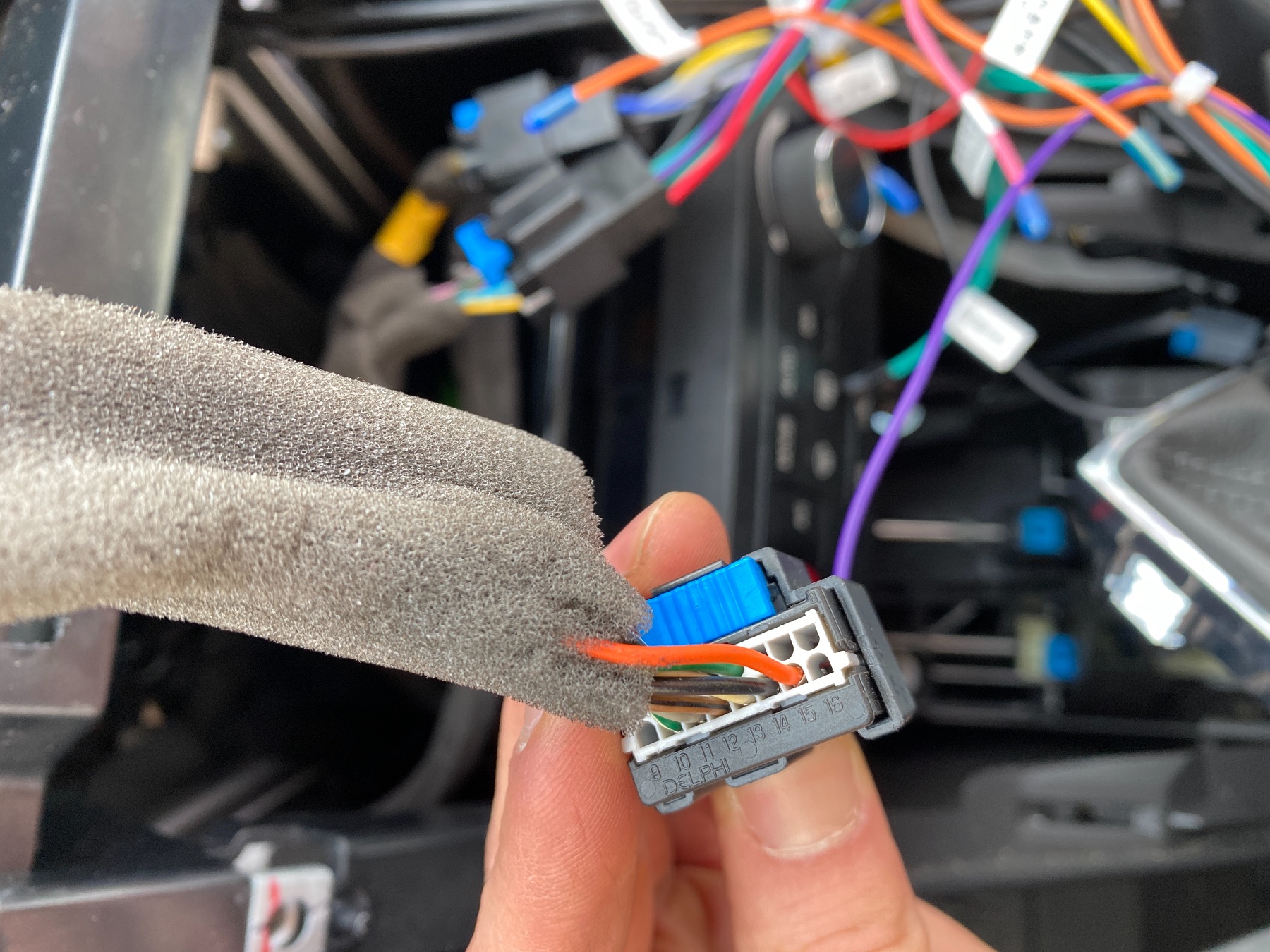

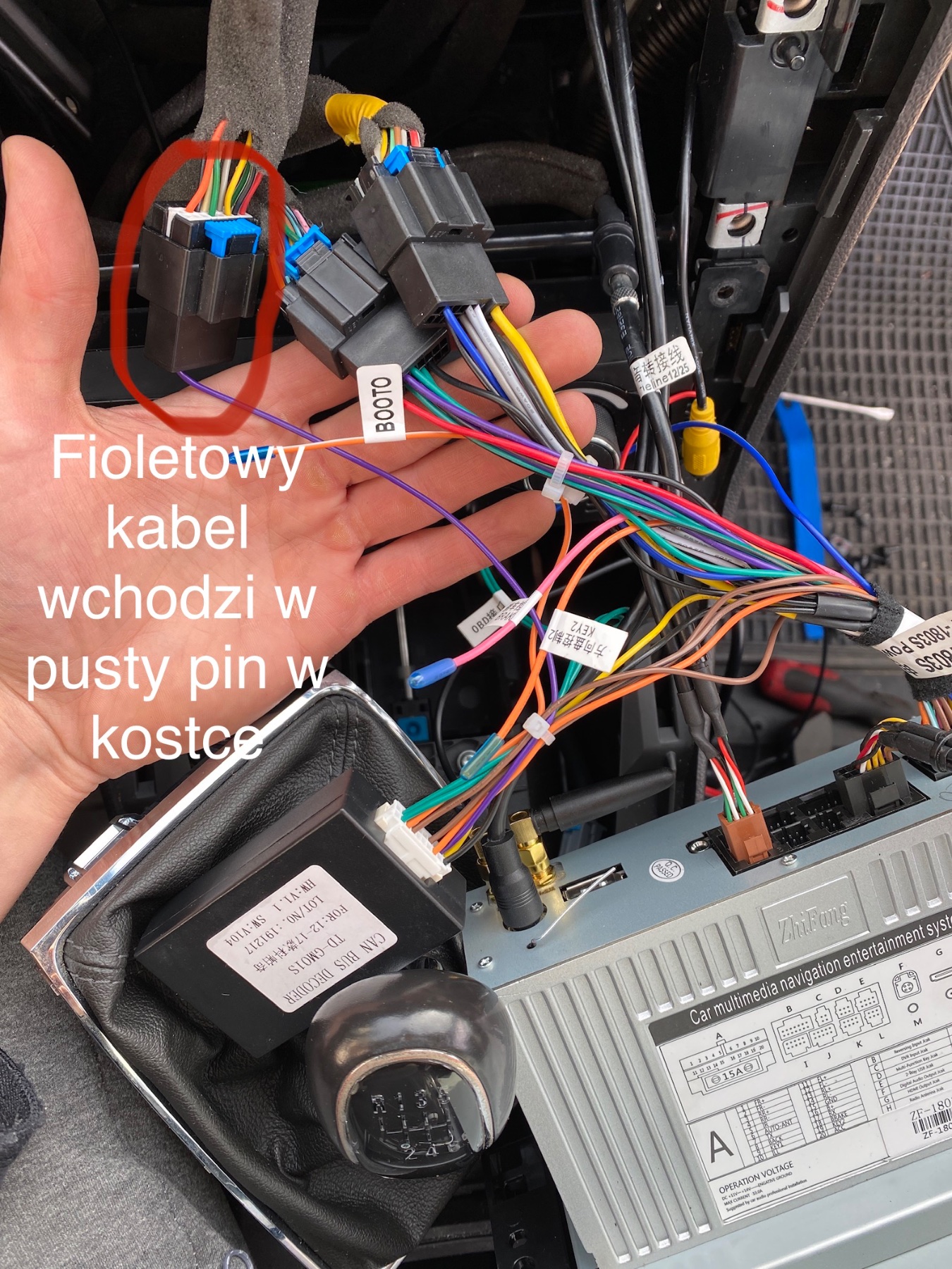

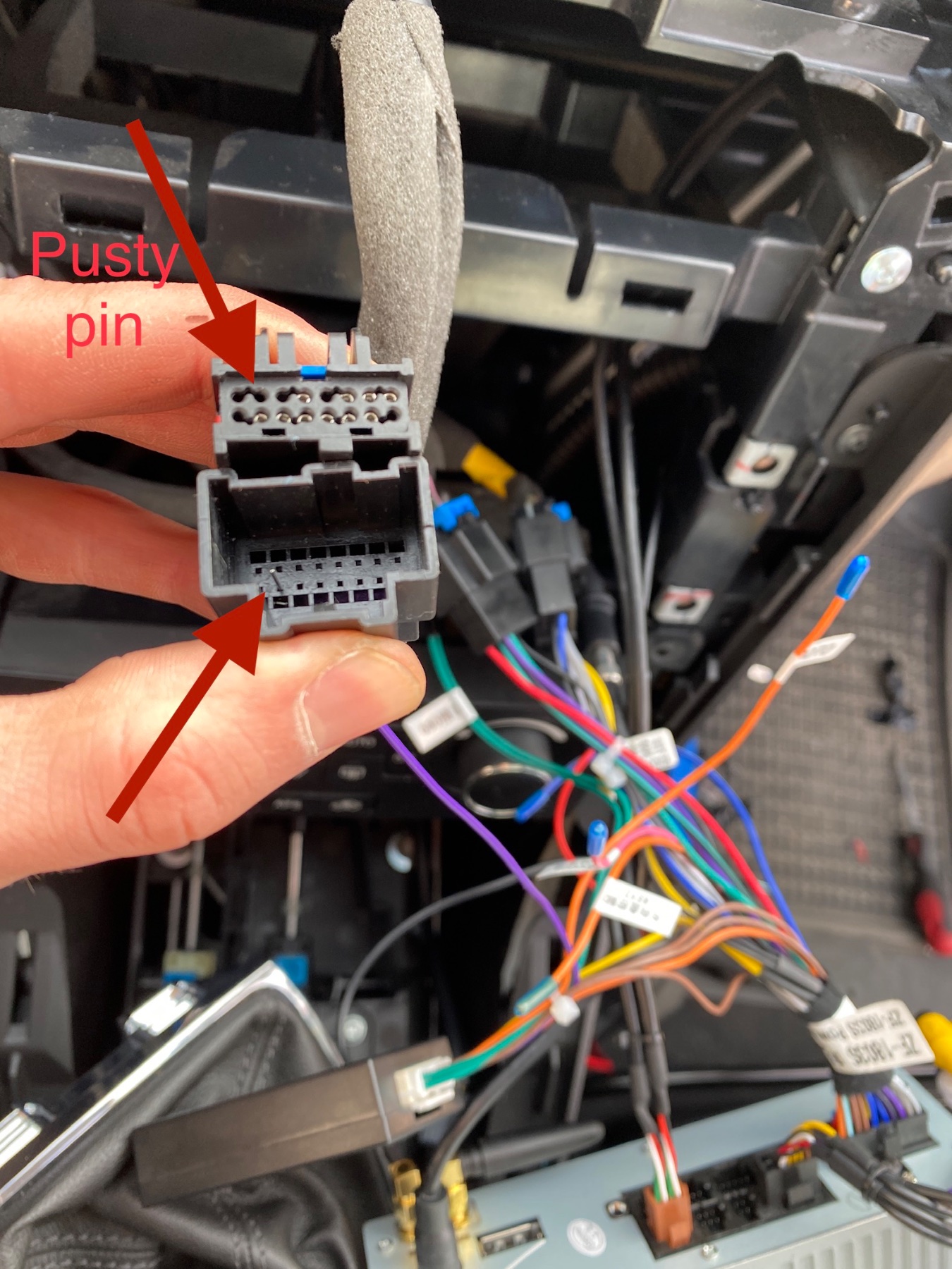

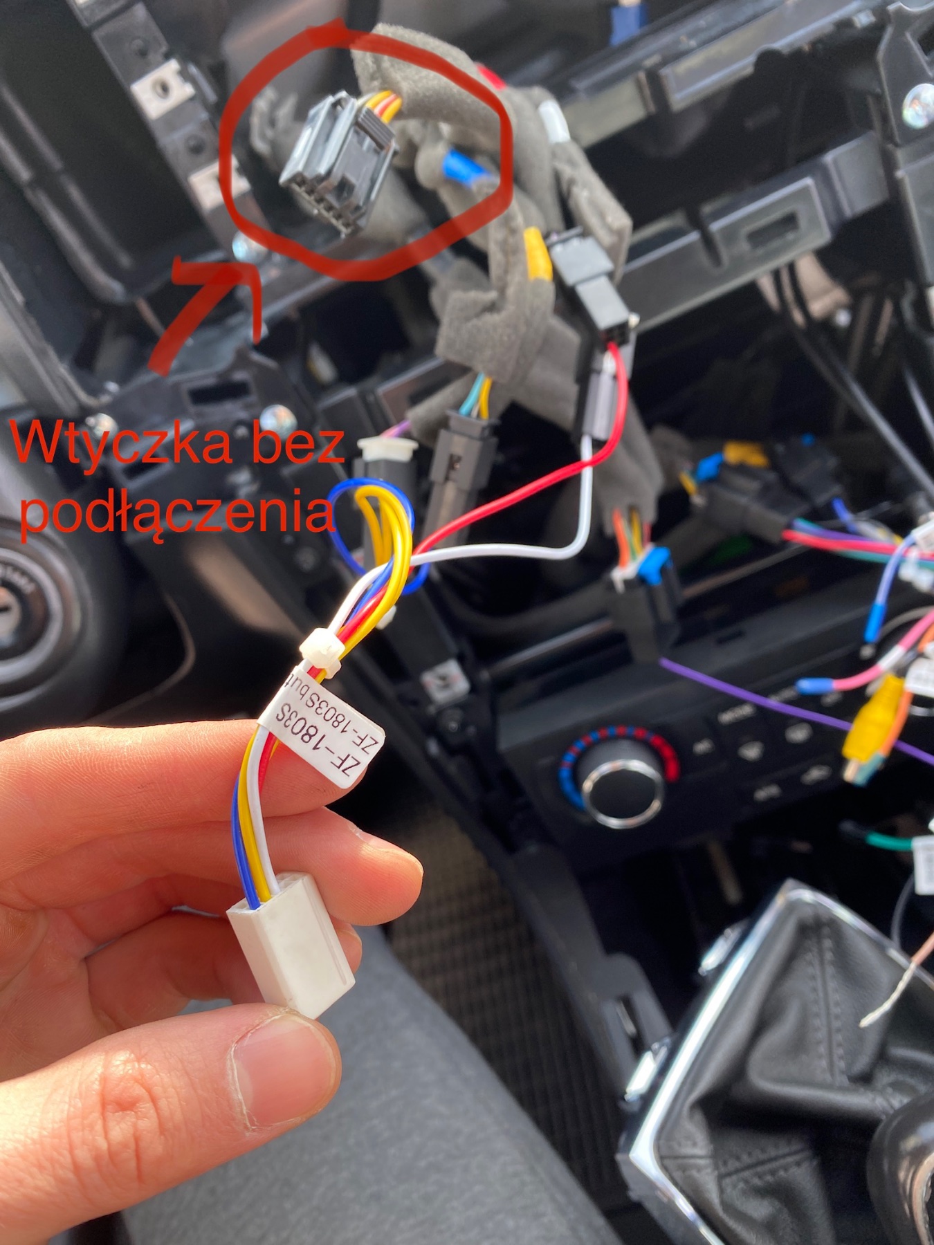

Cześć, miałem dokładnie taki sam problem z moją captivą - oryginalny ekran przestał wyświetlać informacje o klimatyzacji. Od jakiegoś czasu śledziłem ten wątek i również szukałem rozwiązania problemu. Najpierw zamówiłem radio z aliexpress, ale niestety nie działało tak jak powinno. Straciłem trochę czasu i nerwów ale w końcu znalazłem polskiego sprzedawcę, który oferuje również montaż. Firma znajduje się w moim mieście w Legnicy więc wszystko załatwiłem na miejscu. Montaż przebiegł sprawnie a nowe radio działa bez zarzutu – wszystkie informacje o klimatyzacji sa teraz widoczne na ekranie. Polecam to rozwiazanie bo może komuś z was również sie przyda. Zamówiłem to radio: https://autonawigacje.pl/produkt/radio- ... 12-2015-5/
Załączam zdjęcia zebyście mogli zobaczyć jak to wygląda.
To jest chyba ta firma co nie wie że wzmacniacz antenowy jest zasilany wstecznie po sygnale antenowym i trzeba dawać separator.. Może się nauczyli już przez 2 lata.
