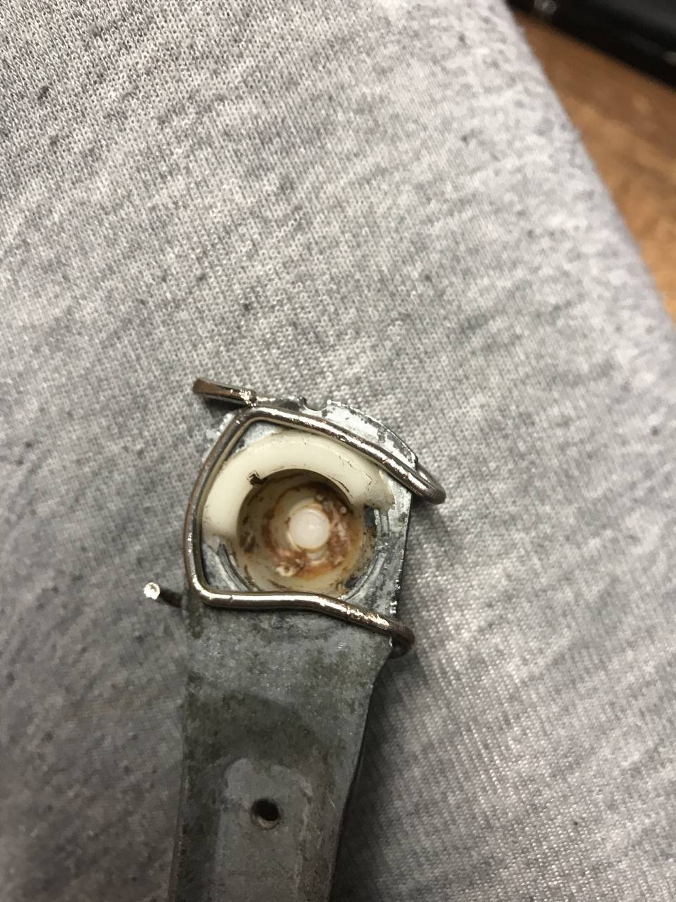

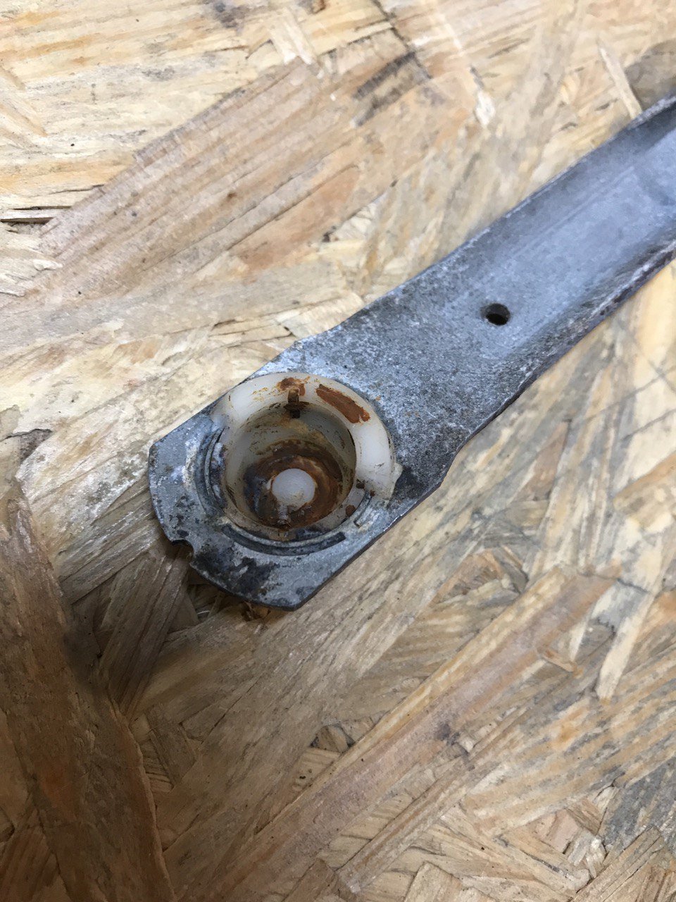

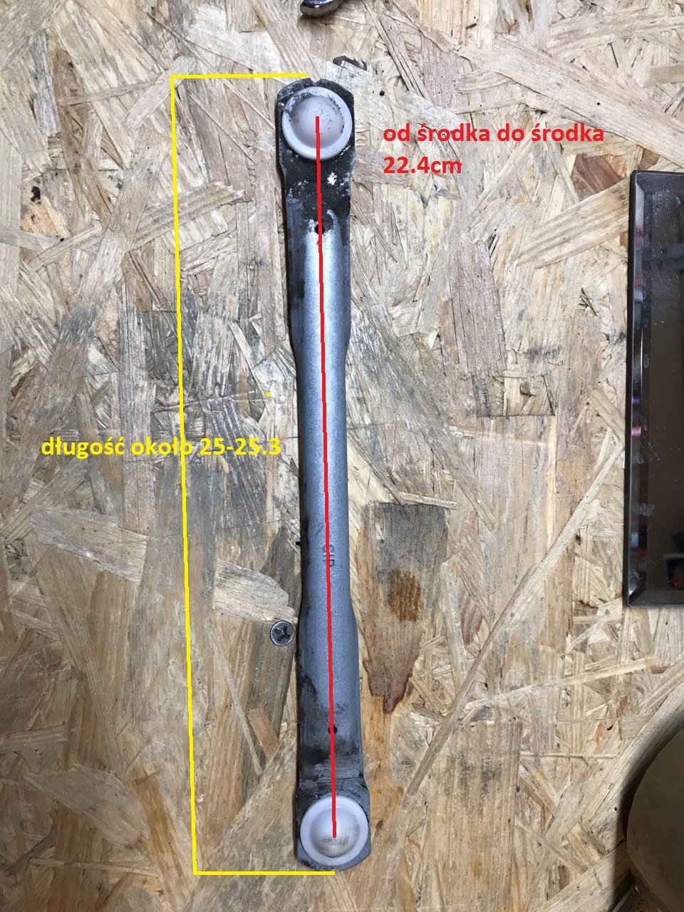

Wie ktoś może od czego może pasować taki łącznik?
zostawiłem wycieraczki na auto i odpaliłem samochód chciałem zacząć odśnieżać szybę i pękło :pomoc:

Ciekawe czy zestaw DORMAN 49447 by podpasował.

hmm ciekawa opcja tylko czy są gdzies podane średnice?
Poszukam gdzieś

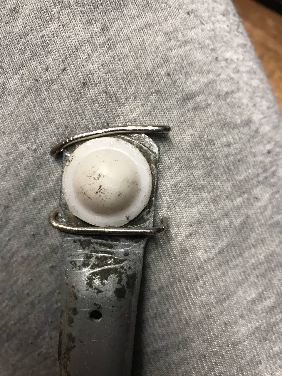

może nie fachowo ale poradziłem sobie z cięgnem na szybko bo na zewnątrz opady sniegu i na jednej wycieraczce to tak średnio bym powiedział tak średnio
drut mocny/sprężynowy z klipsa do papieru
wycieraczki działają :D)
