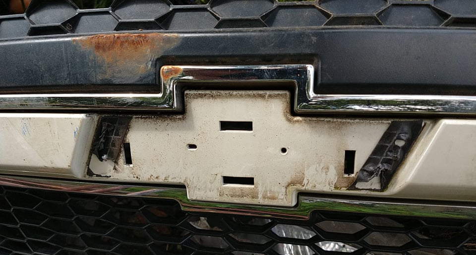

Jak zdjęty jest znaczek to wygląda to tak
Re: Ściągnięcie logo
Post autor: bubu1769 » 4 wrz 2021, o 10:03
Te 4 prostokątne otwory są od zatrzasków a po bokach jest taśmą dwustronna, pytanie czy ta taśmą jest seryjnie montowana czy ktoś już kiedyś zdemontował znaczek i połamał zatrzaski.

Udało się ściągnąć logo. Trzeba ściągnąć plastikową zasłonę i będzie dostęp do znaczka. Trochę utrudniony ale się udało
