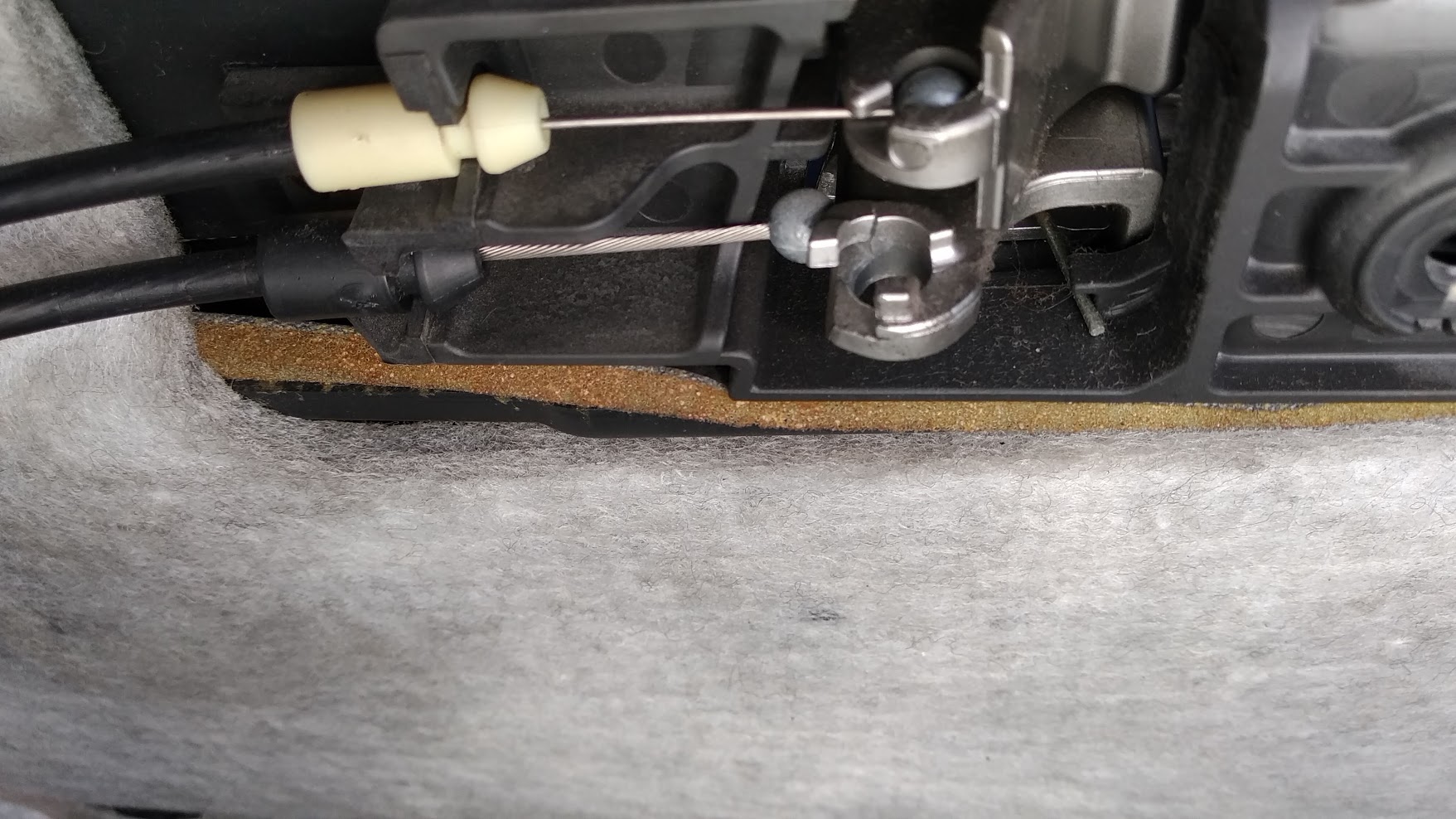

przestały się otwierać drzwi od wewnątrz, luźna klamka. Jakby ktoś był ciekawy jak wygląda ten mechanizm to zapodaję foto. Jak widać wyłamana łapka tego gniazda, w którym siedzi kulka...
Póki co zakleiłem poxiliną i działa. Zobaczymy jak długo.

Ja bym dla pewności najpierw obwiązał drucikiem, poxylina może odpaść.
- Posty: 587
- Imię: Przemek
- Silnik: 2.0, diesel, 150KM
- Lokalizacja: Gdynia Poznań
Re: Klamka
Odkręcając miałem nadzieję, że tylko coś się odczepiło i wystarczy założyć, więc się jakoś nie specjalnie przygotowałem sprzętowo
No można było.
Pożyjemy, zobaczymy
Na szczęście dojście nie jest tragicznie skomplikowane, więc będę poprawiał jakby co
Pożyjemy, zobaczymy
