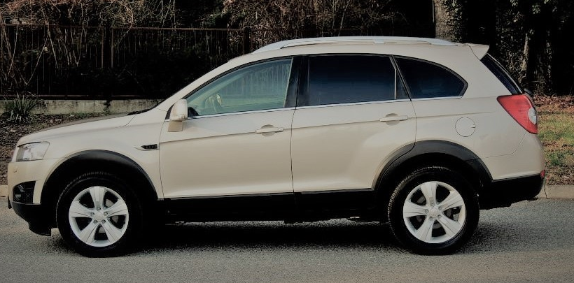

Post autor: jlao » 10 lis 2017, o 12:36
Po czyszczeniu wyglądał mniej więcej tak ;)
mineło 2 miesiące. Może go w łeken ;) opłukam to wrzucę jak wygląda teraz plastik.
Częściowo się znów odbarwił. Ale trzymało dużo dłużej niż wszelkiego rodzaju plaki.

Post autor: adorosh » 13 lis 2017, o 11:58
Mamy identyczne fury :)
