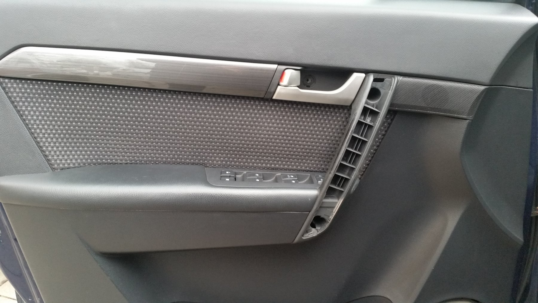

Witam, jak zdjąć tapicerkę drzwi przednich w Captiva 2009r
Zdjąłem srebrną zaślepkę uchwytu na drzwiach,odkręciłem pod nią dwie śruby,odkręciłem
śrubę z pod srebrnej klamki i co dalej?, bo ani drgną. Trzeba jeszcze zdjąć panel sterowania szybami? są tam śruby?

Czytałem ten opis "banalnie" prostego demontażu, nijak się ma do moich drzwi, energiczne pociągnięcie za kieszeń drzwi skończy się jej pęknięciem - próbowałem.

OK energicznie, to energicznie - szarpnąłem i poszło,dostałem się do głośnika,gra ale zero basów, wszystko podłączone, czyli wymiana na nowe, chyba też DAX, mają kostki te kupne?
Czy rozpina się tą białą kostkę od głośników,czy tylko wsuwa się kable na dwie blaszki przy nowym głośniku?
Sorry, ale to nie moja bajka - nagłośnienie auta.
