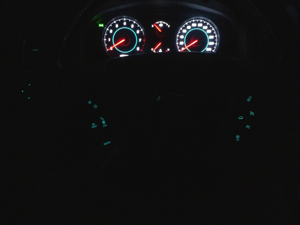

Z lat 2013 w górę być może tak, ale moja ltz z 2012 nie ma i według mnie właśnie do 13 żadna nie miała....zresztą na takim zdjęciu to naprawdę trudno ocenić czy to oryginał czy.jednak paski led

Podświetlenie na foto to na 100% org. GM. Możliwe że dopiero od 2013 ale było.
Koleżanka miała a ja robiąc swoją w Cruzaku właśnie się na niej wzorowałem
w aspekcie działania i fabrycznego koloru świecenia.
Natomiast użyłem innych kloszy (BMW) bo ładniejsze i umiejscowienia (Insignia)
gdyż w Cruze trudno użyć te plastiki z Captivy w których ona siedzi,
a na tyle w Capti jest fabrycznie przy kanapie więc w ogóle tego w Cruzaku w taki sam sposób nie zamontujesz.

No tutaj fajnie to wygląda ale paski dają mega podobny efekt A podejrzewam, że kosztowo z 10x mniej.... to podswietlenie kierownicy jest super, brakuje mi tego w mojej 2012...A ta przeróbka opisywana na forum podobno działa tylko w 13 i wyżej...

http://technoresource.ru/category/captiva/ pytanie czy w 2012r. te przyciski fizycznie dają się podświetlić czy nie....bo jeśli tak to podjąłbym się tego dłubania....co do pasków led to mam/miałem je w cruzie i efekt według mnie (oprócz barwy) był bardzo ok. A co najważniejsze w nocy ledy robiły robotę....jutro wrzucę fotkę...

no spoko - czyli te co mam obecnie fizycznie mogą być podświetlone tylko trzeba zrobić moda tak?

Szkoda roboty. Nie da się ich podświetlić.
Endriu robiłeś przecież podświetlenie przycisków w Cruzaku na podsufitce to wiesz że przyciski tam też trzeba wymienić na inne,
bo GM nie da możliwości podświetlenia przycisków jeśli samo tego fabrycznie nie zrobi.
Tak samo jest tutaj.
Po mojemu najlepiej kupić ster od 2013,
podciągnąć wszystko co trzeba według w/w opisów
i cieszyć się org. podświetleniem nocą.
