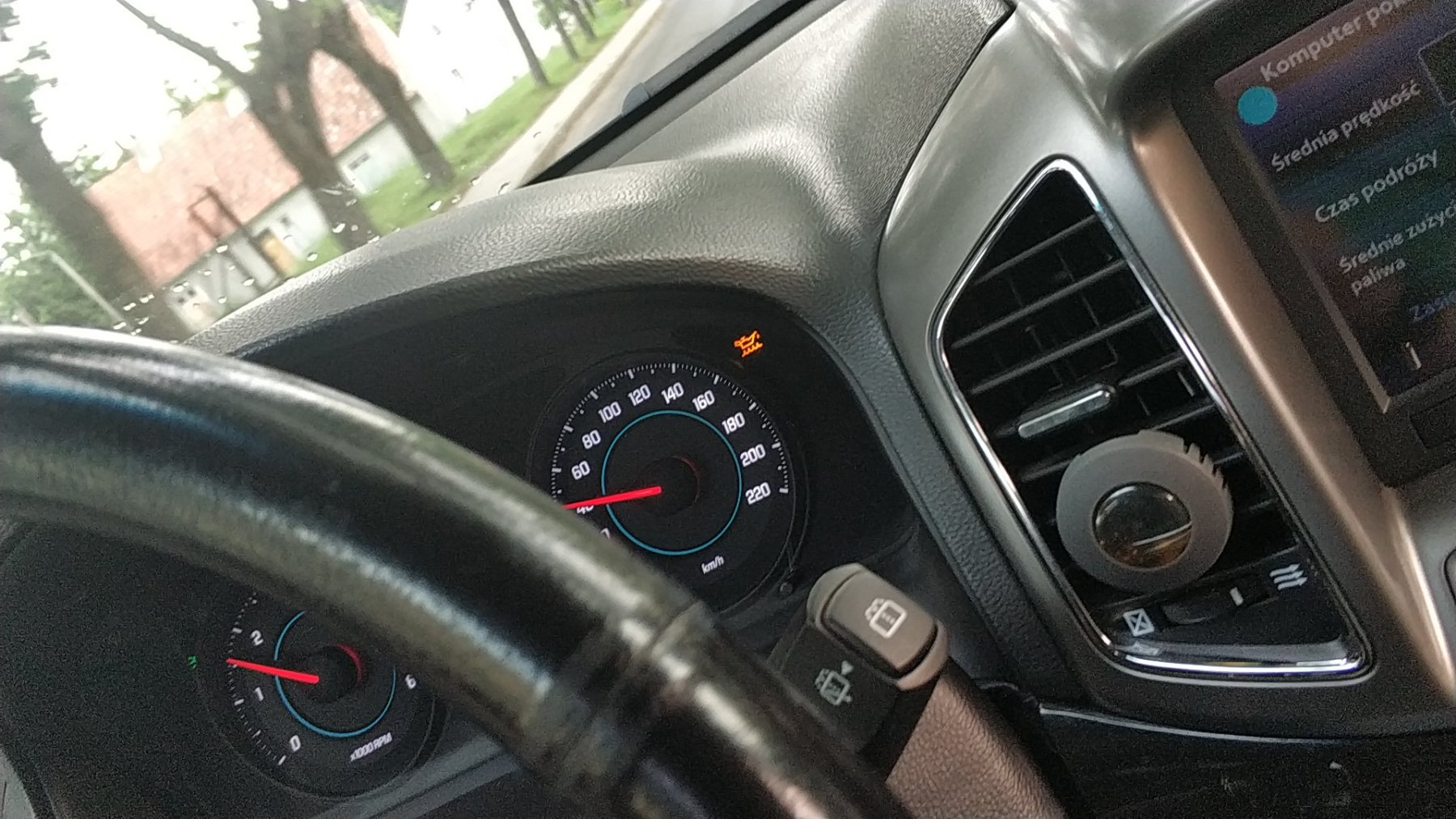

Cześć, jestem świeżo po wymianie oleju w mojej Captive i stojąc na światłach na wolnych obrotach zapaliła mi się kontrolka poziomu oleju /na załączonym zdjęciu/. Pomyślałem, że może po prostu jest jego brak, ale bagnet pokazuje, że wszystko ok. Wyłączyłem silnik, zapalam jeszcze raz, kontrolka się nie świeci. Jak jadę lub utrzymuje obroty kontrolka się nie świeci, jak silnik zimny i stoi na wolnych obrotach, też się nie zapala. Przypadłość występuje tylko wtedy kiedy mam nagrzany silnik i stoję na wolnych obrotach jakieś dwie minutki. Kontrolka jak już się zapali, to ruszenie czy zmiana obrotów jej nie wyłączy. Pomaga tylko ponowne uruchomienie samochodu.
Miał może ktoś w Was podobny problemik?
Z góry dziękuję za podpowiedzi.
Pozdrawiam. Damian.

Na moje oko, uszkodzona pompa oleju.
Warto sprawdzić ciśnienie oleju.

Zmierz cisnienie . Przed wymianą oleju też to się zdarzało?
Może być problem z pompą oleju albo wadliwy filtr oleju.
Jak zapaliła się kontrolka silnik "klepie" czy pracuje normalnie?

Może to też być uszczelka smoka typowa bolączka w Insigniach. Wymiana co ok 100kkm a koszt uszczelki ok 55 zł. Zlekceważenie tego najczęściej doprowadza do zatarcia silnika. Ja w Malibu wymieniłem w zeszłym miesiącu profilaktycznie przy przebiegu 109kkm.

Jak się kontrolka włącza to silnik nie trzepie, ale jak wjechałem na kanał to jak zbliżyłem się do miski olejowej to słychać ewidentnie stukanie, takie metaliczne. W tym tygodniu chciałbym sprawdzić ciśnienie oleju, pomóżcie proszę jakie powinno być prawidłowe?

a to nie jest poziom oleju?
