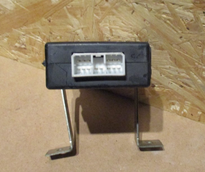

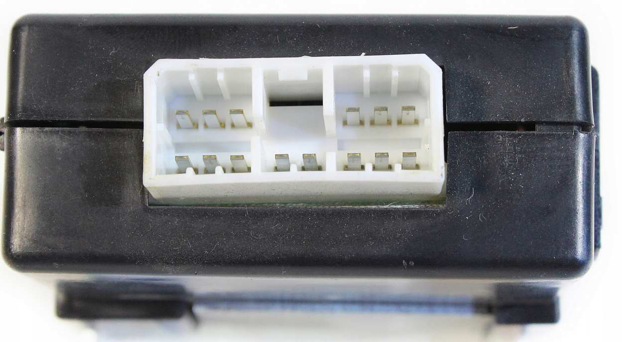

Dzisiaj przyszedł nowy(używany) moduł wspomagania, i objawy dokładnie takie same jak na starym, czyli na poczatku wspomaganie jest ok a po chwili słabnie.
Albo jest coś nie tak z czymś innym, albo znając mojego pecha to trafił mi się uszkodzony moduł, hmm, jak by tak popatrzeć w przeszłość to żadna nowość z tym pechem
Jeszcze jedna uwaga po wypieciu z samej wtyczki przewodu doprowadzającego sygnał o predkości od modułu ABS, moduł wspomagania zachowuje sie dokładnie tak samo po wypieciu jak i przed wypieciem
Dzisiaj przy pomocy multimetr gorszego od marketowych
porobiłem jakieś tam pomiary
opisane na schemacie:

Ma ktoś możliwość sprawdzenia czy moduł wspomagania od Captivy po lifcie podejdzie do wersji przedliftowej ?
u mnie jest coś takiego: https://allegro.pl/oferta/modul-sterown ... 7136829174
a wersja po lifcie ma coś takiego: https://allegro.pl/oferta/captiva-lift- ... 8385025264

Chodzi mi o sprawdzenie po nr czesci/ vinie lub inaczej;)

Siema wiem że trochę późno ale jakoś mi umknęło
Jeszcze nie rozwiązałem problemu, kupiłem w sumie 4 moduły SSPS na allegro i na każdym to samo.
Pompa i cały układ jest sprawny tylko nie działa tak jak należy.
A skąd wiem ze jest sprawny? Miałem przypadek ze siadło mi ładowanie aku, i próbowałem dojechać na resztkach "Voltów" do domu i wtedy zegary zaczęły świrować przygasać/zaświecać się dosłownie resztki voltów z akumulatora pobierały systemy i wtedy podczas przygasania miałem tak zajebiste wspomaganie ze szok.
Wspomaganie było wtedy aż za duże. nie dało prowadzić auta, wspomaganie działało na maksa, tak jak powinno działać na parkingu czyli można wywnioskować że:
-pompa daje odpowiednie ciśnienie
-cewka magnetyczna w maglownicy działa tylko po prostu w moim przypadku nie ma odpowiedniego wysterowania i puszcza za mało ciśnienia na maglownice.
Musze się zebrać i sprawdzić połączenie modułu SSPS z modułem ABS czy nie ma gdzieś przerwy.

Siema, dzisiaj sprawdziłem ciągłość przewodu od modułu ABS do SSPS przewód zielony z białym paskiem jest ok
cewka w maglownicy -3 ohmy
Sytuacja taka sama jak wcześniej zaraz po odpaleniu auta moduł SSPS podaje na cewkę maglownicy 8V i wspomaganie jest ok, po kilkunastu sekundach napięcie na cewce około 5 V i jest ciężko na kierownicy

założyłem inny modu ssps na którym trochę lżej kierownica działa ale wydaje mi się ze dalej nie jest to co powinno być
