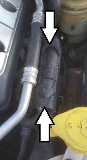

Wojtek,
dzięki serdecznie za podpowiedz, mam dodatkowe pytanie czy uszkodzenie modułu cewki zapłonowej może dawać objaw że podczas jazdy samochód wchodzi w tryb podobny do awaryjnego ale komputer nie pokazuje checka. Natomiast po podpięciu pod Op-coma pojawia się błąd B1440-00 którego nie mogę wykasować.
Jak odpinam przed jazdą na chwilę element zaznaczony na zdjęciu to nic się nie dzieje w trakcie jazdy.

To jaki ty masz w końcu ten silnik?
Nie wiem co jest na zdjęciu, nie posiadam captivy.

Ostatnio "odkryłem" że jak przed jazdą wyjmę złącza które zaznaczyłem na zdjęciu wyżej , w trakcie jazdy niema choroby wejścia w "cichy tryb awaryjny".
