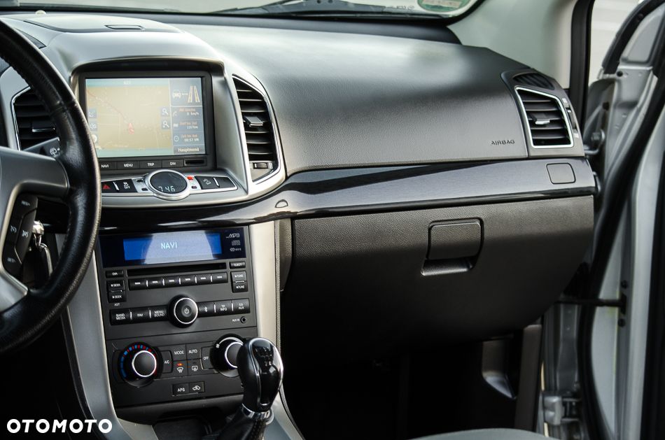

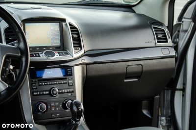

standardowe jak to sie ma z nawigacja

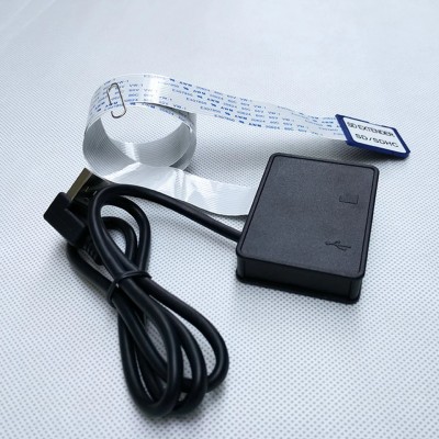

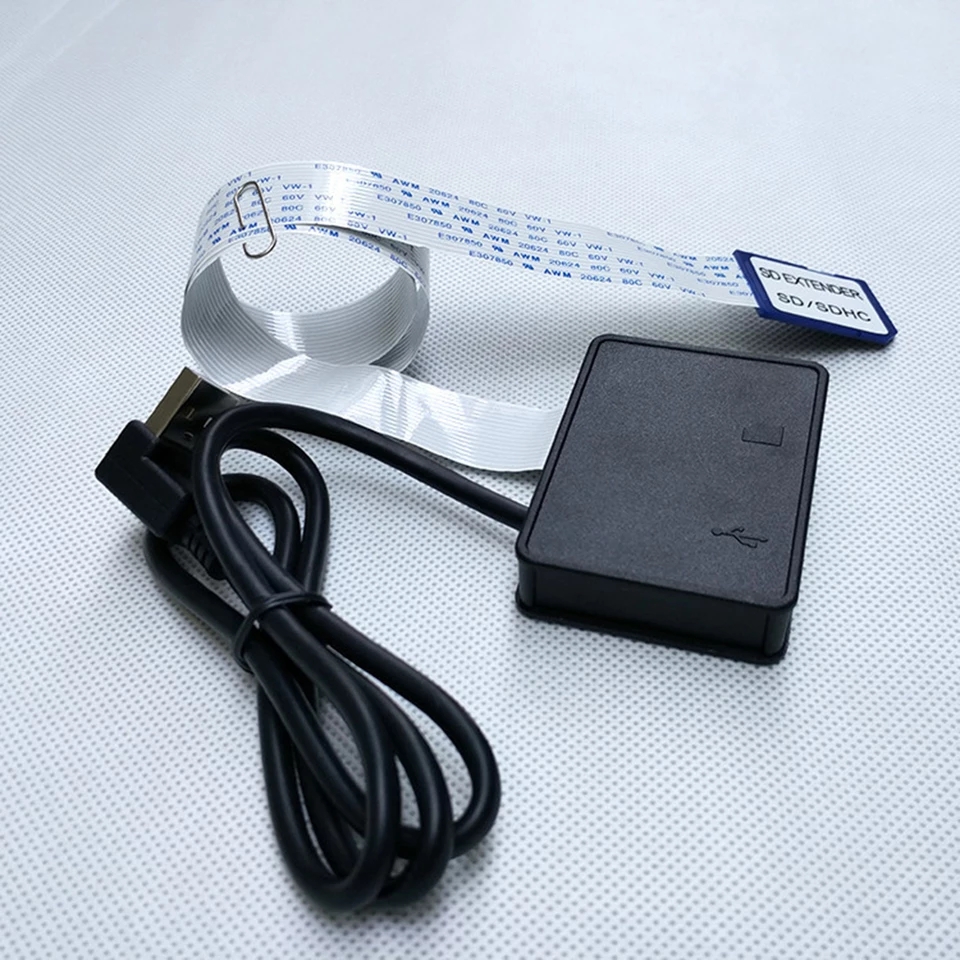

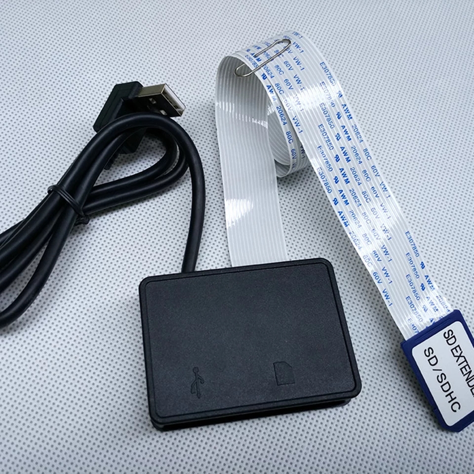

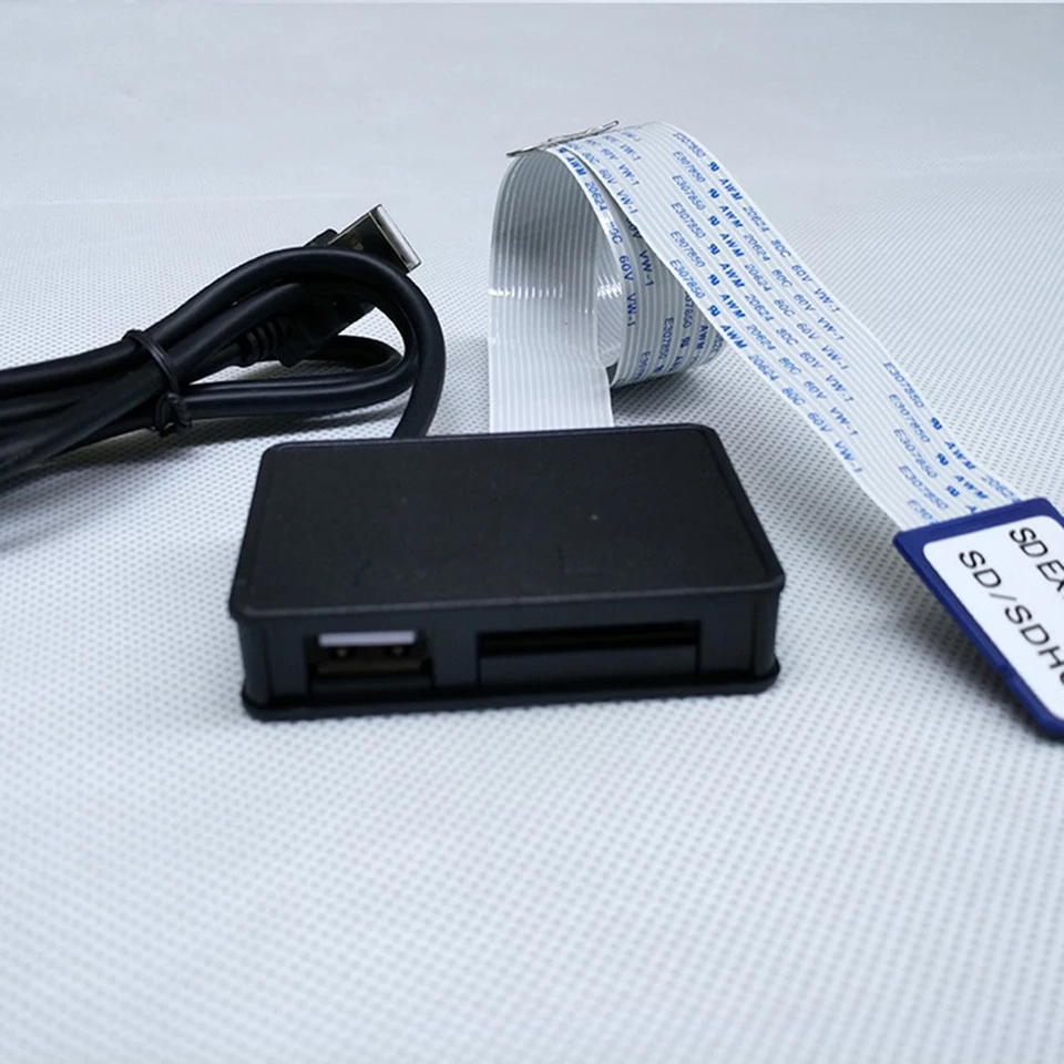

Witam panowie. Mam problem z datą w nawigacjie ale temat już rozkręciłem na innym Polsko ukraińskim forum coś niektórzy pomogło... A pytanie czy używał ktoś może takiego Kable by dostać się do środka nawigacji by np do kopiować mapy czy zmienić niektóre funkcje..
