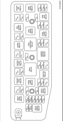

Błąd P2510
Witam . Problem jest w postaci uciekającego prądu wielkości 0.75A.
Udało mi się zmniejszyć do 0.17A . Bezpiecznik główny w skrzynce w komorze silnika o nazwie main 15A wyciągnąłem i podpiąłem napięcie z przekaźnika w którym jest napięcie po stacyjce tylko musi mieć napięcie gdy rozrusznik startuje bo większość obwodów rozłącza . Jak w temacie zasilanie spadło do 0.17 A ale ominąłem bezpiecznik . Błąd to P2510. Gdzie szukać usterki . Dzięki za pomoc . Dodam że wypinałem wszystkie bezpieczniki i tylko na tym udało się zejść

Re: Błąd P2510
Musiałem wrócić do starych ustawień , zauważyłem że jak zamknę samochód lub wyciągnę kluczyk ,kontrolki zegarów mrugają co 23 sekundy , do tego wyłączyło się turbo . Już sam nie wiem co robić

Re: rozładowanie akumulatora - bezpiecznik F28
Prąd zabiera przez bezpiecznik w komorze silnika o nazwie silnik 1(F1)
Zrobiłem tam włącznik na pstryczek i podpiąłem bezpiecznik 15A. W miejscu bezpiecznika przy włączonym zapłonie jest plus na jednym bolcu a na drugim bolcu świeci się probówka tylko słabo , coś tam jest pokićkane . Teraz jak wysiadam podnoszę maskę pstrykam w wyłącznik ( wyłączam i włączam ) ubytek jest 20A. Ewidentnie coś robi zwarcie na tym bezpieczniki , napewno odpowiada za rozruch bo bez bezpiecznika nie działa rozrusznik . Może rozrusznik robi zwarcie ?

Dodatkowo jest to też napięcie od klapy gaszącej na tym bezpieczniku. Bo piszczy , nie jest to jednak przyczyną bo jak odpinam kostkę od klapy to ten sam pobór prądu

Ale jak wypiłem bezpiecznik od rozrusznika to zero poprawy
Najdziwniejsze jest to że gdy poprostu ten bezpiecznik F1, po zgaszeniu auta wyciągnę na sekundę i spowrotem wsadzę na miejsce to multimetr pokazuje pobór w wysokości 0.01-0.02.
Aż do momentu gdy znów przekręce stacyjkę to wtedy 0.75A. dlatego zrobiłem ten wyłącznik na tym bezpieczniku bo żona raczej sama bezpiecznika nie wyciągnie
. Tylko że z włącznikiem nawet jak włączę i wyłącze to spada do 0.20A.

klei któryś z przekaźników.
- Posty: 6870
Ale to by raczej nie puszczał od rozłączenia zasilania.

Wszystkie przekaźniki wyciągnąłem . Zero reakcji , tylko główny odłączył ,ale główny wszystko odłącza
- Posty: 24970
- Reputacja: 301
może być przypalony na stykach i nie rozłącza do końca.
- Posty: 6870
Wyciągnąłeś widoczne przekaźniki, część jest w samych modułach, nieprzewidziana do wymiany.

Zamieniłem rozruchowy z innym , zero reakcji. Czekam na jakiś schemat , gdzie idzie dalej ten bezpiecznik
Rozumiem .ale bez jakiegoś schematu to można kopać do końca świata . Napięcie gdzieś idzie lewe na ten bezpiecznik dlatego jest wszystko wzbudzone
Lewy plusowy w bezpieczniku pod napięciem , prawy po włączeniu stacyjki też plusowy ale slabiej żazy probówka . Już nawet nie sprawdzałem ile. Ale na amperach wyszło że ma te 0.20 co ucieka
- Posty: 6870
Coś m nie pasuje w schematach, możesz zaznaczyć który bezpiecznik przerobiłeś
