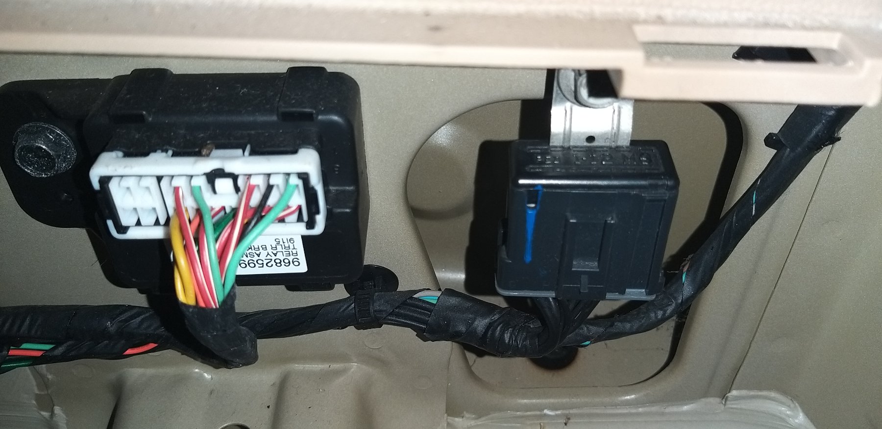

Dzień dobry wszystkim, jestem w trakcie montażu haka holowniczego, chciałbym podłączyć gniazdo, a w prawym tylnym rogu jest samotne nieobsadzone gniazdo, możliwe że są tam sygnały które potrzebuję.
Czy posiada ktoś pinologię? Obrazek

Wtyczka jest po prawej stronie pod schowkami. Hak już podłączyłem, wykorzystałem kilka sygnałów z tej wtyczki (zwłaszcza zasilanie np. po zapłonie bo to gniazdo 13pin).

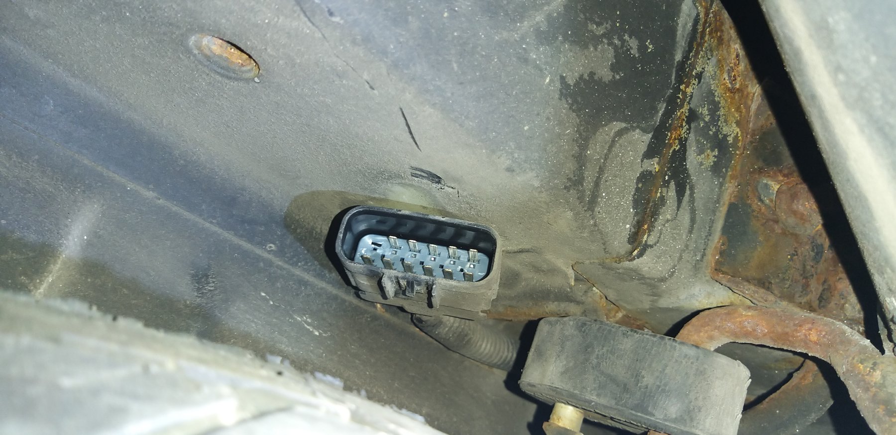

Zrobiłem szybki przegląd i tak.
Pod autem mam wtyczkę 12 pinowa z 11 pinami. Natomiast pod schowkiem mam 1 moduł: trlr brk control oraz druga wtyczkę przyjęcia do nadwozia z której za żadne skarby nie da się ściągnąć zaślepki bo przechodzi przez nią uchwyt masowy. Czy to złącze pod autem to to do instalacji przyczepy?

Post autor: arsat » 7 maja 2019, o 11:36
Wygląda jakby to było to. Musisz zrobić pomiary
