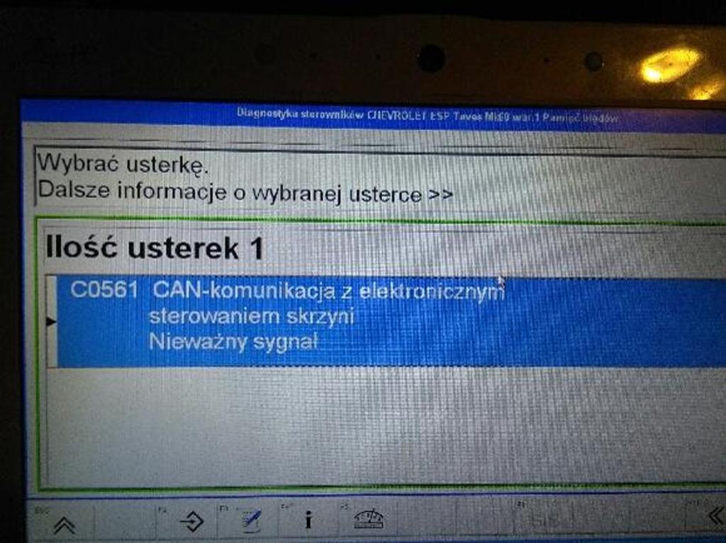

Witam. Problem dotyczy świecącej się kontrolki kontroli zjazdu i check engine na zimnym silniku oraz ograniczenie mocy silnika. Ktoś miał już taki problem? Są podejrzenia na któryś z czujników w skrzyni. Oprócz tego skrzynia pracuje prawidłowo.

Kamil, do diagnozy musimy znać konkretne błędy odczytane dobrym skanerem nie ELMem.

Coś takiego wystarczy?
Re: Chevrolet Captiva 3.2 automat problem
Post autor: etac » 11 lut 2017, o 17:39
No to skrzynia biegów się poszła...

Czyli twierdzisz że czeka remont skrzyni biegów?
Post autor: etac » 11 lut 2017, o 17:48
Od tego bym zaczał. W Mysłowicach jest dobry serwis od skrzyni automatycznych

Udało nam się znaleźć temat na starym forum gdzie opisany jest identyczny problem i na winowajcę wskazują pedał gazu. Czy to on faktycznie może powodować ten problem?
