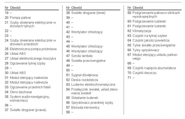

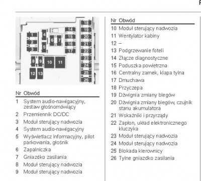

A jak można zdemontować panel sterowania żeby nic nie uszkodzić i jaki to bezpiecznik ?

Może jednak bezpieczniki warto przelecieć? Moze się któryś upalił.
