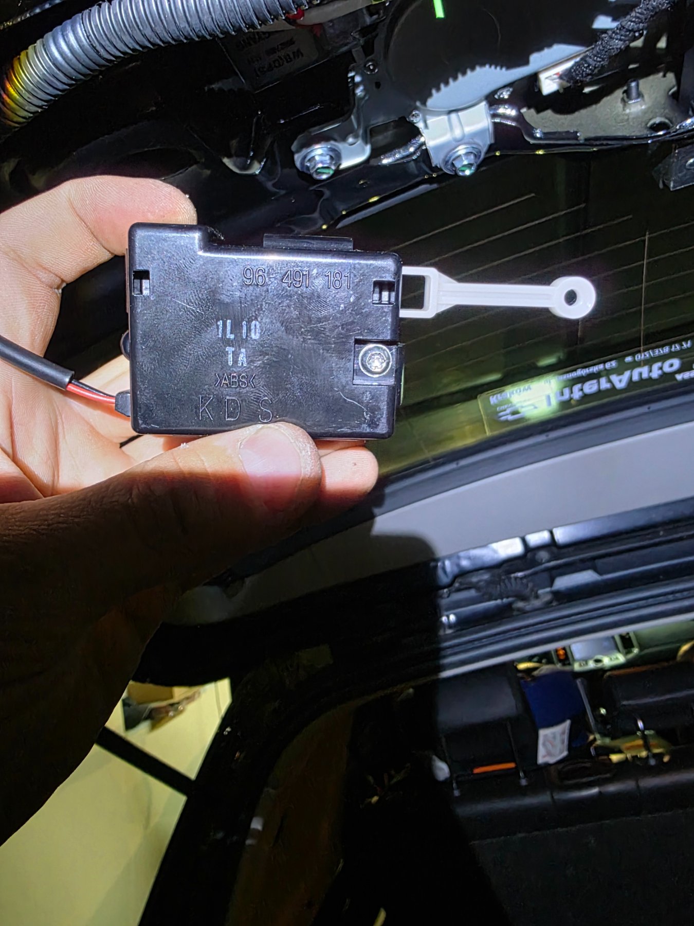

Mam problem z zamykaniem klapy bagażnika z centralnego zamka, otóż po naciśnięciu przycisku zamknięcia zamek klapy sie zamyka i od razu otwiera, przy zamknięciu kluczykiem nie ma problemu. Sprawdziłem miernikiem silniczek otwierania klapy i jest przejście więc jakby był sprawny. Ktoś ma jeszcze jakiś pomysł?

Podejrzewał bym jakiś czujnik, nie potwierdza zamknięcia dlatego centralny otwiera zamek z powrotem
Jak będę w domu to przejrze schematy.

Mam filmik nagrany zachowania zamka jednak nie można go umieścić jako załącznik. Myślałem jeszcze czy jest jakiś przekaźnik odpowiedzialny za to.
Re: Problem z zamkiem klapy bagażnika
Post autor: bubu1769 » 7 maja 2025, o 17:39
O ile dobrze widzę w schematach to ten siłownik służy do otwierania klapy bagażnika z przycisku, nie jest on sterowany łącznie z pozostałymi siłownikami drzwi.

Wrzuciłem na YouTube co jakiś czas zamek łapie i jest zamknięty ale częściej dzieje się tak jak na filmie.
Post autor: bubu1769 » 7 maja 2025, o 20:16
Odłącz na próbę przycisk w klapie.
Możliwe że mikroswitch szwankuje i podaje sygnał, dlatego przy odblokowaniu zamka centralnego od razu chce otwierać klapę.
